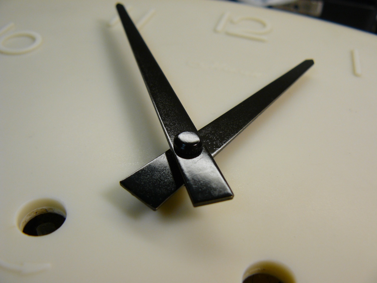

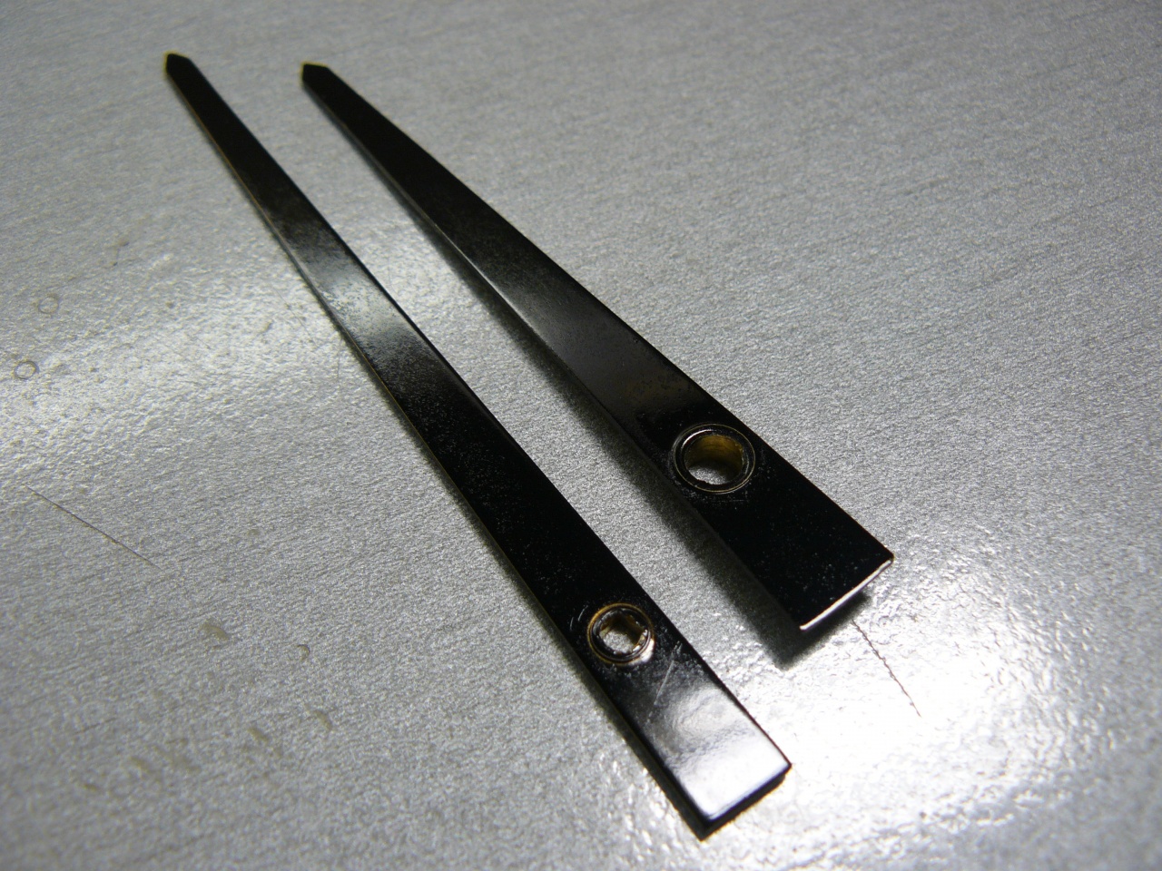

та круглая фигня, которая кажется заклепкой, откручивается, не пытайтесь просто стянуть стрелку с оси
попробуйте открутить цепкой резиной
стрелка крепится как в балансовом Маяке
