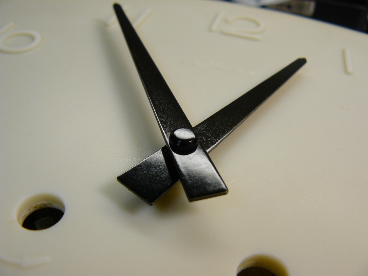

Друзья, подскажите, как снять минутную стрелку с настольной Энергии ?

У неё вроде гайкой на резьбе крепится минутная. Давно таких не было. Если нет, то спрессовывайте.

На гайку не похоже,если напресовано-то сидит крепко-кто то пытался снять до меня-стрелка около футора вся измята-не хотелось бы сломать...

Попробуйте её открутить

та круглая фигня, которая кажется заклепкой, откручивается, не пытайтесь просто стянуть стрелку с оси
попробуйте открутить цепкой резиной
стрелка крепится как в балансовом Маяке

Огромное спасибо !!!
