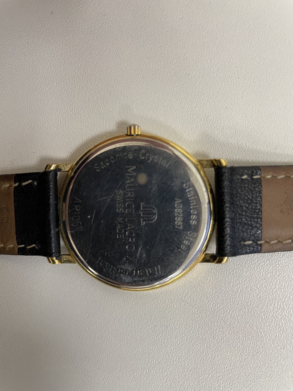

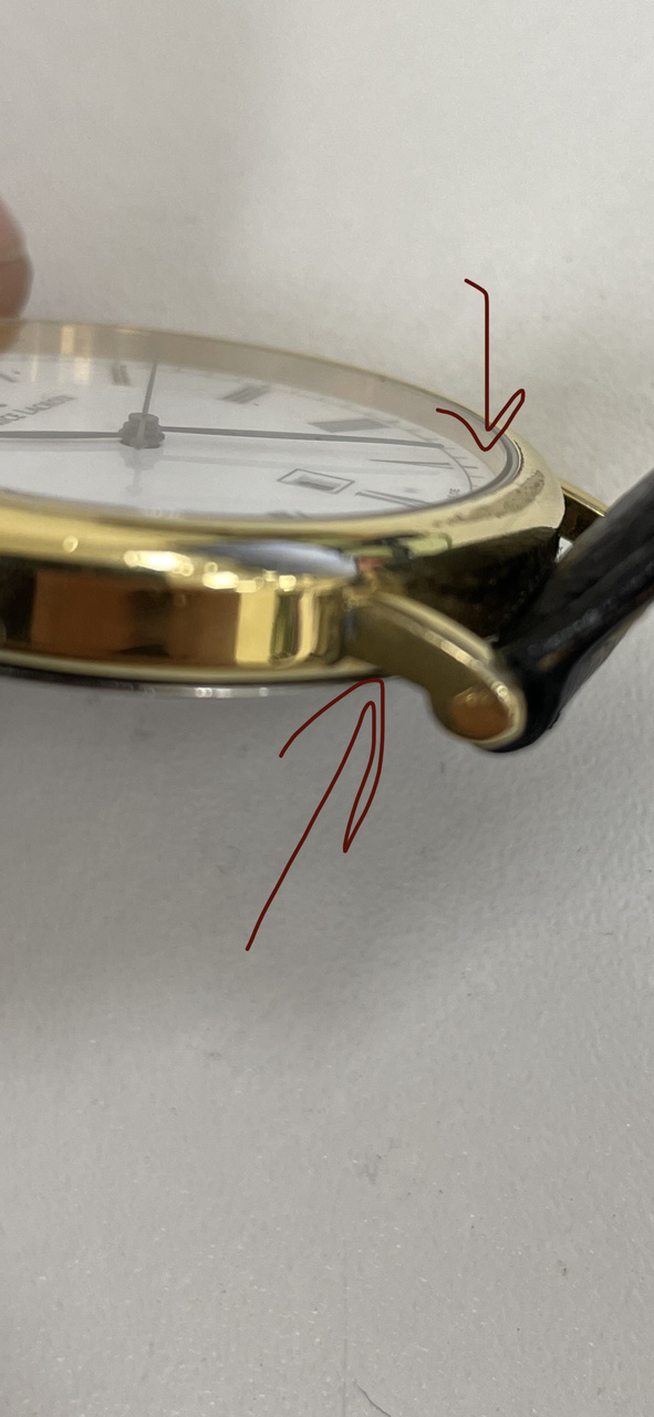

Приветствую!
Ув ценители часового искусства
Хочу вернуть часам покрытие и сделать профилактику
Подскажите пожалуйста где и как это лучше осуществить ?
Ну и стоит ли «игра свеч»

Работа сложная и дорогая. Чтобы сделать ее качественно надо очень серьезное оборудование. Покрытие надо полностью снимать, далее корпус полировать и наносить последовательно медь-позолоту. Нормальная позолота делается только электрохимическим путем, но в этом процессе используется крайне ядовитый цианид золота, который для работы требует специальной лицензии. Все остальные способы покрытия - напыление, карандаши и пр. это на неделю, облезут моментом. У Вас на часах как раз такое тонкое низкокачественное покрытие, сделанное, скорей всего, напылением на плохо очищенный корпус, которое и облезает. Нормальная позолота на советских часах стирается, но не облезает.
