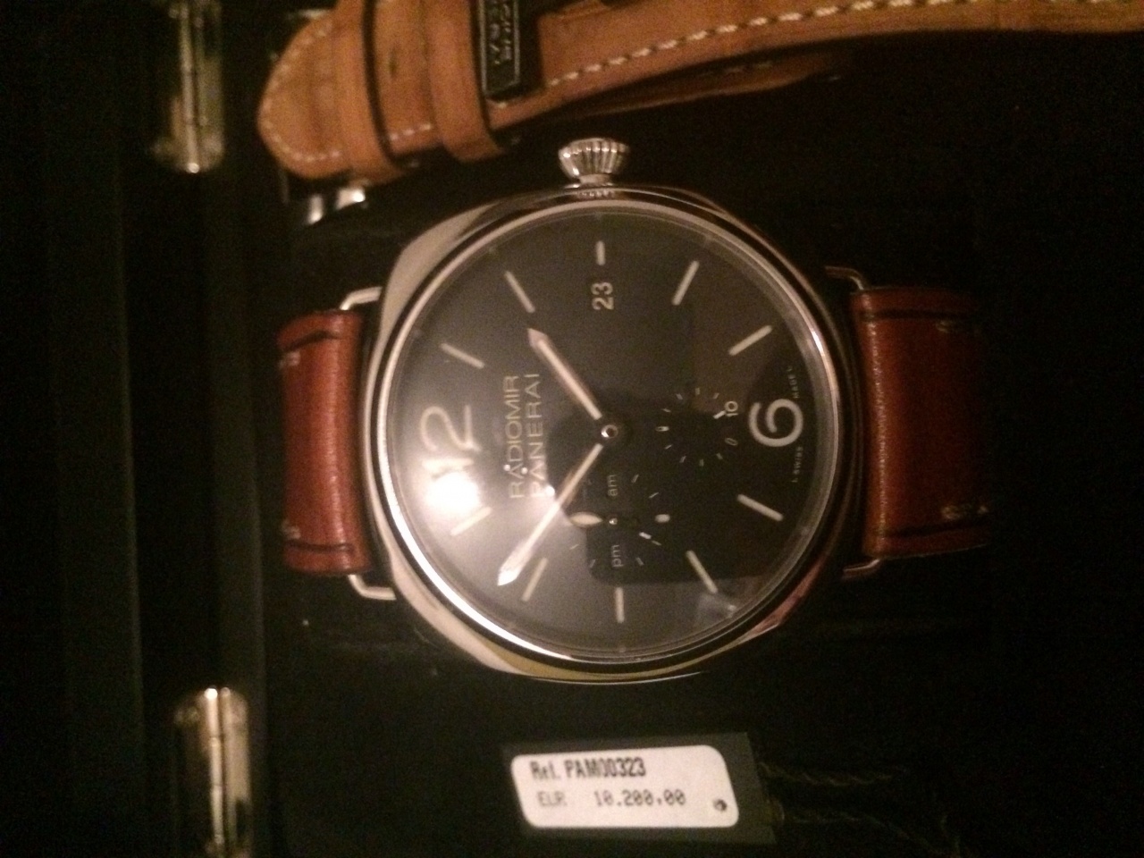

Доброго времени уважаемые форумчане хотел всем задать вопрос ответ на который сломал мне голову н а моих PAM00323 есть индикатор am и pm на нем 12 делений на 9 часов pm а на 3 часа am сейчас на часах 6 часов вечера и стрелка ровно на am за два оборота часовой стрелки стрелка индикатора проходит одно деление тоесть в 12 часов ночи стрелка будет на pm Вопрос индикатор не исправен?время и индикатор рассинхронизированны на 6 часов это настраивается?

Стрелка указателя времени суток делает один оборот за 24 часа, если у Вас 6 вечера, а стрелка ровно на am (горизонтально), это говорит о том, что у вас ошибка на 12 часов, а не на 6...
Фото сделайте, проще будет объяснить.

Вот фото
Что это? На часах два ночи

У Вас основная часовая стрелка убегла на 12 часов вперед. Верните ее на 12 часов назад (в режиме прыгающего часа), а потом в режиме перевода минут опять на 12 часов вперед. И будет Вам счастье.

Не выйдет вот смотрите вторичной стрелкой такого же цвета прыжками назад вытаскиваю во второе положение и догоняю а индикатор сидит в одной цепочке с основной стрелкой и он посередине и просто оказывается опять на пол оборота

Я вчера 20 минут изучал фото, а потом на своих попробовал. У меня этот трюк удался. Блестящую стрелку щелчкамни назад на 12 часов, потом головку вытаскиваете до упора и крутите на 12ть часов вперед. Блестящую стрелку надо переводить назад, тк, дата привязана к ней, а ам/рм привязана к черной стрелке.

Блин невыходит видимо брак

Вы в Москве живете? Зайдите в бутик, я думаю Вам помогут. Грубо говоря, у Вас сейчас домашнее время отстает на 12 часов.
