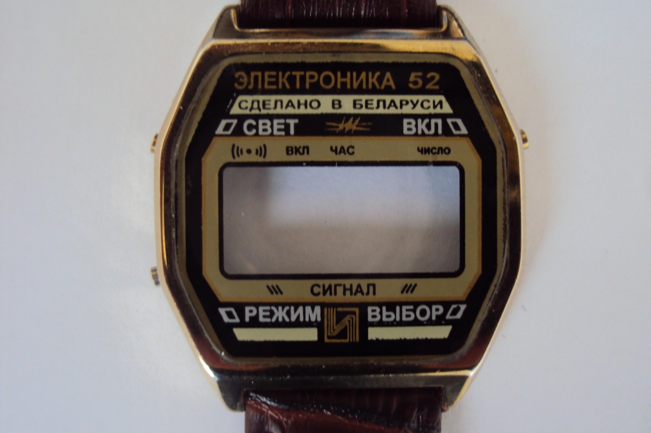

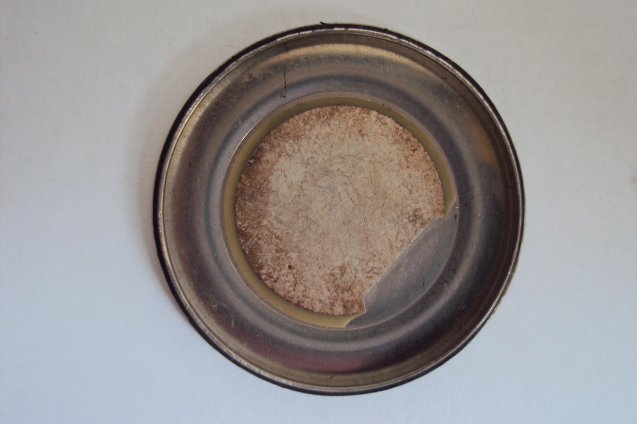

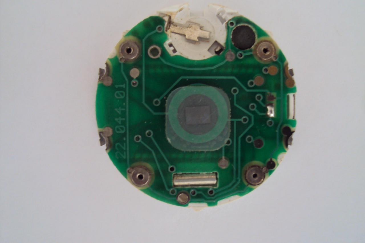

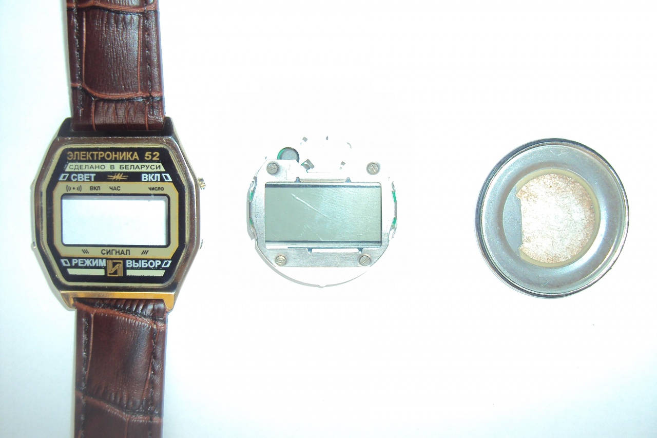

Здравствуйте уважаемые форумчане!
Прошу Вас помочь, так как сам я ничего не понимаю в часах.
Итак, часы "Электроника 52" после замены батарейки перестали работать ежечасный сигнал и мелодии на будильник.
Хотелось бы подчинить их, так как часы очень хорошие, а новых в продаже нету.
Мастер сказал что нет запчастей. А именно какой - то пружинки и сломан кружок на крышке (извините не знаю как они правильно называются).Нажмите на изображение для увеличения

Потерялся контакт на пьезоизлучатель. Он должен соединять отверстие с левой стороны от батарейного отсека с самим излучателем. Кроме того, поверх излучателя должна лежать круглая пластиковая прокладка с отверстием под контакт, чтобы батарейка не коротила на излучатель.
СПАСИБО ОГРОМНОЕ!!!!!!!!!!!!!!!!!!!!!! Мужик ты волшебник!!!!!!!!!!!!! помогло))))))
я положил скрепку в дырку около батарейки до центра. а батарейку залепил скотчем!!
ЕЩЕ РАЗ СПАСИБО!

Я обычно кладу не скрепку, а полоску, вырезанную из тонкой металлической пластинки, можно даже из обычной жести от консервной банки.
