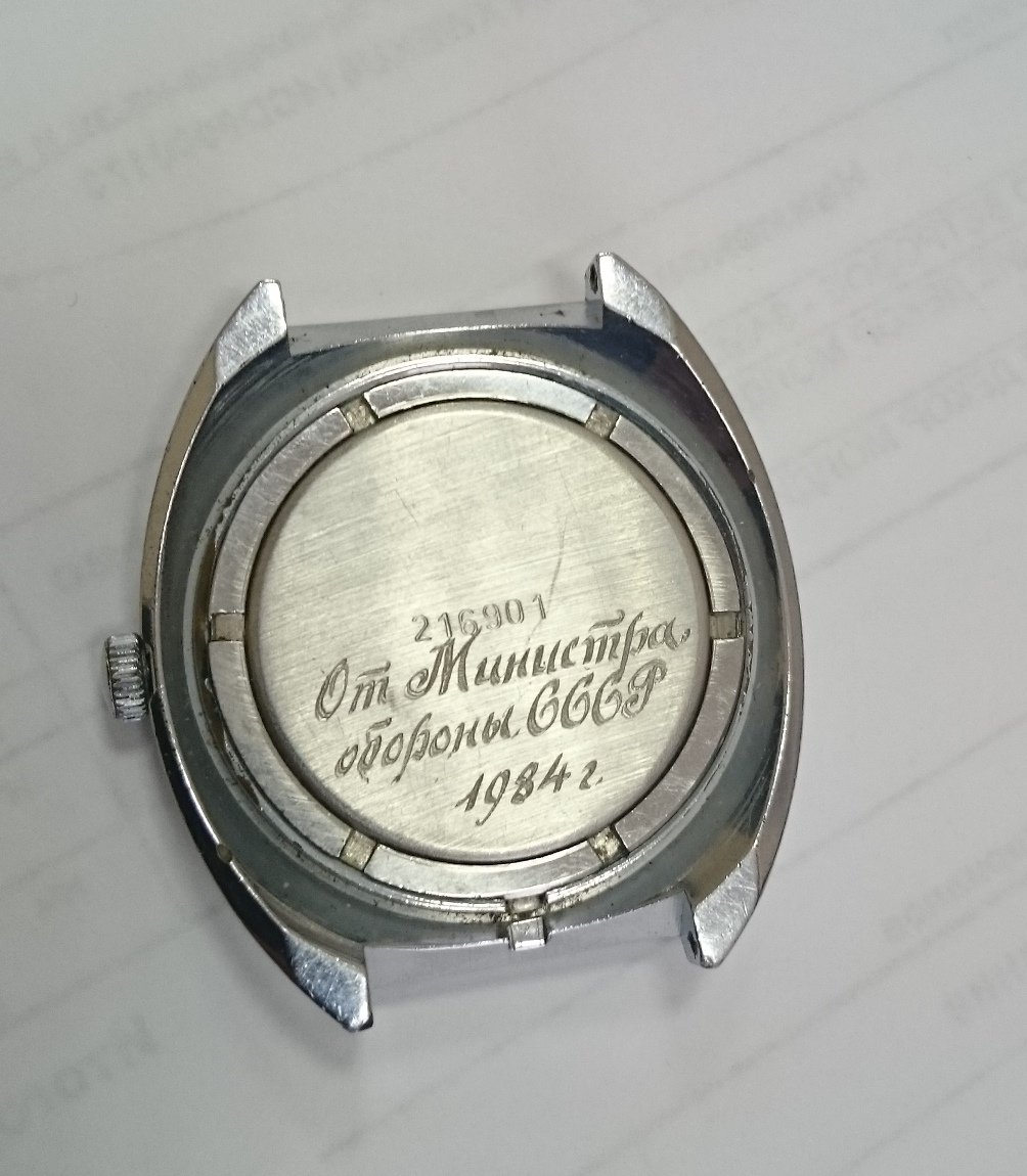

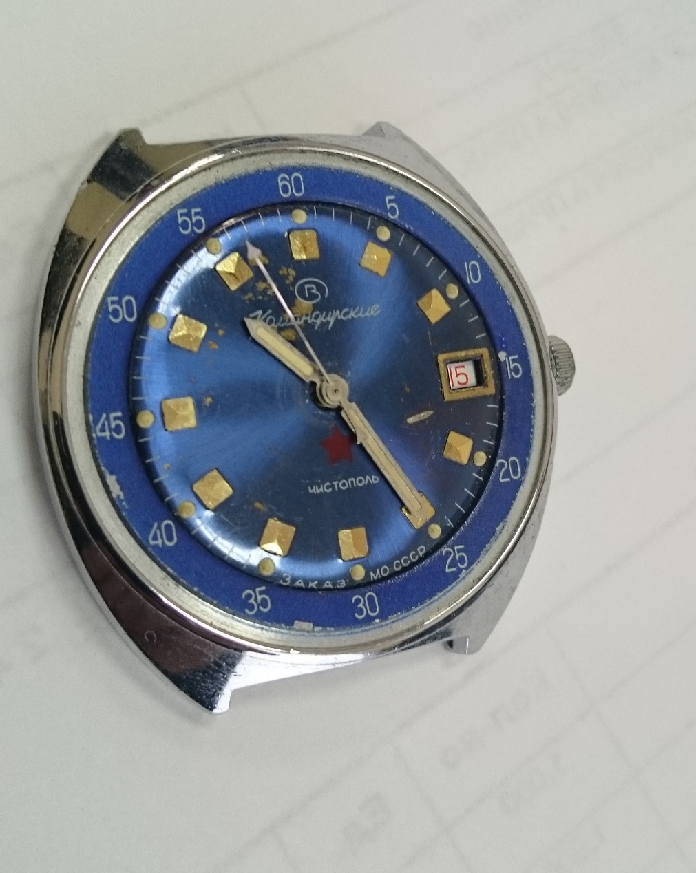

Вот такие Командирские. Сколько стоит привести в чувство?
Добрый всем день!
У коллеги на работе имеются такие вот часы, достались от отца (часы действительно дарились ему министром обороны СССР).
На часах отсутствует стекло, повреждены стрелки, поврежден циферблат. 99%, что механизм никто не разбирал не чистил за все эти годы.
Вопроса два:
1. имеют ли они какую либо ценность (кроме личной, как подарок отцу)?
2. приблизительно, на вскидку, во сколько встанет затея по их реанимации и приведению в чувство (регион - СПб)? Стекло и стрелки понятно, их можно поменять, что с циферблатом, такой реально найти? Безель должен быть?
Что это за модель?
Спасибо!

Восстановить вполне реально.
Сообщение от AndreySpb Посмотреть сообщение
Разбогатеть не получится

Наибольшую ценность они представляют для Вас как память. А такого плана часы (только целые) видел на Вернисаже в Москве за 1500 р. осенью. А там цены еще те, ориентированы на интуристов...

Стрелки трогать не надо. Стекло 300, репассаж 700-1000. Самая большая проблема найти циферблат (500-1000р.)
Дешевле найти такие часы в приличном виде и переставить вашу крышку.

Часы коллеги, они были подарены его отцу.
Сам он не пишет ибо лень-матушка. Регистрироваться, писать, обьяснять.... не для всех часы хобби и увлекательное занятие. Для некоторых это вообще ненужный аксессуар во времена, когда время показывает даже утюг.
Он спросил меня про них, но про такие я к сожалению ничего не знаю.
Если бы это были мои часы я бы так и написал, не вижу смысла в данном случае выдумывать коллегу, я же не найденный за гаражами Патек засветил и не подаренный обеспеченным человеком Вашерон
Сообщение от Vilos Посмотреть сообщение
Фото надо в профиль сделать - там секундная гнутая, вообще в небо смотрит

На мой взгляд оптимально сделать репассаж, заменить секунду и поставить стекло.
Нацепить ремешок и в коробочку с прозрачным верхом.
Часы будут на ходу, память об отце и его заслугах в приличном виде будет на полочке. А циферблат - если у часовщика не найдётся - пусть будет родной. Часы ведь останутся на память, а не не для носки каждый день на руке. Выйдет недолго, незаморочно и недорого, но памятный предмет будет приведён в относительный порядок.

Купил такие в вернисаже за 800р, всё цело, цифер на 4-, чистка - смазка 400р, если стекло менять +150р, как понял циферблат достать сложно.
