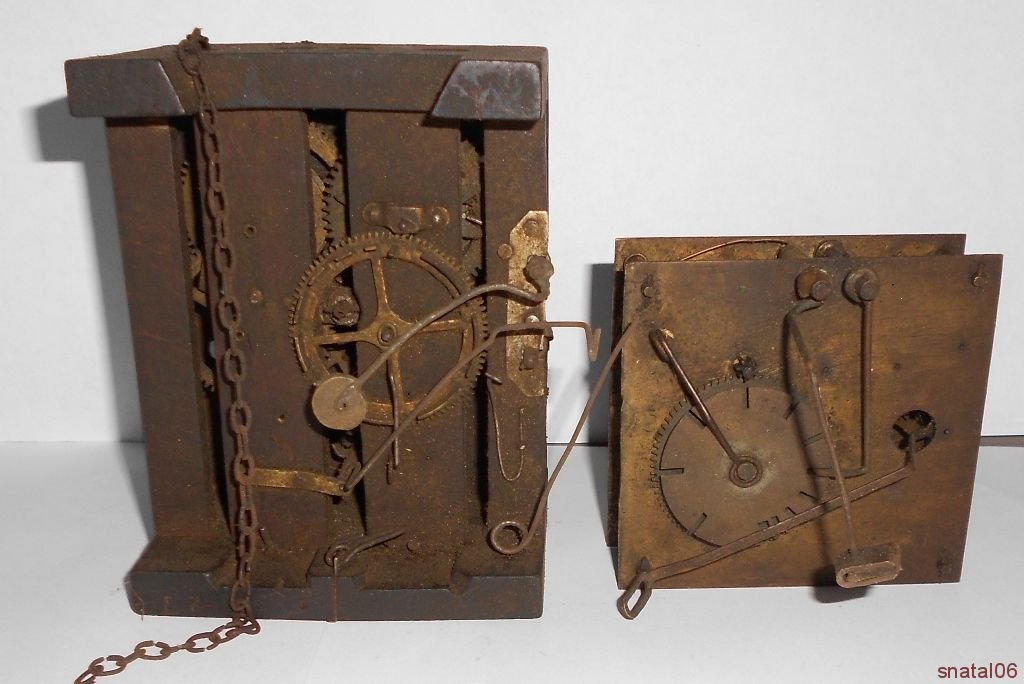

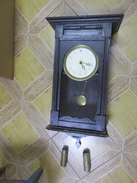

Сегодня на рынке в продаже встретил ходики, но механизм был на металлических платинах. Обычно мне попадались подобные часы с механизмом на деревянных платах.
Возник вопрос были ли такие варианты ходиков или механизм в данные часы был внедрён искусственно. К сожалению, фотографии самих часов сделать не удалось, но нашёл в сети фотографии часов в похожем корпусе.

Сам механизм очень похож на вот этот справа на фотографии. Клейм никаких не было.

Добрый день!
Это русский (московский) механизм, модель была достаточно стандартной, как и механизмы ходиков без боя, такие делали массово на фабриках Платова, Рейнина, Дмитриевых в период 1900-1925 годов, на Платовской фабрике может и позже. Отличия в деталях. Эти часы, на мой взгляд, сделаны в 1920-е годы.

Олег, спасибо.
Представленные на фотографии часы я просто взял из сети. Те, которые я видел были в чуть лучшем состоянии С короной, шишками и даже инкрустация частично сохранилась. Реставрация по корпусу, конечно потребуется.
Значит не кустарщина и по времени начало 20-го века. Так получается?
Какая справедливая цена будет для них при условии, что всё работает?
Спасибо.
