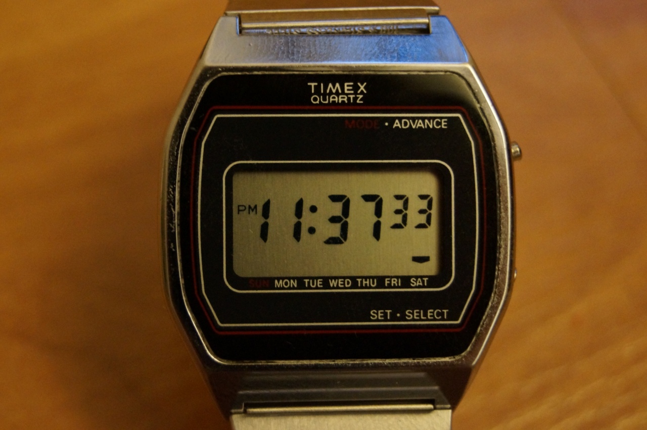

Не могу установить 24х-часовой режим, хотя судя по дисплею, такая возможность есть. Помогите.

у таймексов бывают часы без 24-часового времени. на этих часах с виду двойка в левом разряде просто не поместится.

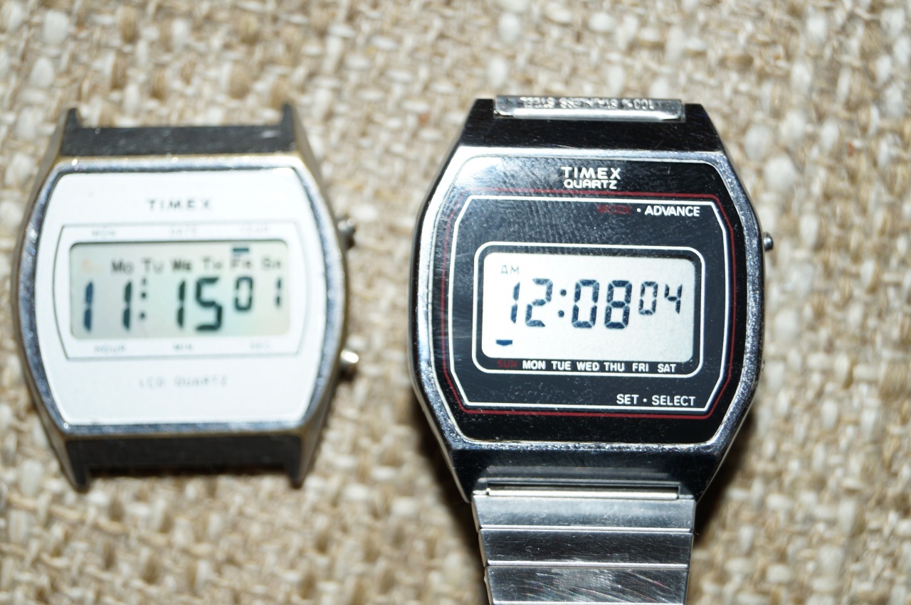

Есть такие, но в моём случае дисплей двойку воспроизводит, разбирал, смотрел на свет.

а модуль на часах не обозначен? может поискать инструкцию?

Пробовал, пусто. Часам скоро тридцатник, немудрено.

2636 это же ЭЛЕМЕНТАРНО! Вы же видите сами,никакие сегменты ЖКИ на фото из первого поста не поместятся перед символом РМ !!! Первый разряд ЖКИ может показывать либо 1 либо ничего.
Так какая же там может быть 24ч индикация??? ))))

Впрочем для часов минимального функционала не обязательно наличие всех сегментов 1-го разряда ЖКИ.
Не на Таймексах,но попадался мне вариант перевода в 24ч режим простым последовательным перебором цифр значения часов. Т.е. после 11 РМ часы при ручном переборе значений переходят в 0 часов 24ч формата.

Сообщение от Shpuntik Посмотреть сообщение
Объясняю ещё раз. Фото белых часов сделано для сравнения, в них первой цифрой может быть только "1". У чёрных же дисплей может отображать "2", "рм" расположено между сегментами, под определённым углом хорошо видно. Не надо считать меня тупее, чем я есть.

А чувство юмора где? По фото у часов видно только две кнопки управления .и то одна из них утоплена в корпус. Значич функционал минимален. Если через меню установки не вызывается функция 12/14 выбора типа индикации и последовательным перебором как я выше описал не выводится 24ч формат - то его в часах просто нет.

Видимо дисплей унифицирован с несколькими моделями, в том числе и поддерживающими "24". У остальных моих "Taimex" этот режим вызывается не перебором часов в режиме настройки, а одновременным нажатием определенных кнопок, задействуется даже подсветка. Напомню, я говорю о часах которым 25-30 лет. Всем спасибо за участие к моей проблеме.
