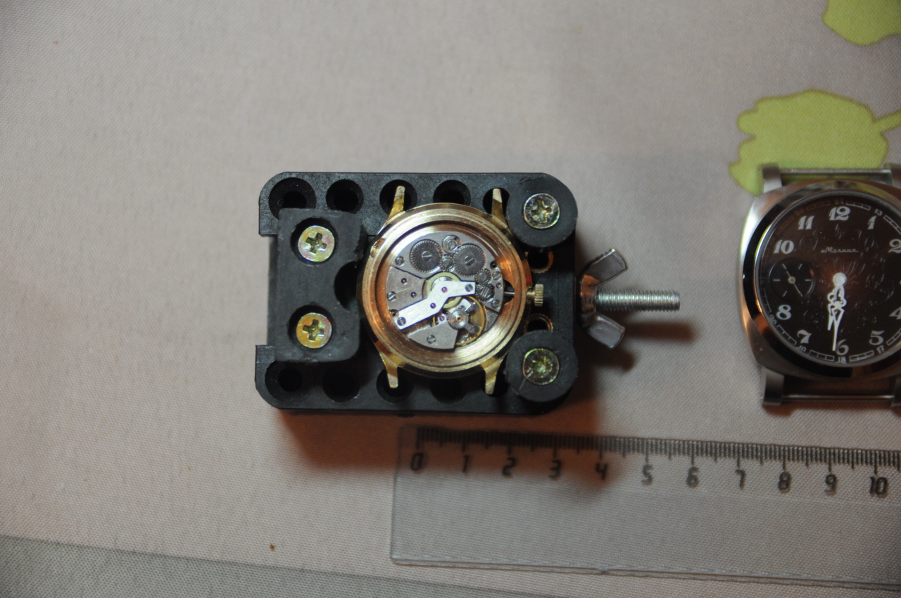

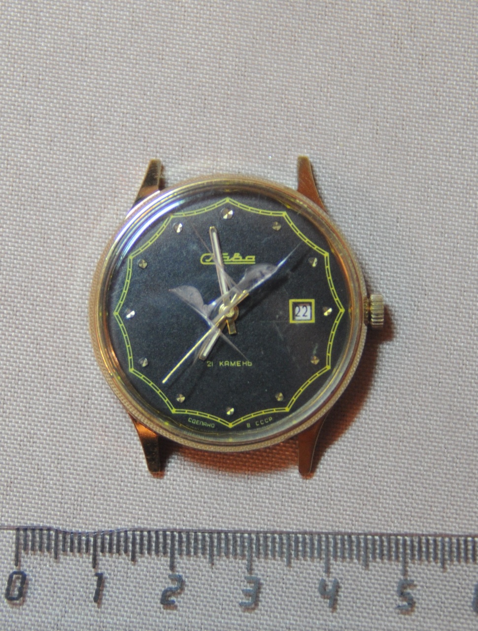

Столкнулся с проблемой: у дедушки (без пистолета) долгое время в пользовании были часы слава, модель не знаю. Ходили прекрасно, и даже обслуживались с некоторой периодичностью. Но вот случилось не приятное :
в ближайшей мастерской менять отказались, сказав что таких стекол нет(
Подарили кварцевые часы (ориенты) но ему не нравится, завод часов по утрам стал настоящим ритуалом.

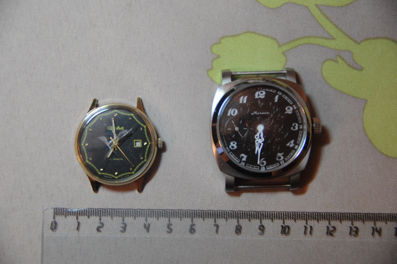

Поскольку не так давно переделал молнию в наручные (насмотревшись проектов от belkin12)
решил тоже самое сделать с дедушкиной "славой")
Механизм 26мм
Не подскажите где найти подходящего размера корпуса, желательно более классического вида? Я нашел несколько, но уж больно явные закосы под ролекс, да и как то сильно спортивно.

На молотке стекло искали? Там есть разные диаметры. Думаю, можно подобрать. Это плекс, подгоняется легко.

думаю это проблема "ближайшей" мастерской - просто обойди ещё тройку мастерских подальше, мне на кировские когда надо было - сказали что подберут или подгонят без проблем...

Согласен. Но я уже как то настроился если ничего не найдется, то подберу стело...

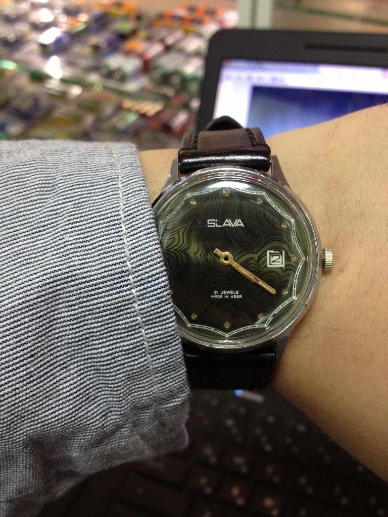

опа

Сообщение от Fonarikcom Посмотреть сообщение
опа
интересный цифер ! родной ?

Сообщение от Kaylubaev Посмотреть сообщение
поидее родной,но я не уверен.
часы достались через третьи руки,мех славовский,но меня еще терзают сомнения по поводу секундной стрелки,была она или нет, ежели нет то почему заглушки в стрелках никакой.
в общем ношу пока так как есть)
вот они кстати сейчас

to Kaylubaev
корпус 40 мм http://www.sk-watchparts.com/epages/...ts/G00736-05MI
Меньше 40 мм новый корпус вряд ли найдете. Как вариант можно взять винтажный корпус меньше 40 мм на Ebay недорого.
по идее секундная должна быть

http://www.sk-watchparts.com/epages/...ts/G00736-05MI это под мех 33мм уж больно толстое переходное кольцо надо. А с учетом окна на задней крышке смотреться будет очень не красиво.
А вот за ссыль магазина спасибо огромное, там есть корпуса поменьше

Это корпус под механизмы 6497/98, а они в диаметре 36мм. Циферблат можно установить по диаметру от 33,3мм до 37,3мм, а открытая часть циферблата в диаметре 33,2мм.
