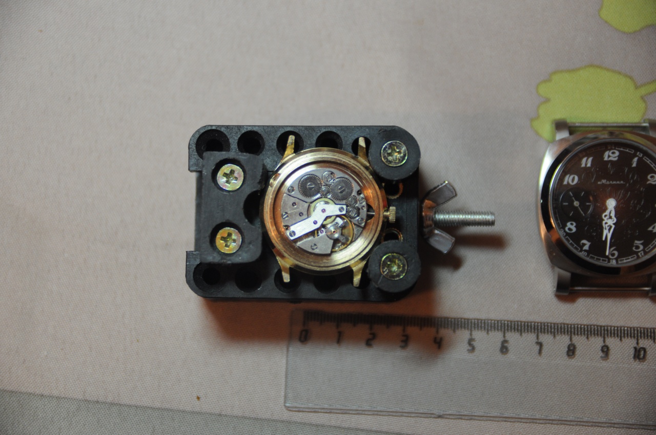

Столкнулся с проблемой: у дедушки (без пистолета) долгое время в пользовании были часы слава, модель не знаю. Ходили прекрасно, и даже обслуживались с некоторой периодичностью. Но вот случилось не приятное :
Вложение 414664
в ближайшей мастерской менять отказались, сказав что таких стекол нет(
Подарили кварцевые часы (ориенты) но ему не нравится, завод часов по утрам стал настоящим ритуалом.

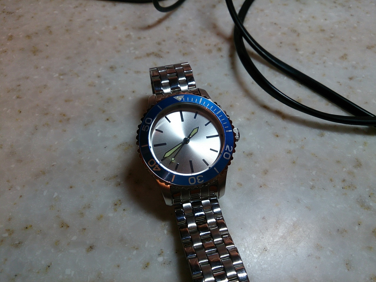

Поскольку не так давно переделал молнию в наручные (насмотревшись проектов от belkin12)
Вложение 414665
решил тоже самое сделать с дедушкиной "славой")

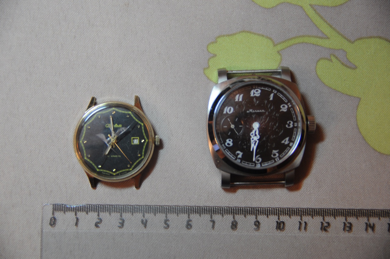

Механизм 26мм
Вложение 414666
Не подскажите где найти подходящего размера корпуса, желательно более классического вида? Я нашел несколько, но уж больно явные закосы под ролекс, да и как то сильно спортивно.

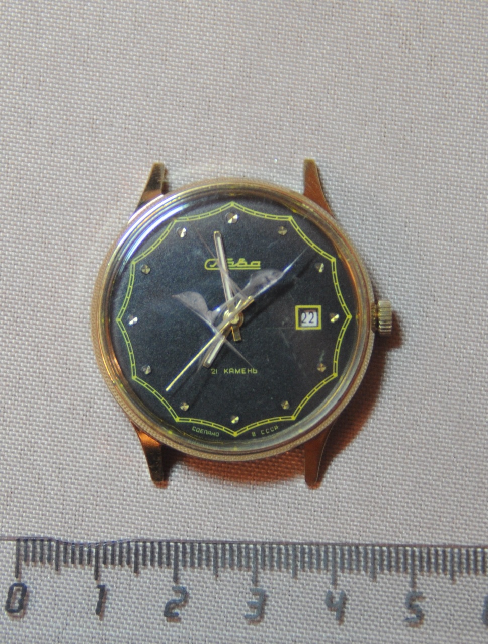

Fonarikcom 01.04.2013 21:56
Вложений: 1
опа :)
Kaylubaev 02.04.2013 09:10
Сообщение от Fonarikcom (Сообщение 1807784)
интересный цифер ! родной ?
Fonarikcom 02.04.2013 17:26
Вложений: 1
Сообщение от Kaylubaev (Сообщение 1808282)
поидее родной,но я не уверен.
часы достались через третьи руки,мех славовский,но меня еще терзают сомнения по поводу секундной стрелки,была она или нет, ежели нет то почему заглушки в стрелках никакой.
в общем ношу пока так как есть)
вот они кстати сейчас :)
