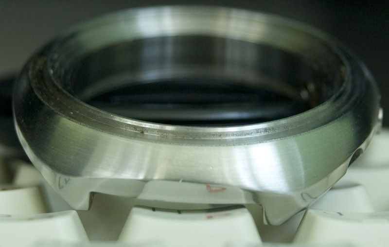

грубо говоря хочу поупражняться в реставрации нержавейки, полировать понятно чем, но местами нужна шлифовка (сатинирование) как ее порой называют. Посмотрел на некоторых часах там очень глубокие и тонкие бороздки в металле. Наждак более неоднородный и оставляет широкие некрасивые полосы. Может быть есть специальная приблудина для этого дела (в смысле ясно что есть, но продается ли для домашних очумельцов)

Из доступного - эластичные гибкие абразивные круги (стоматологические), продаются в магазинах Медтехника.
Жесткая сторона губки для мытья посуды, есть в виде набора салфеток.

Есть специальные, шлифовальные губки. Я в "Леруа Мерлен" покупал. Видел на рынке с инструментами и стройматериалаи.

вобщем послушал советов и.... поступил по-своему. Ничего из магического вышеперечисленного в крупнейшем киевском строймагазине не обнаружилось, на вырочку пришла моя любимая..... шлифовалка для ногтей!
Супруга была не в восторге, но то другая история.
Итак, так случилось что нутренний диаметр отверстия корпуса почти совпал с диаметрром патрона бытовой электродрели. Слово "почти" я компенсировал изолентой, получилась ровная плотная посадка с натягом. Биение корпуса устранил пользуясь навыками токаря четвертого разряда, сначала шлифонул наждаком и довел первым номером шлифоваки (там качественный однородный образив)
собственно сильвупле
ID:	17124   Нажмите на изображение для увеличения
