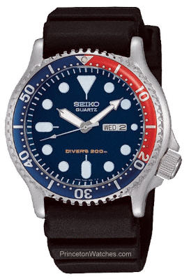

как снять ринг с безеля seiko?
вот такого например.
для замены нужно кольцо снять, другое поставить.
спасибо всем.

Если у Вас эти - 7N36 , по хорошему завидую - шедевральные .
Поддеваете безель , снимаете и с его обратной стороны видите как ринг-кольцо крепится к безелю .
И через проставку кольцо из нержавейки защёлкивается и на клею бывает .
Именно у этих Seiko вставка безеля алюм-я обьёмная легкоцарапучая .
С уважением , Павел.

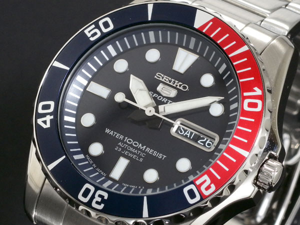

спасибо. у меня не такие, просто взял для примера.
вот такие, на фото.
я правильно понял, вот так? http://www.youtube.com/watch?feature...&v=__y-IJt_IOY

Да , примерно так ( ножом - сильно ) .
На безеле сбоку-внизу лыски , облегчающие снятие безеля , обычно на 15 и 45 минутах разметки вставки .
Выдавливать аккуратно учитывая , что на 60-и минутах разметки отверстие под светомассу , ослабляющее кольцо-вставку - может погнуться .
