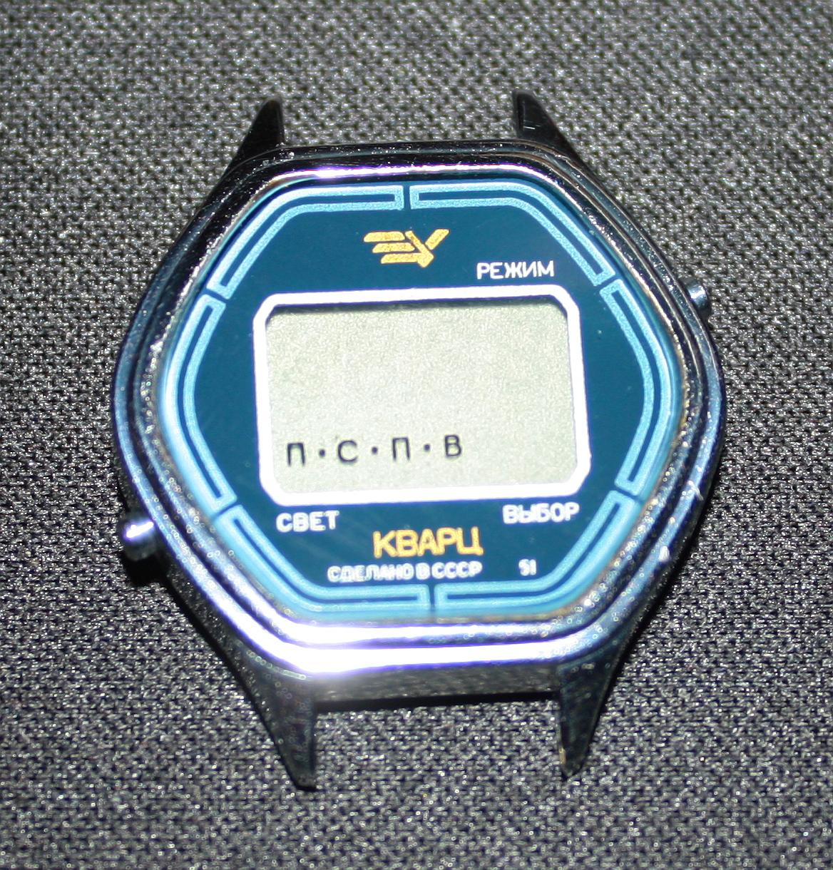

Подскажите, какие элементы питания подойдут к часам Кварц 51? И вообще, я правильно понял, что Кварц - это название, торговая марка?
Сфотать не могу сейчас, но это небольшие женские часы. На экранчике буквы П.С.П.В. Батарейка там судя по всему достаточно тонкая должна быть. Тоньше, чем в Электрониках 54 и т.п.
Заодно может у кого есть инструкция или ссылка на нее?

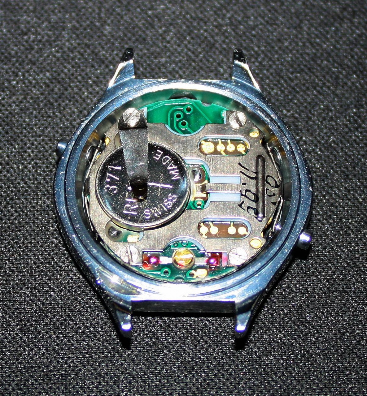

Батарейку вставил, подсветка работает как реактивная, но индикации нет. Подскажите, их надо как-нибудь запустить?

Запускать не надо, должны пойти сразу. Если не идут, проверять в первую очередь кварц. Кстати, кварц здесь очень редкого типа и больше нигде такой мне не встречался.
От каких часов к ним подойдет инструкция - бумаг и коробочки не осталось.
От таких же и от 29353. Очень похожи на Э5-206, но некоторые отличия всё же есть.

Спасибо, Siealex! А что значит проверить кварц
Может кто поможет с ремонтом в Москве? Меня больше замены батарейки и чистки контактов вряд ли хватит...

А может быть проблема в батарейке?
Я купил Renata 371. По таблицам она соответствует GS6 или SR920SW.
А мне советовали G6 или 370.
По таблицам они отличаются только параметром High/Low Drain. Что это такое, я не понял, честно говоря. У меня элемент с Low Drain.
siealex, интересно, какой такой редкий кварц Вам попадался? В моих экземплярах стоят обычные.

Обычный? В моих стоял раза в полтора тоньше с позолоченными выводами. Такой один раз попадался в 18351.1.
Здесь это не имеет значения.
