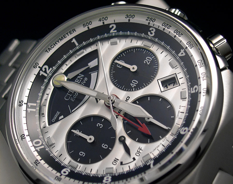

с механическим сбросом всех хронографных стрелок
А вот это не стоило бы, будут те же проблемы, что и в 7750 и подобных им. Сброс должен быть исключительно электрическим.

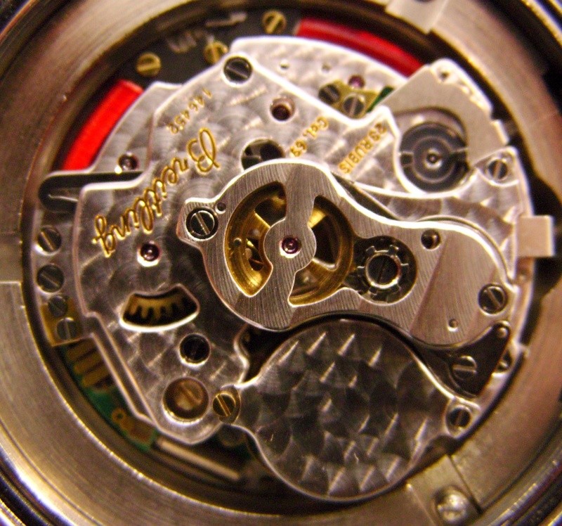

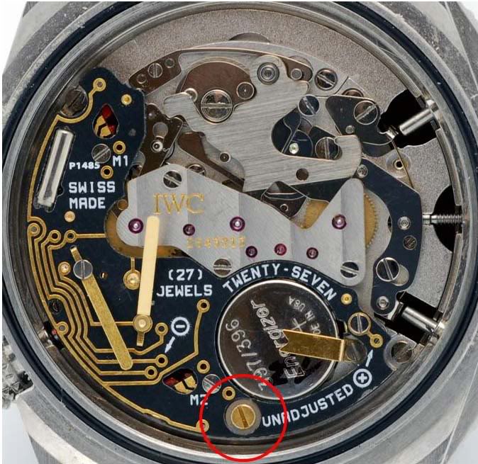

Спорный вопрос,мех ситизен круче, спору нет, но заменить мех. у товоже тиссо можно за 10минут, а чистка товоже ситизена может занять около часа (время деньги).
нам наверное друг-друга не понять...
вы рассуждаете о часах с чисто экономической точки зрения, как о утилитарном предмете, которым попользовался - и выбросил, типа гаджета.
я рассуждаю с точки зрения часового искусства, просто я фанат часов с глубокого детства, фанат часовых механизмов, и мне претит присутствие одноразового механизма в недешевых часах
на счет ситизен 2100 - очень нравятся такие калибры, mecaquartz, в которых тесно переплелись механика и электроника, на счет проворота стрелок как у 7750 - это проблемы качества стрелок, а не механизма, думаю, что у ситизен с этим все в порядке
красиво как механика, и точно как кварц

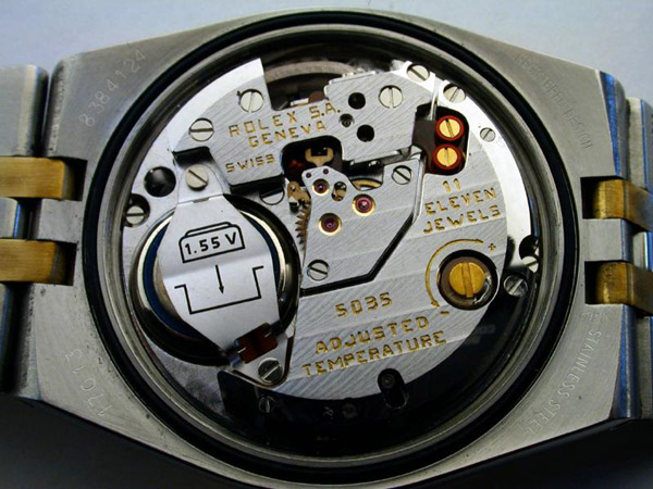

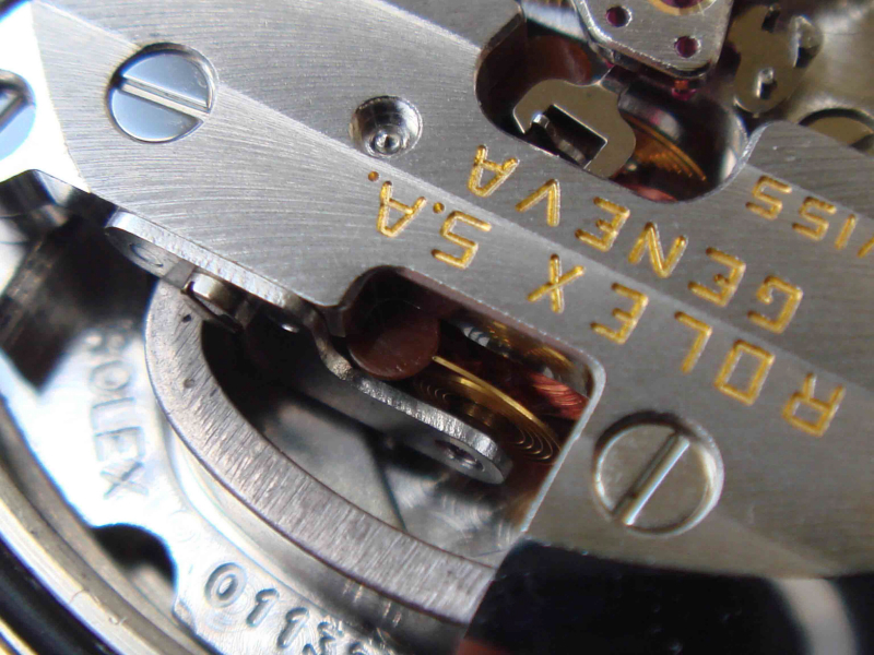

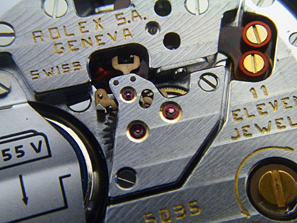

Вспомните хотя бы rolex oysterquartz - у него тоже есть анкерное колесо и вилка
И как это действует? Как Луч 3045?
