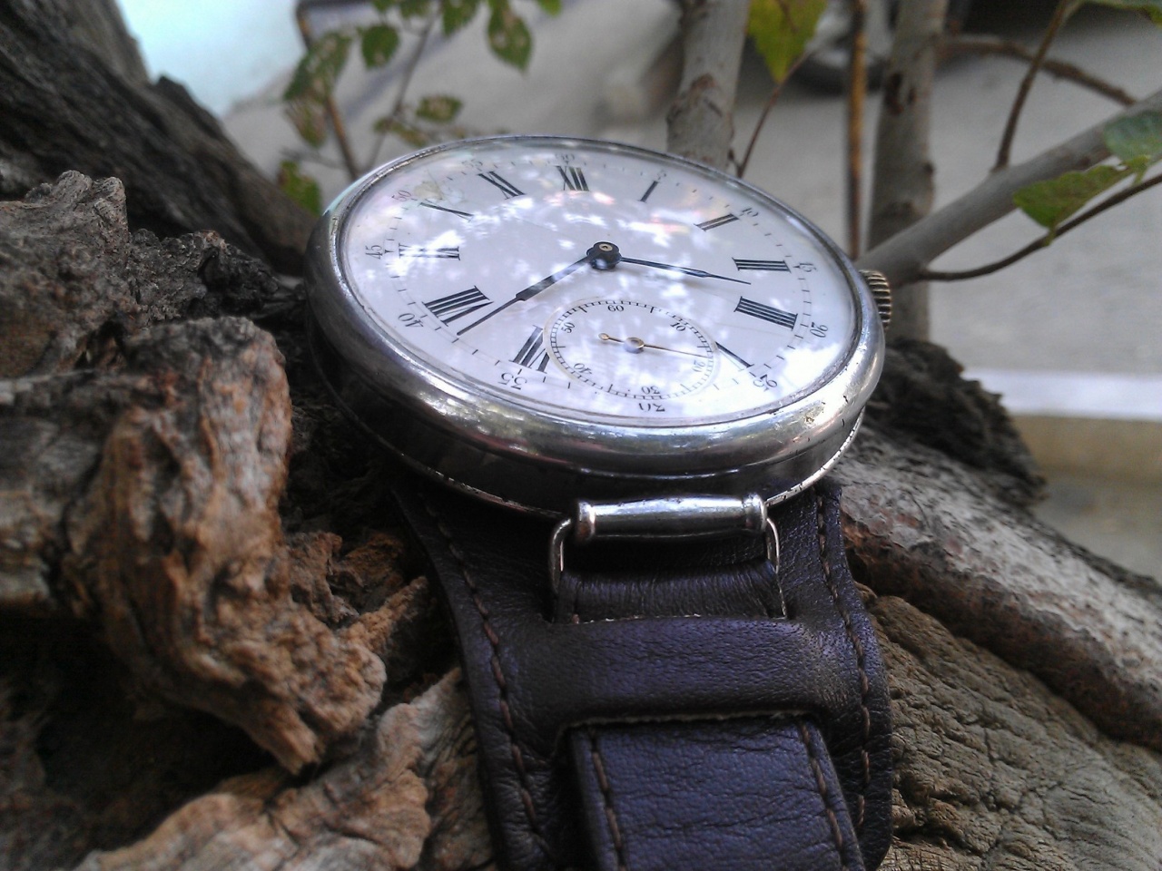

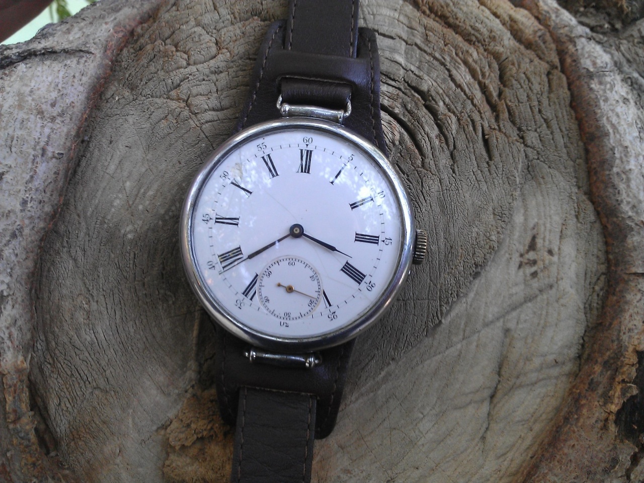

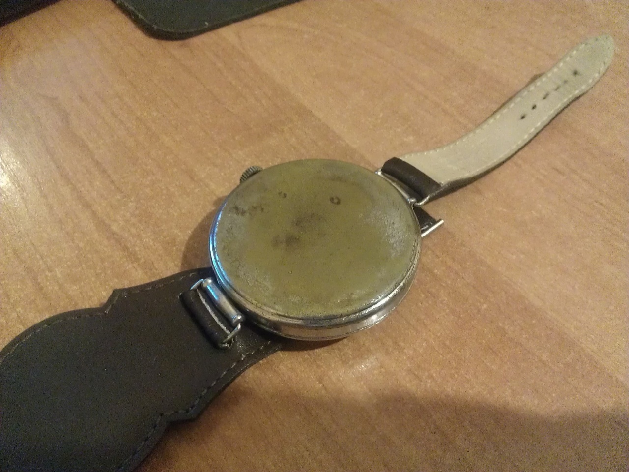

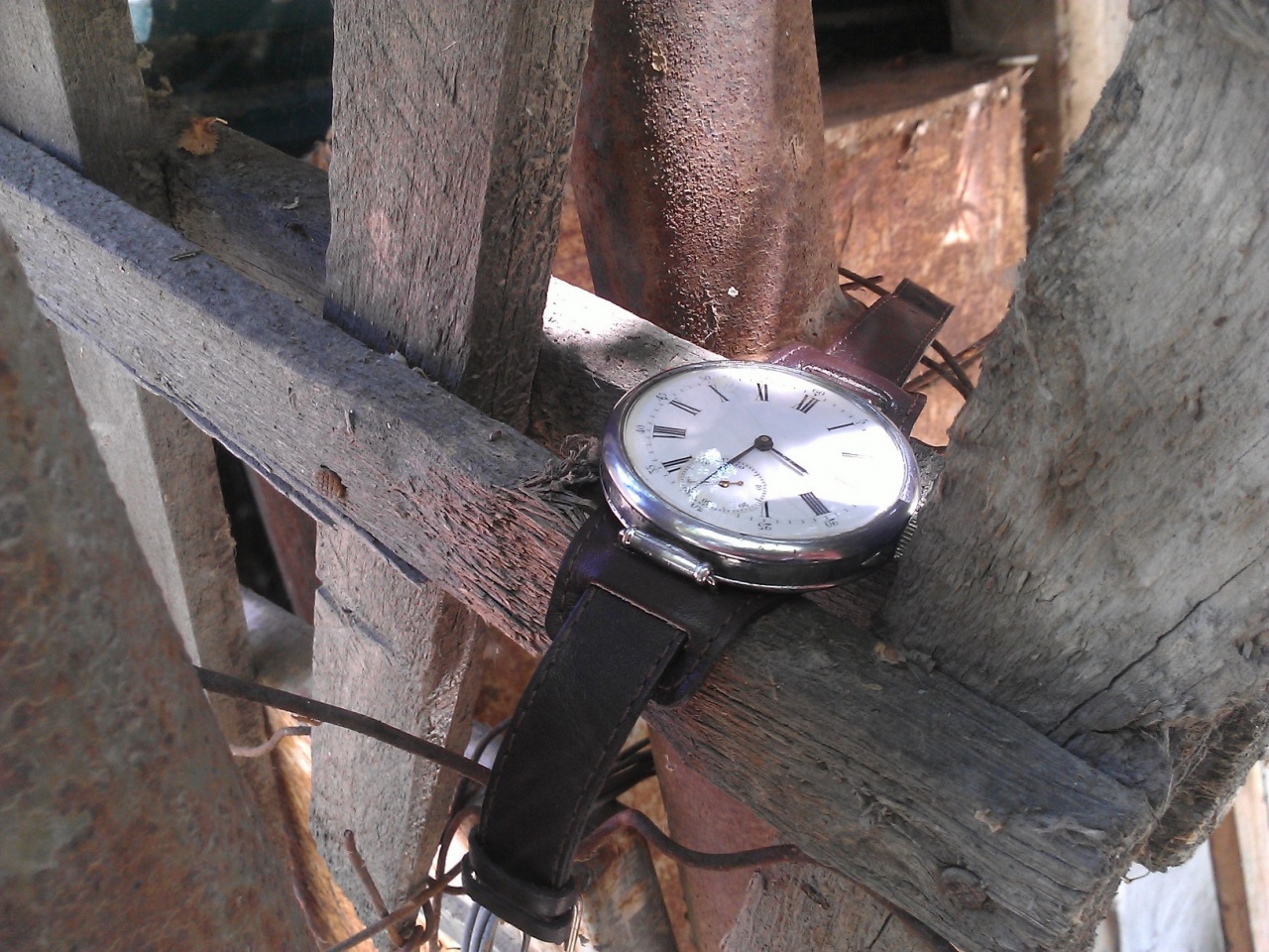

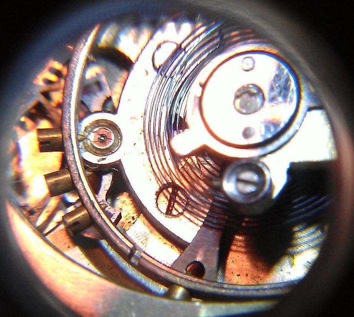

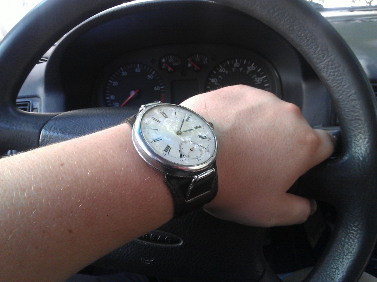

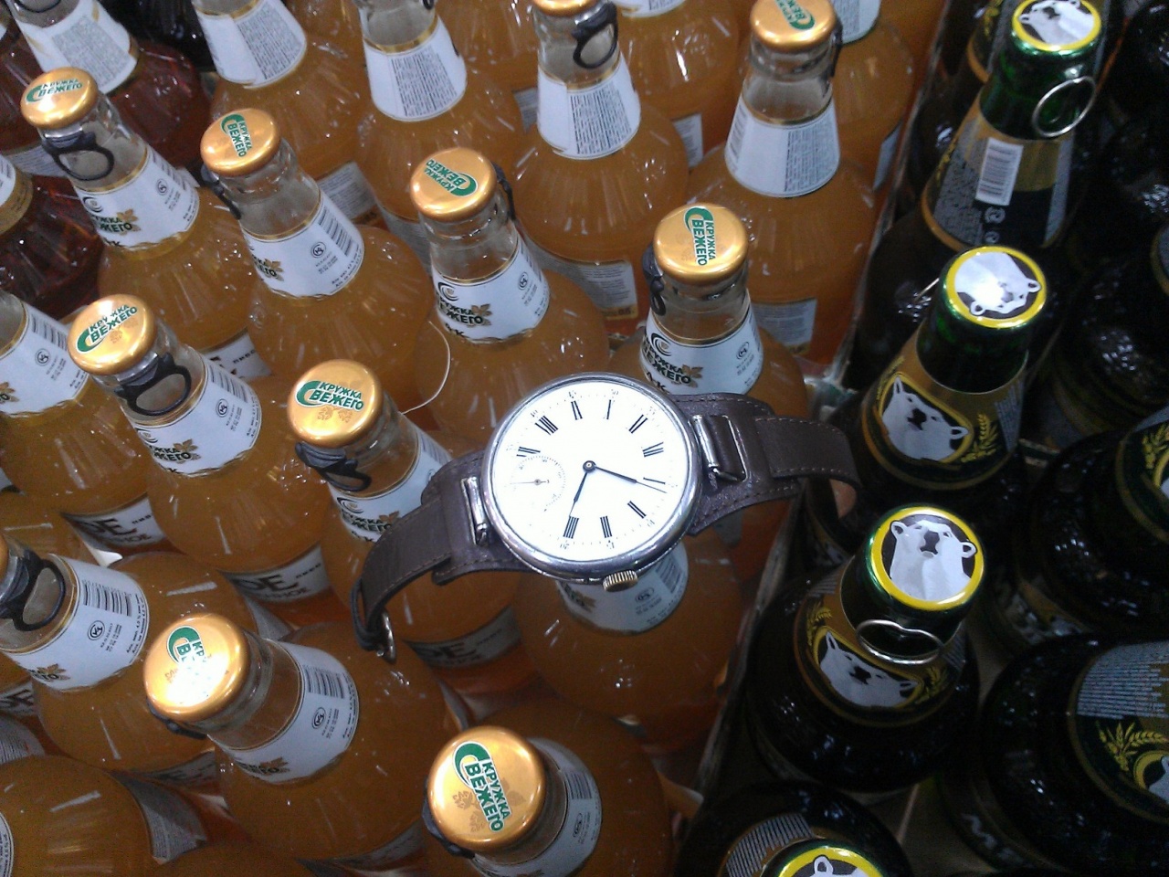

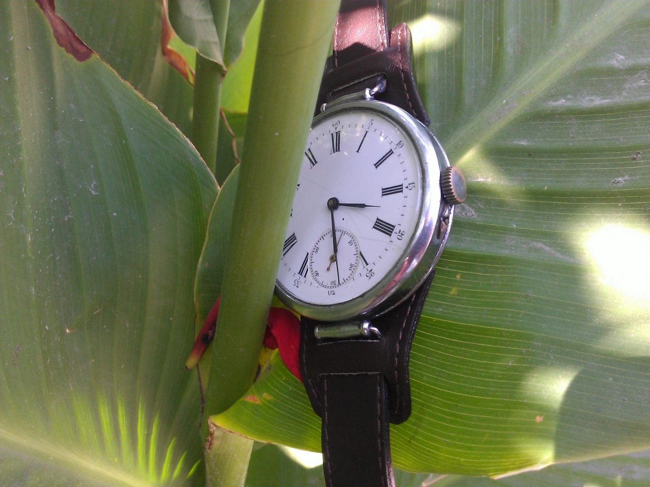

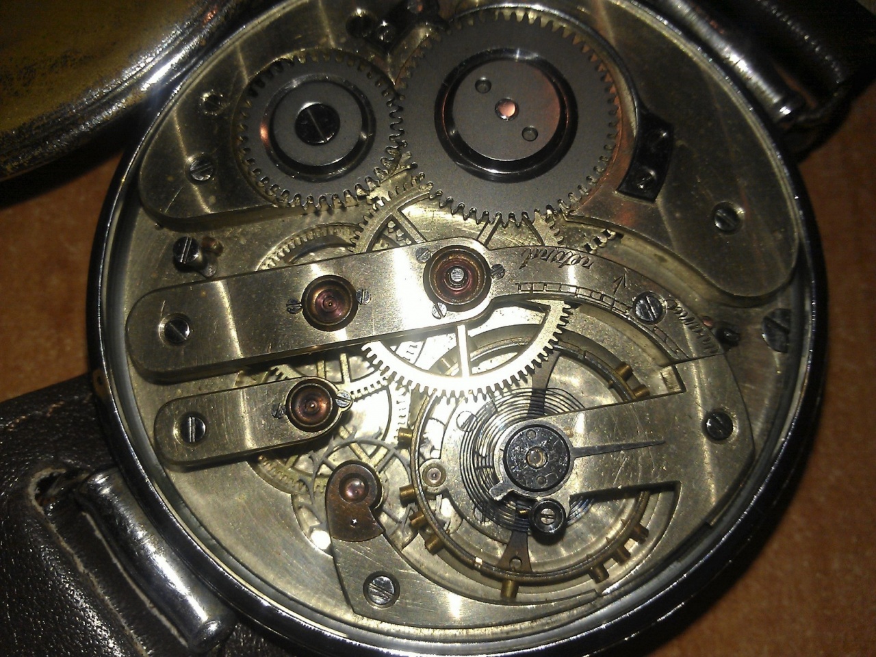

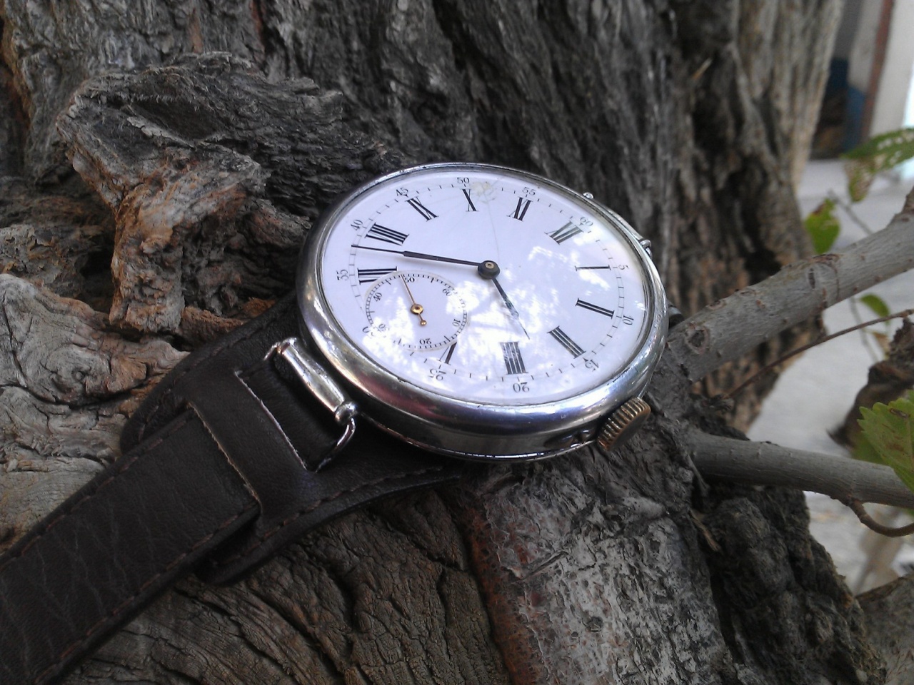

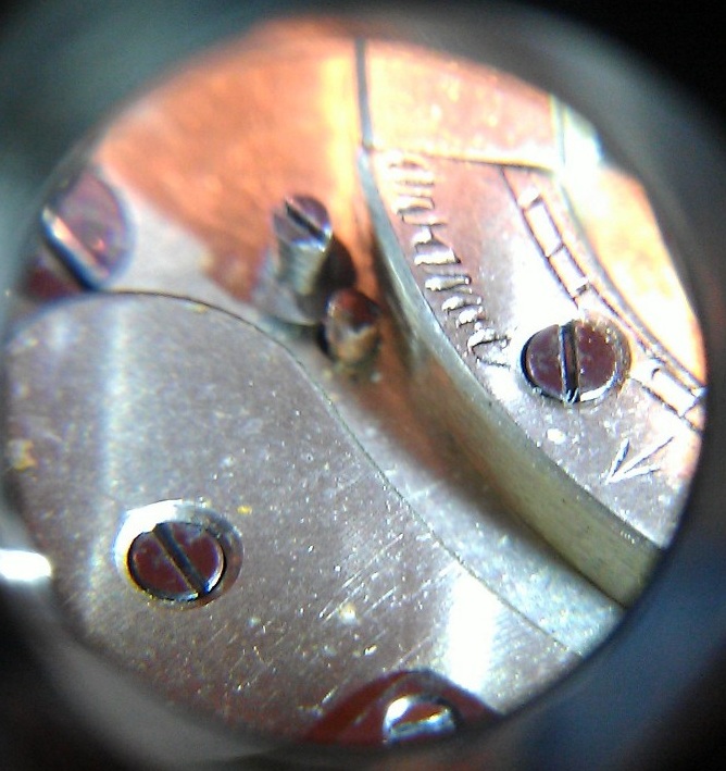

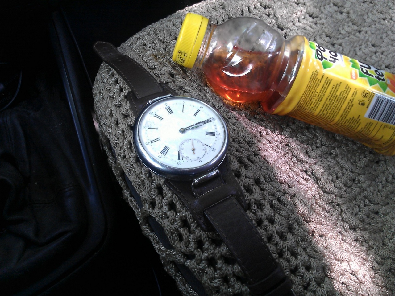

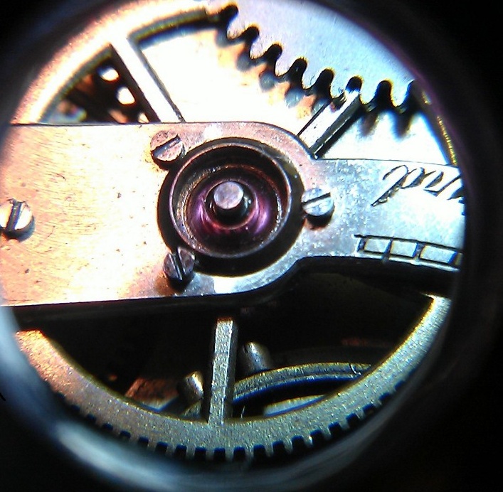

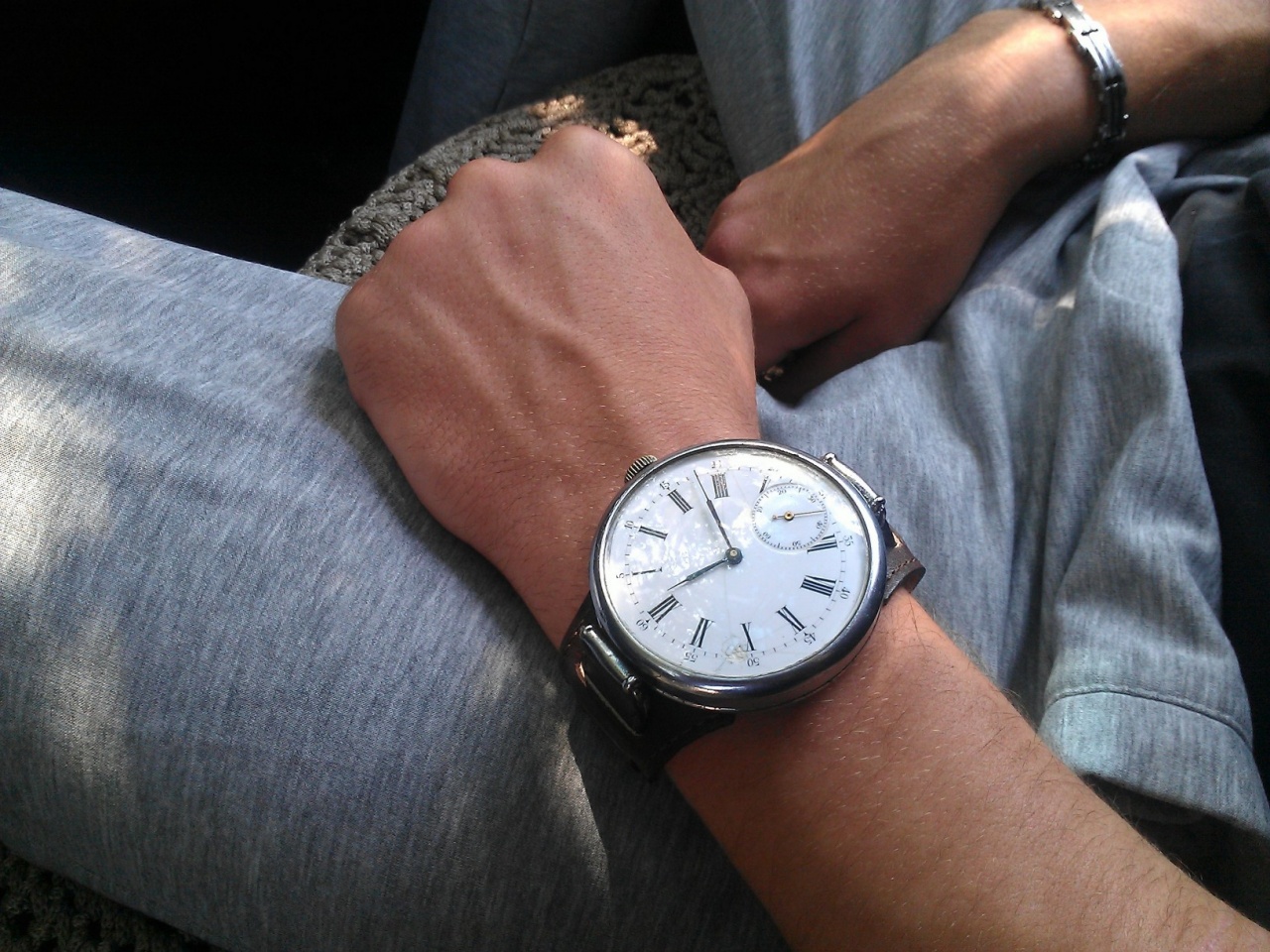

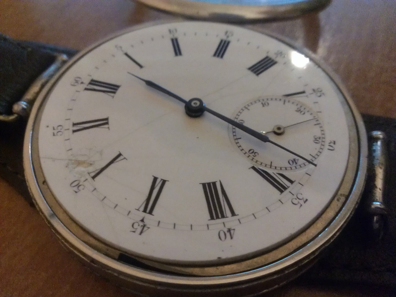

Всем привет! Решил сделать маленькую фото сессию, некогда карманных
часов, ныне наручных... вообщем переделки. Пред дебютом самостоятельной
промывки, чистки, смазки, более или менее серьёзного механизма. К сожалению никак не подписанного. Благодарю за помощь в выборе, полезные советы и комментарии, ув. форумчан ZOV и sskuridin. По сей день под вопросом, родировать, гальванировать, а может делать посеребрение корпуса Со стрелками до сих пор проблема, в поисках. Циферблат Geneva в хорошем состоянии и идентичный механизм, любезно предоставляет с не менее хорошей скидкой sskuridin (благодарю)! Ну вот в таком плане, с миру по нитке, но с огромным желанием пытаюсь подшаманить свои первые карманные переделки, которые приобрёл у замечательного продавца из Астрахани, привет Александр! Ну вот, в принципе, можно и фотки посмотреть Оцените как смотрятся, на руке, моей и сына. Обожаю кастрюльку с оливками Больше вы их не увидите такими страшными. Предстоит не лёгкая (для меня) задача. Хочется закончить обзорчик словами из названия темы... Надеюсь всё получится Всем успехов друзья!

Жаль цифер битый, поменять-бы. Стрелочки часовую и минутную так-же поменяйте и будут отличные часики. Градусник не от этого меха, но это не страшно под крышкой не видно.

градусник и цифер скоро будут у него, все будет комплектно.
Серега, предварительная фотосессия засчитана
на напульснике вполне себе смотрится.
с корпусом не торопись, подумай. мне кажется надо никелировать....
серебрить я бы точно не стал.

Смотрятся очень хорошо.
В процессе ремонта не забудьте заменить камень на мостике анкерной вилки, он весь на трещинах.

Благодарю за комменты и подсказки. Ммда, камушек на замену.
С корпусом надо подумать серьёзно, это точно. Наверное всё
будет зависеть от того, какие стрелы найду. Если чёрные или
с синим отблеском, тогда гальванировать. Ну, а если стрелы
будут "золочённые", тогда буду родировать, а может золотое
напыление ... точно. Есть знакомый ювелир с огромным
опытом, узнаю у него. Даже не знаю стоит ли потом, после
проделанной работы делать повторную фото сессию? Вы же
не уснёте Ну ладно, шутки в сторону. Спасибо всем за советы!
Если заметите ещё что либо, или мысли светлые придут, обязательно
отпишите. С уважением, Серёга.
