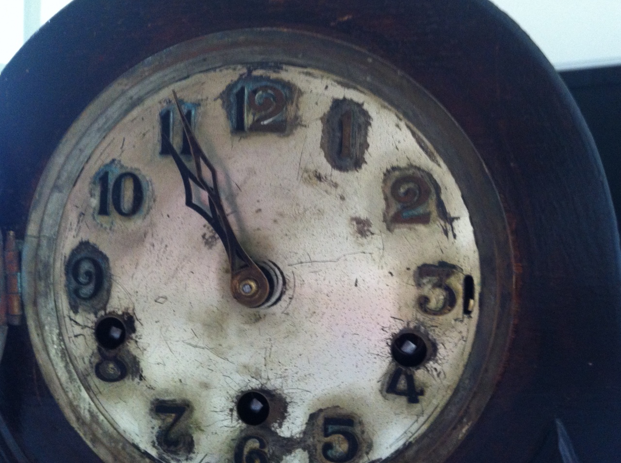

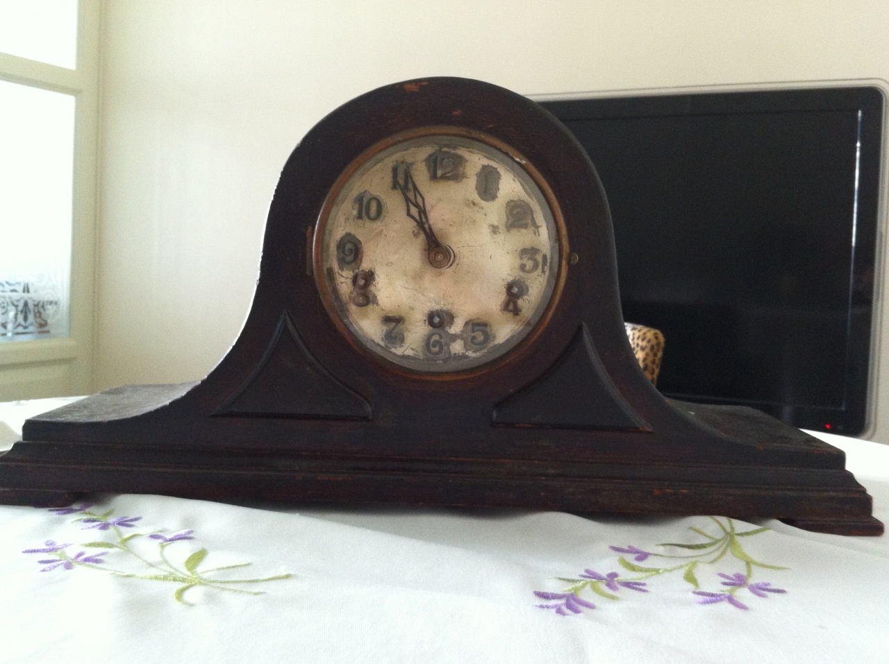

Прошу помощи у знатоков: имеются каминные часы Kienzle, 3/4. Серийный номер механизма 69793. Посмотрела на форумах - судя по цифрам на циферблате ок. 1910-1920 г. В рабочем состоянии, но сам корпус и циферблат требуют реставрации. Вопрос - стоит ли заморачиваться или обойдется дороже, чем сами часы? Если да, то куда везти? Заранее спасибо за ответ

Раритет, я бы повозился вдруг красивые в итоге получатся смотря еще кстати что за интерьер у Вас, какая мебель, в каком стиле и тд. если хорошо сделают их, то куда примостить потом

Часы классные. Восстановление до приличного вида боюсь, что будет стоить очень дорого. Для себя бы взялся, с клиентскими возиться бы не стал.
ну, это смотря за сколько вам эти часы достались
корпус привести в порядок можно, снять старое покрытие с помощью смывки для краски
с циферблатом сложнее, если цифры отделяются, то это упрощает дело, тогда циферблат можно отдать на гальванику или покрасить, цифры покрасить отдельно и прикрепить
времени конечно все это занимает много, не все мастера возьмутся (за это время можно десяток наручных сделать)
вообще я за разделение труда - корпус отдавать краснодеревщику на реставрацию, а потом корпус и механизм - часовщику
считаю, что часы заслуживают восстановления, так как четвертные
