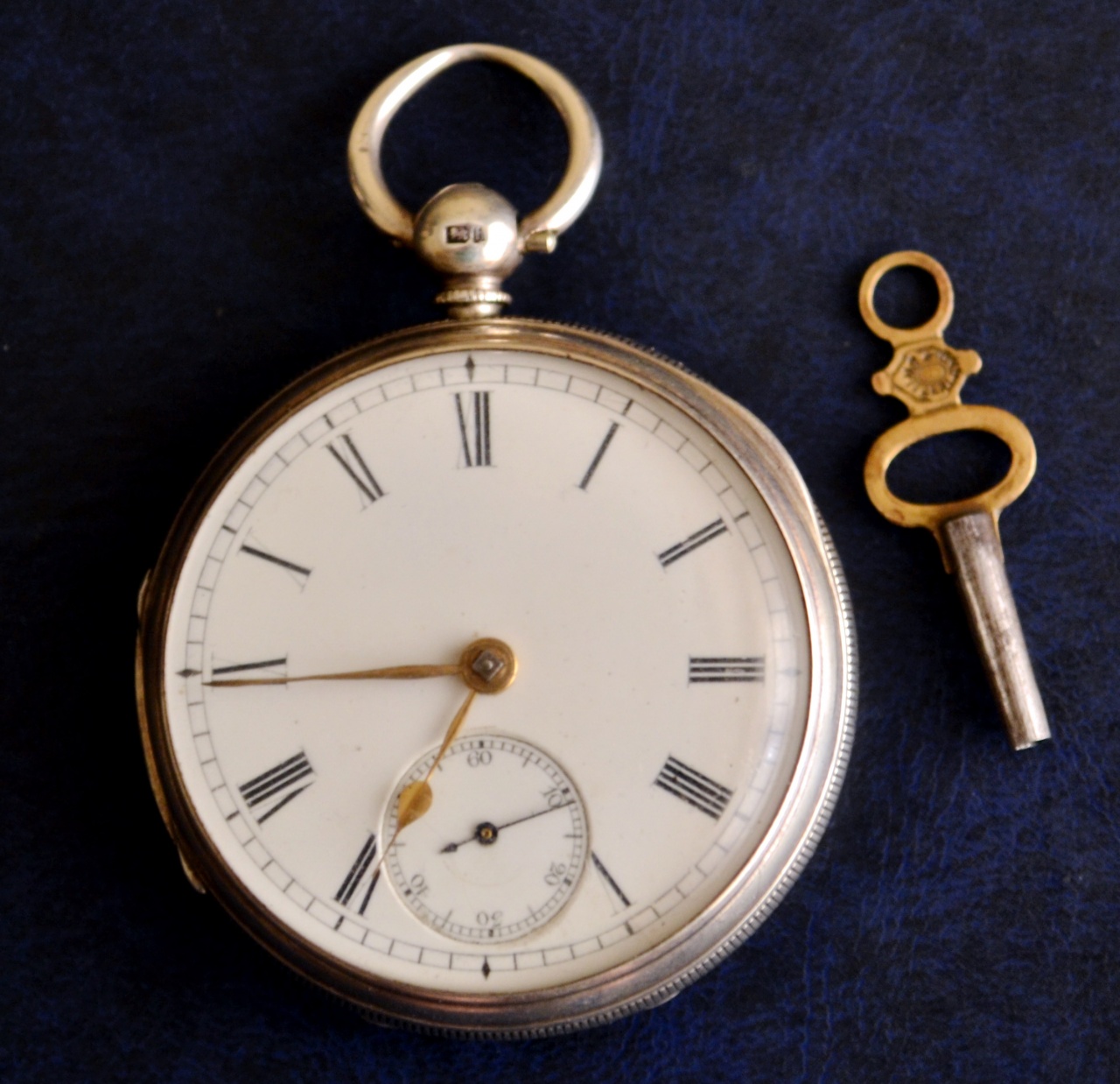

Собственно вначале вопрос,не могу понять как открыть заднюю крышку.Два винта выкрутил и на этом завис.Подскажите плз.А потом уже и фото тогда нормальные выставлю.))

Откройте переднюю крышку, с боку механизма под цифрой шесть увидите стальной язычёк, нажмите его ногтём и приподнимите мех. Открученную откидную пружинку прикрутите обратно, средняя крышка в Англичанах глухая и не открывается.

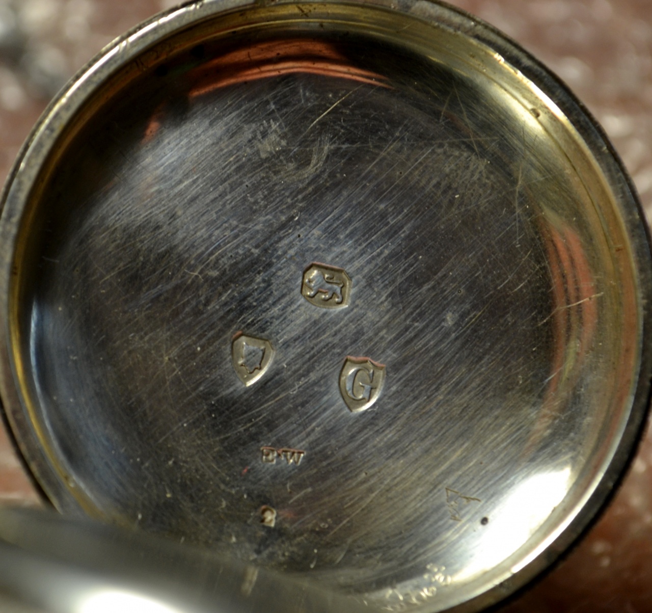

Спасибо,а что б окончательно снять что б посмотреть механизм выкрутить синий винт?

Ничего крутить не надо, просто стальную пластинку в виде полумесяца сдвинте по часовой стрелке и снимите пыльник.

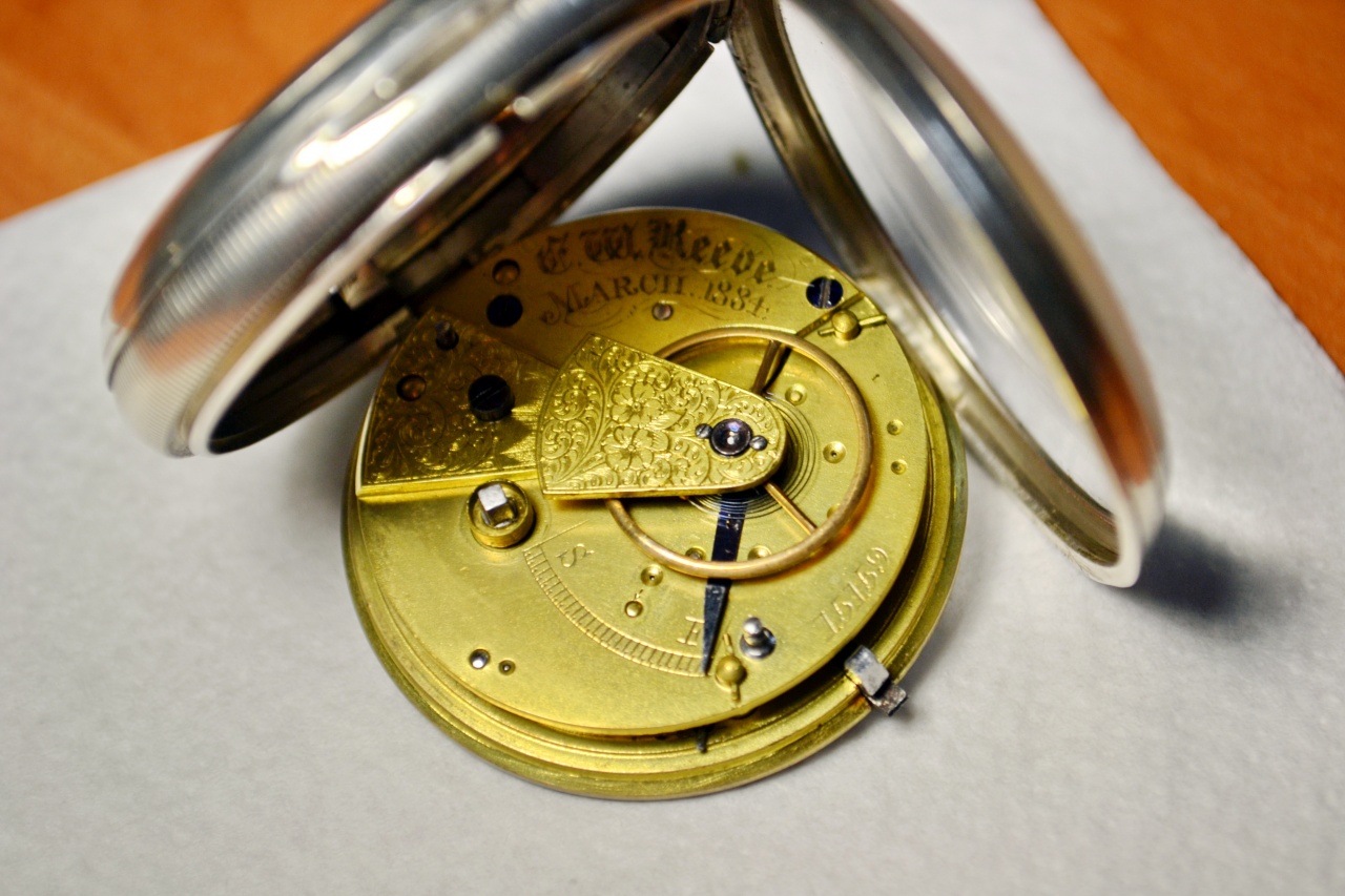

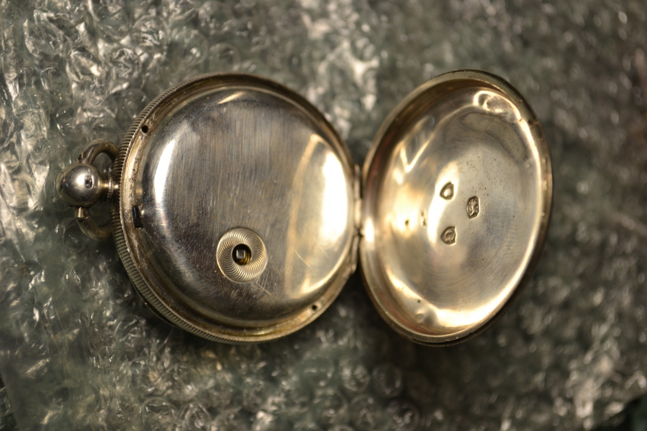

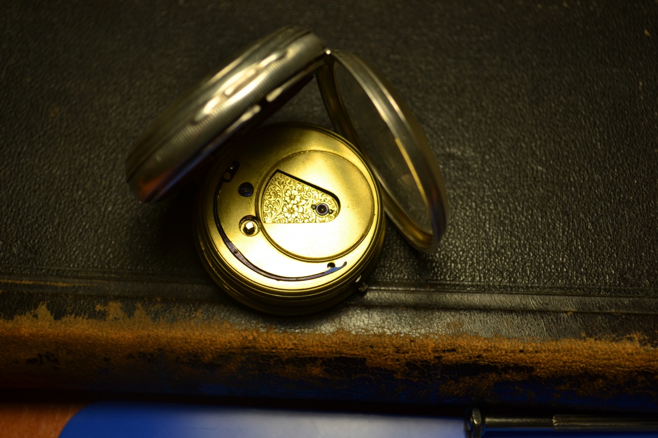

Спасибо,просветили!))Судя по клеймам Лондон 1882,а надпись наверное дарственная1884?Мастера определить не могу.

Сообщение от rumpel Посмотреть сообщение
Ищите по клеймам:
http://www.925-1000.com/british_marks.html
http://www.silvercollection.it/Englishsilvername.html
Я сходу не нашел.
Этот пользователь сказал Спасибо! smallet за это сообщение:
rumpel (24.07.2013)
Старый 24.07.2013, 09:45
Аватар для clockclub
clockclub clockclub вне форума
Регистрация: 11.11.2008
Адрес: Ростов на Дону
Сообщений: 2,184
Сказал(а) спасибо: 412
Поблагодарили 1,743 раз(а) в 996 сообщениях
По клеймам можно определить год в котором прошёл пробирную палату корпус, и возможно определить по клейму, мастера корпусника, который этот корпус сделал, к несчастью не на всех мастеров есть данные, чаще это остаётся загадкой. В Англии из их консерватизма, часы выпускались по старинке, мех одним человеком, цифер вторым, корпус третьим,а это приводило к удорожанию продукции, что и развалило Английский часпром.
Англичане попросту не смогли конкурировать с недорогими и качественными карманными часами Швейцарии и Америки с полным циклом производства.
Такая же ситуация произошла и с интерьерными часами, нишу настенных, напольных и настольных часов заняла Германия.
По механизму, это не дарственная надпись, это как правило имя часовщика изготовившего мех и номер механизма.
По годам всё верно, Лондонская пробирная, палата 1882 год.
