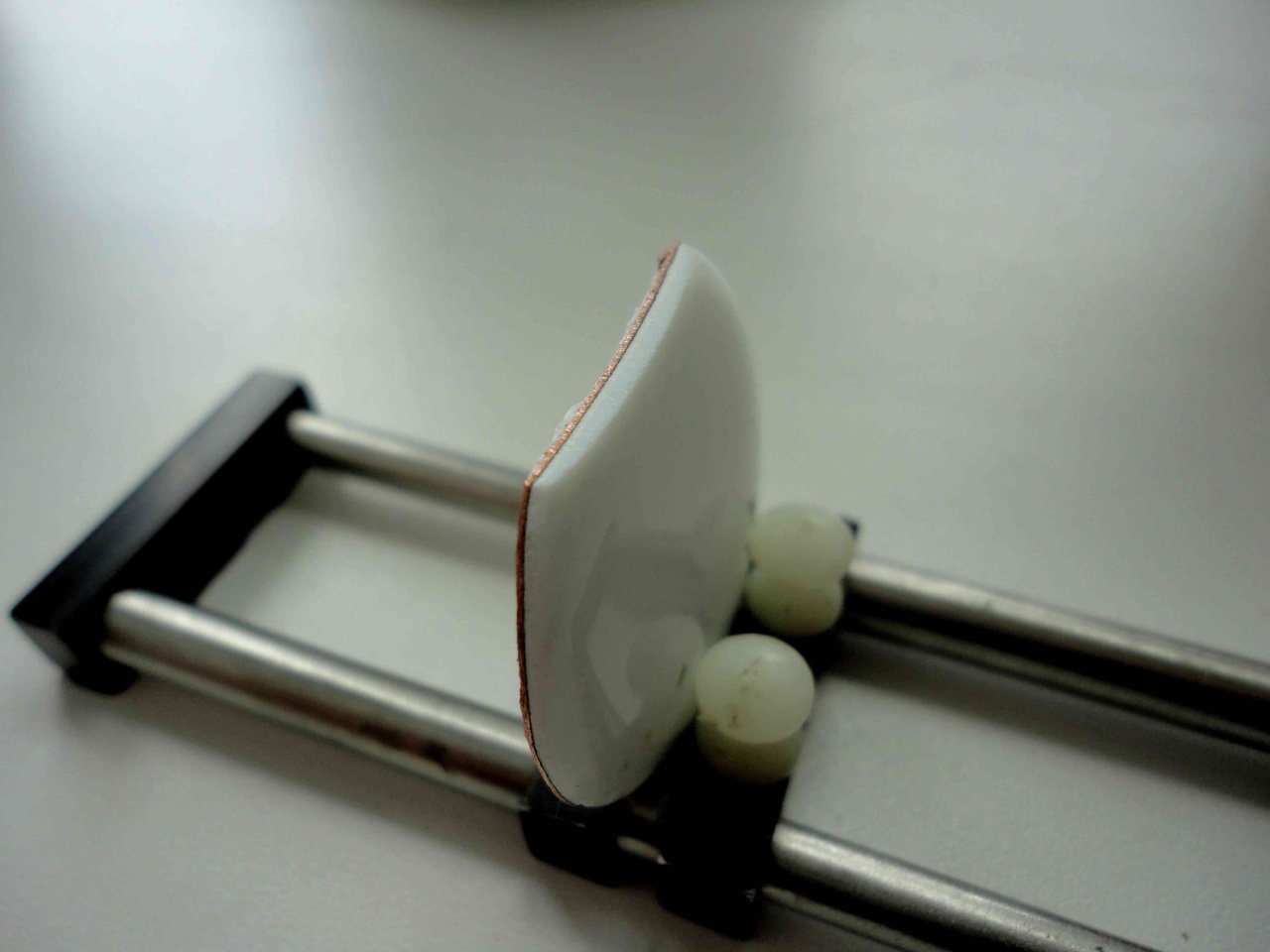

Все возможно сделать,при наличии желания,опыта и прямых рук.Специально обточил эмалевую вставку до наглядной толщины,вручную мелким бруском,тк не на работе)),спил ровный,таким же образом и диаметр точится.Единственное-направление обточки-сверху вниз,от наружного слоя эмали к внутреннему,не нажимая.Эмаль правда вещь непростая,но если очень хочется,то можно(к примеру край цифера уйдет под рант)

Хотел еще раз сказать спасибо всем откликнувшихся и заодно поделиться своим опытом. Цифер. сточил, но по первому опыту сделал пару сколов( для меня не критичных..ушли под рант). Точил мелким камнем под водой( в тазу))) ) Движения,как советовал jkl :от внешнего слоя к внутреннему...в процессе модернизировал, стал затачивать торец. т.е. два круга от внешнего к внутреннему, два круга внутреннего к внешнему, под углом примерно 45%. Затем без давления стачиваем торец. Процесс долгий ..его лучше разбить на несколько этапов, так как любое неловкое движение приведет к сколу.
