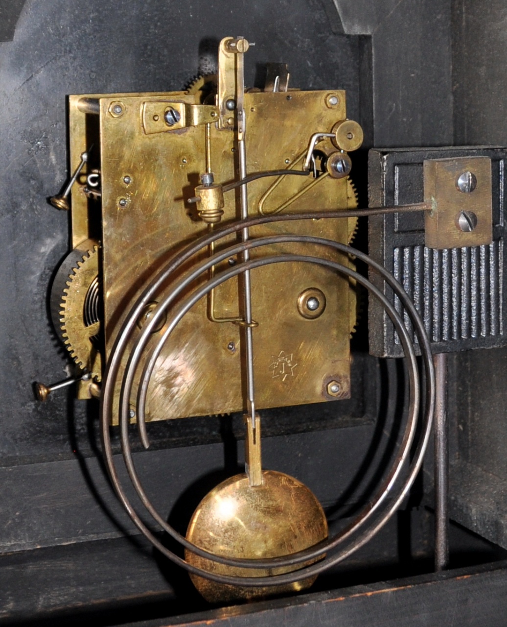

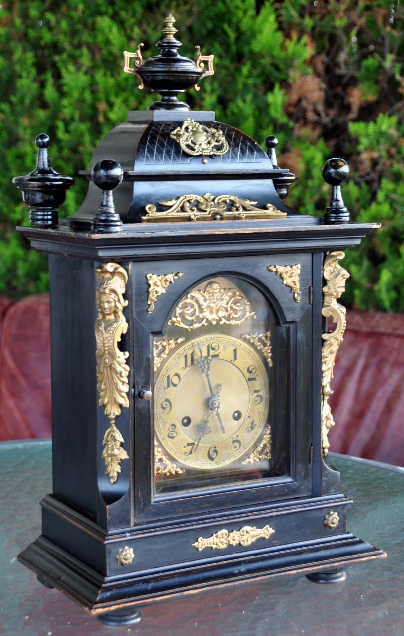

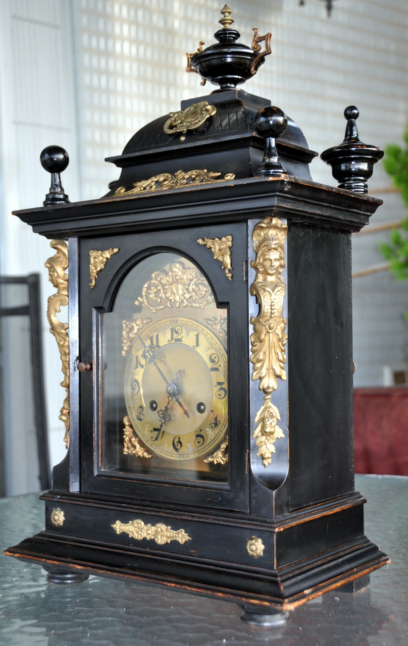

Добрый день всем!
Купил вот такой Junghans. Кроме клейма на механизме ничего нет.
Можно ли как-то определить дату выпуска?
Часы , как я понимаю, покрашены краской. Делалось ли так в оригинале?
Кто может, дайте каки-то рекомендации по реставрации. (Надо ли и если надо то что)
Вообще корпус похож на Lenzkirch. Это мне только кажется или в этом что-то есть?
Заранее спасибо всем за любые советы и ответы!

Сообщение от Leonid Ofer Посмотреть сообщение
Очень похожие часы присутствуют в каталоге Юнгханс за 1911 год. Механизм у них посложнее Ваших, но корпуса практически идентичны. Они носят имя собственное "Ирвин" и верхние "точёнки" стоят по другому, возможно у Ваших часов они перепутаны местами.
С уважением.
С.Д.
У меня есть Юнгансы этого периода. На них стоит маркировка года .Правда они все Вестминстеры, а тут мех явно проще. Кроме клейма Юнганс-ничего. Может ли так быть?
Механизмы Юнгхансов без маркировки даты выпуска встречаются, пусть это Вас не тревожит. Почему они не имеют такой маркировки я не знаю.
И можете ли подсказать по поводу краски-может ли она быть оригинальной?
Насколько можно судить по фото все детали, в том числе и цвет корпуса выглядят оригинальными.
С уважением.
С.Д.

Ручка на крыше помоему лишняя, Юнгансы часто не клеймили настольные часы и настенные с коротким маятником, по датировке 1890-1910. А краска на корпусе родная.

Леонид, приветствую.
Юнги без маркировки даты выпускались до, ориентировочно, 1901 года, потом пошли с датой. Я предположу, что ваши часы относятся к периоду 1895-1901 годов. Эту догадку подтверждает и тип механизма, такие использовались в период 1890-х годов. Краска, как правильно заметили коллеги, родная. Корпуса с таким покрытием называются "ebonised", "черненые".
С ув,
Олег
