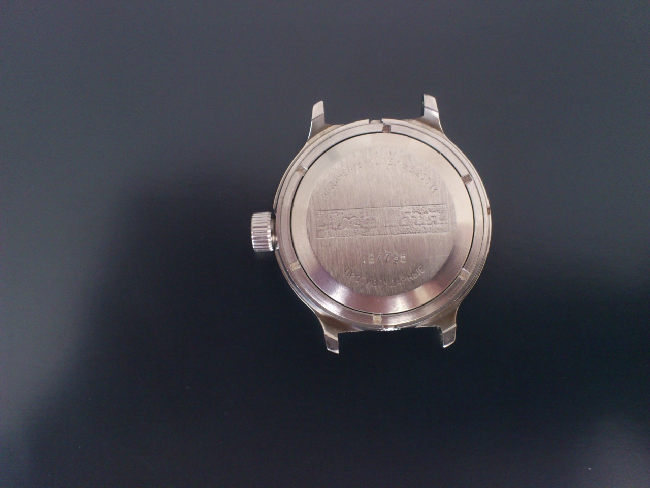

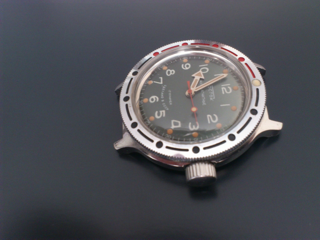

Имеется вот такой Восток. Как я перевожу стрелки и завожу часы? Отвинчиваю заводную головку и крутя ее от себя (туда-сюда) завожу часы. Если после этого надо перевести стрелки, я сильнее выдвигаю заводную головку и перевожу их. Перевел стрелки, завинтил головку. Если после этого понадобится завести часы, то в "заводном" положении головка не заводит часы, а переводит стрелки. Т.е. создается впечатление, что заводной вал не вернулся на место, а остался в положении перевода стрелок. Это бывает также если сначала перевести стрелки, а потом заводить часы (не завинчивая перед этим заводную головку). Может я что-то не так делаю? Или все-таки в ремонт? Часы долстались совсем не давно, лежали с 80-х. Опыта пользования такими у меня нет и не хочется их загубить. Нравятся и идут нормально.

у меня также на "новых", перевёл стрелки пока не завинчу нельзя подзавести.

по моему даже где-то в инструкции написано что после перевода стрелок обязательно закрутить до конца головку.
там даже в один момент ощущение микрощелчка, как будто вал куда-то обратно встаёт.
нормально это. у меня на всех востоках так.

я ещё не поленился, слазил в коробку с коробками от часов и в инструкции чёрным по белому написано
"после установки стрелок головку завернуть"

Как выяснилось это вовсе не болячка.Задумано это так.
