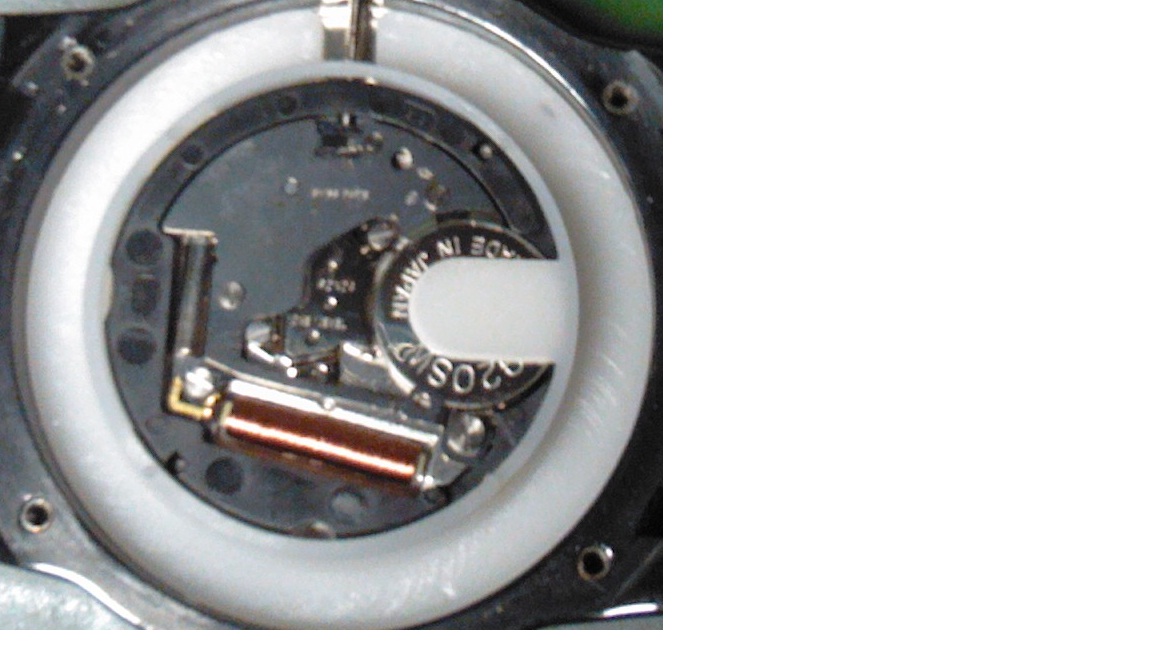

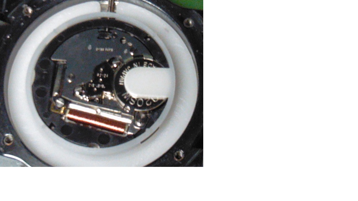

Помогите пожалуйста определить номер кварцевого механизма. Мужские кварцевые часы, диаметр 38мм с центральной секундной стрелкой и числом на 6 часов , на механизме выдавлены надписи- Ronda, Swiss Parts, 1 Jewel, других надписей нет. Заранее спасибо

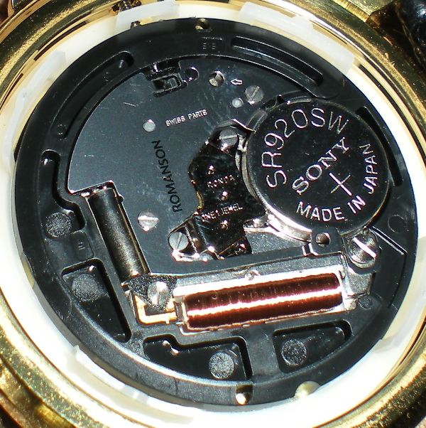

Нашел на нашем форуме очень похожий механизм, помоему один в один и качество фото гораздо лучше, номер механизма также не указан.
И еще один вопрос про стрелочку, которая смотрит на отверстие чуть выше батарейки, где большой винт. Для чего это отверстие предназначено?

Сообщение от vidok25 Посмотреть сообщение
для извлечения ЗГ

Сам же и отвечу на свой вопрос - это RONDA Caliber 505. Увидел на черном пластиковом ободке механизма микроскопические цифры.
Всем спасибо за ответы.

505 Свис партс и Свис Мейд не особо отличаются, 1 камень и покрытие никилем и там и там, а вот другие Ронда (например 6004, 5040) уже могут отличаются количеством камней, позолотой и наличием EOL, плюс, скорее всего комплектующими и выходным контролем...

Кстати это часы коллеги с работы. Он ими очень заинтересовался, после того как они остановились, села батарейка. Я ему поменял на Renata.
Незнаю как там с контролем, но эта Ronda ходит- минус 2 сек в неделю, по моему неплохо. Но почему в минус - загадка, это первые кварцевые часы которые отстают хоть и не намного, обычно спешат.
Ещё вопрос- батарейки каких фирм посоветуют знатоки- (швейцарские, японские, американские или ещё какие) чтобы часы дольше ходили?
