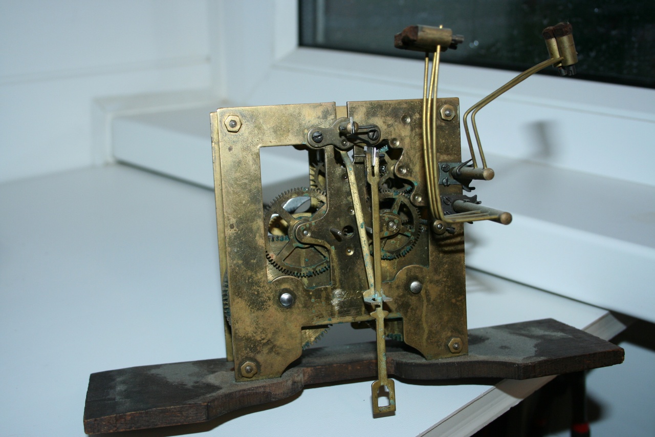

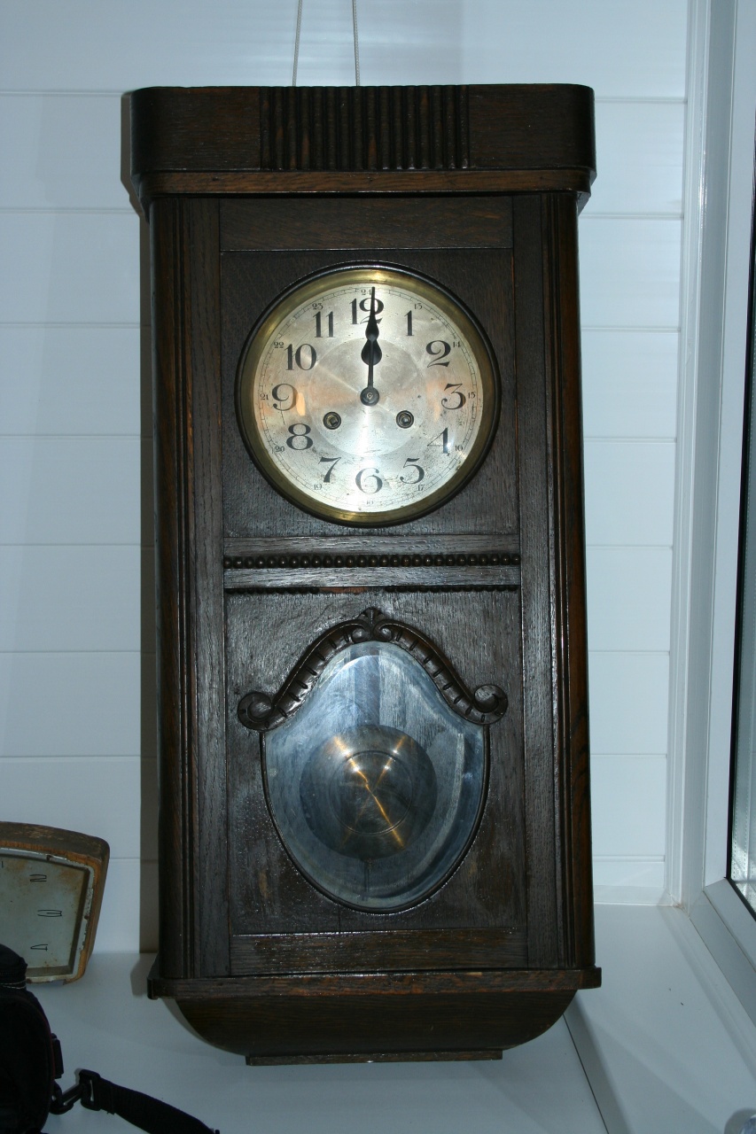

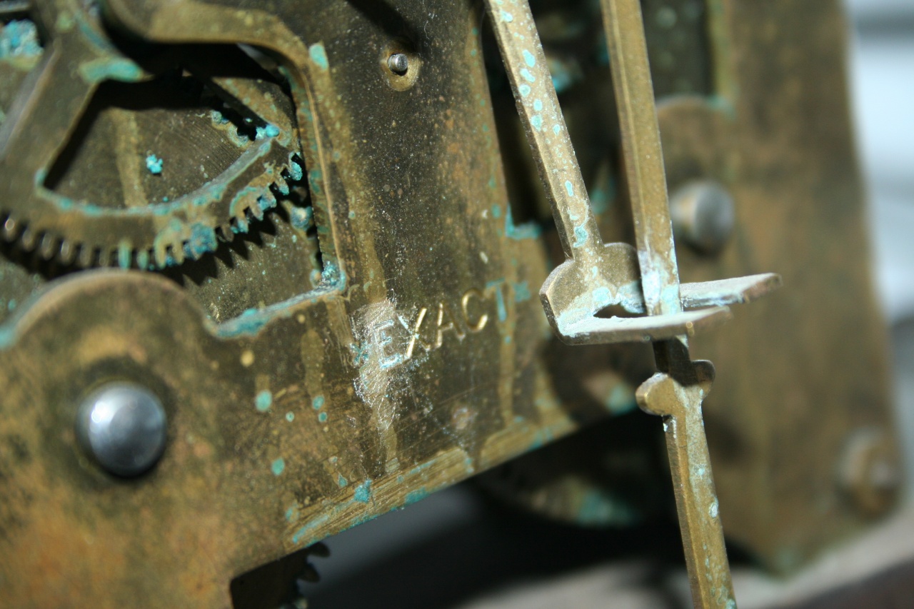

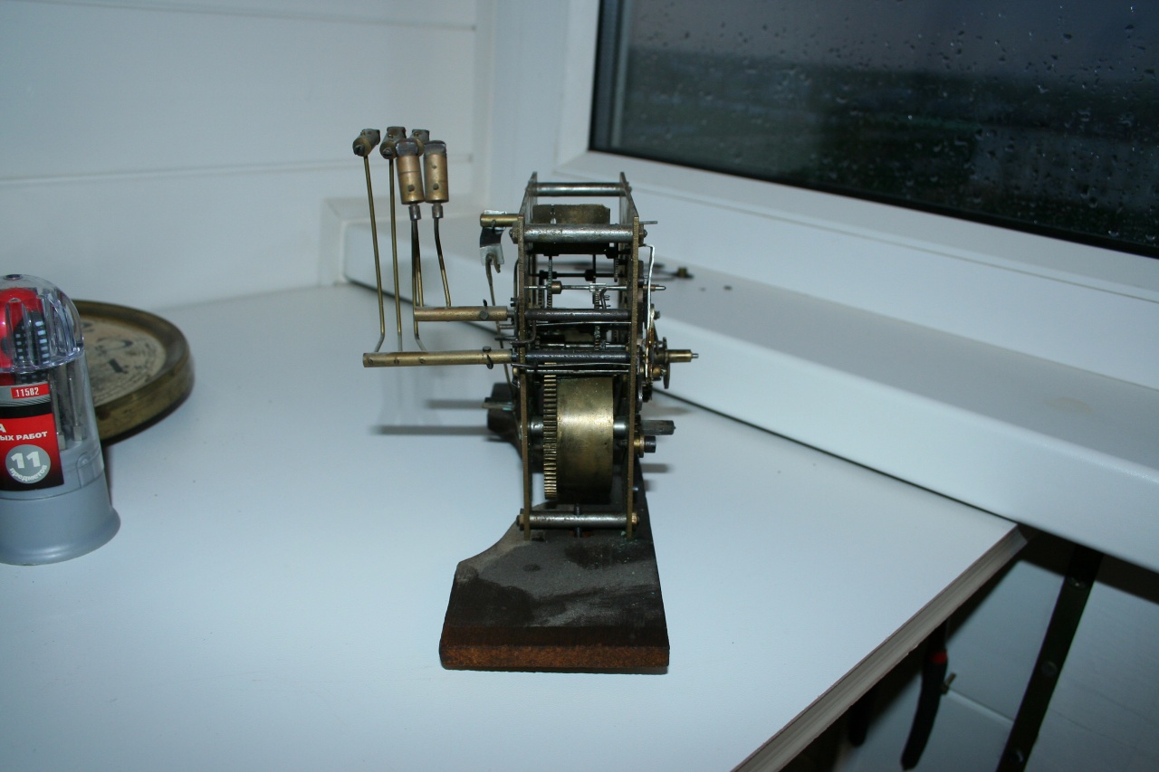

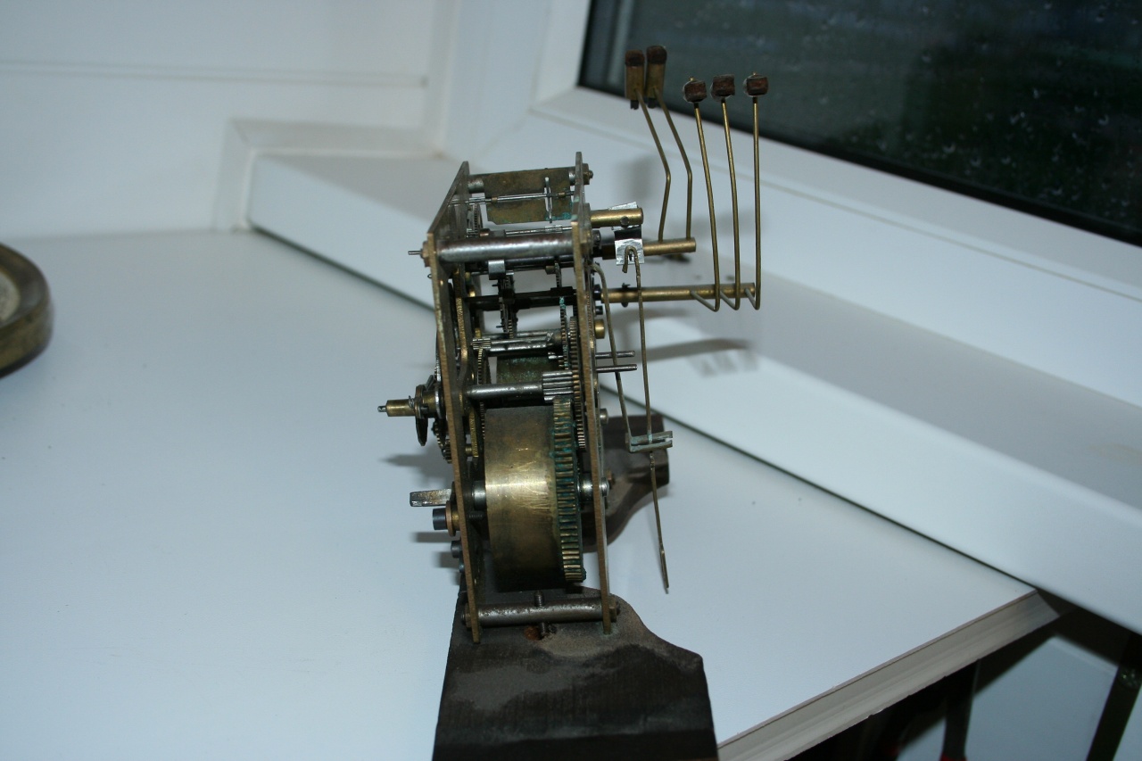

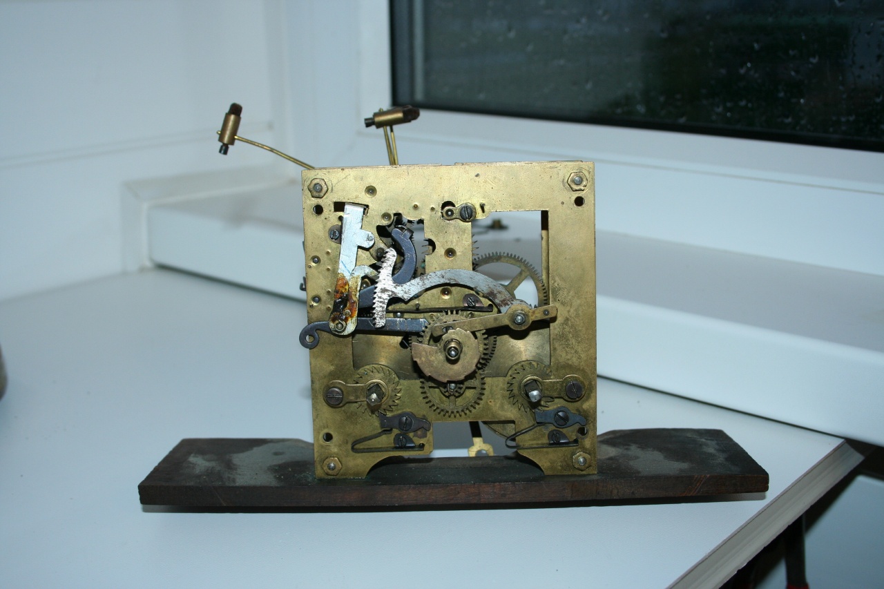

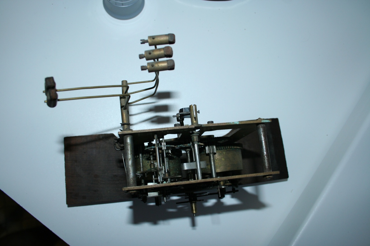

Достались мне часы в подарок. Не идут. Со следами замены деталей. Сломан пендельфедер. Вот вот отломится. Шестерни в зелёном оксиде меди - надо чистить. Ключик надо искать. Гонгов пять. Молоточки бьют по 2 и по 3. Чудесный звон. Пружины заведены до предела, но механизм из за окисления шестерён не работает. Подскажите что за часы и как восстановить их работоспособность. Нужно фото такого же механизма в идеальном состоянии, для изготовления детали алюминиевой (на моём фото), а то бой не работает. Прошлый хозяин гребёнку привязал ниткой к штоку.
Подскажите как очистит детали от патины и оксида меди.

Во-первых, деталей из алюминия на часах тогда не было. И сделать деталь по фото тоже вряд ли получится- нужен чертеж или хотя бы деталь в руках.
Часы требуют полной разборки, промывки, чистки , полировки. Изготовления новых деталей, приведения в порядок старых, сборки, смазки, регулировки...
Сомневаюсь, что не имея опыта, вы сможете привести их в порядок.
Классическим средством для удаления различных окислов с латунно-медных деталей служит нашатырный спирт. Только не переусерствовать-при передержке детали станут рыжевато-медными. В нашаьырный спирт можно как окунать, так и промывать детали тампонами и т.д.
Но повторяю-лучше доверить профессиналам всю работу по часам...
