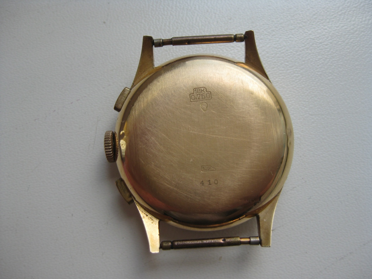

часами я не особенно интересовался, но сейчас нужно определить что это за хронограф и примерную стоимость. Фото механизма здесь нет, но надеюсь кто-то сможет подсказать производителя. По знаку, профиль лица.

1. "Прфиль лица" - это "Гельвеция", пробирное клеймо Швейцарии для золота 18К.
2. Машика, скорее всего, стандартный Landeron, если повезет - Venus.
3. Корпус может быть "twin back", т.е. с тонкими золотыми накладками поверх латуни.
4. По производителю корпуса смотрите http://forum.watch.ru/showthread.php?t=42443
5. Конкретного производителя часов можно и не узнать. Такие многими собирались из готовых частей других производителей.
hanzov (17.06.2013)

Я определил производителя или точнее сборщика. Arnez-Droz.
Я открывал корпус, но фотки не сделал. Сам насиловать крышку не стаЛ. ПОэтому закрыли в мастерской. Но это не проблема, сделать можно.
Ну а какая цена вопроса примерно. если это Venus, сколько они могут стоить. Примерно естественно.

Даже в таком состоянии эти часы стоят минимум 500$.

у может быть я немного погорячился 400-500$. Корпус из очень тонкого золота. Внутри, скорее всего, стоит Landeron.

Спасибо за оценку. сумма выглядит реалистичной. Да, золото там очень тонкое. Хронометр рабочий и состояние отличное.

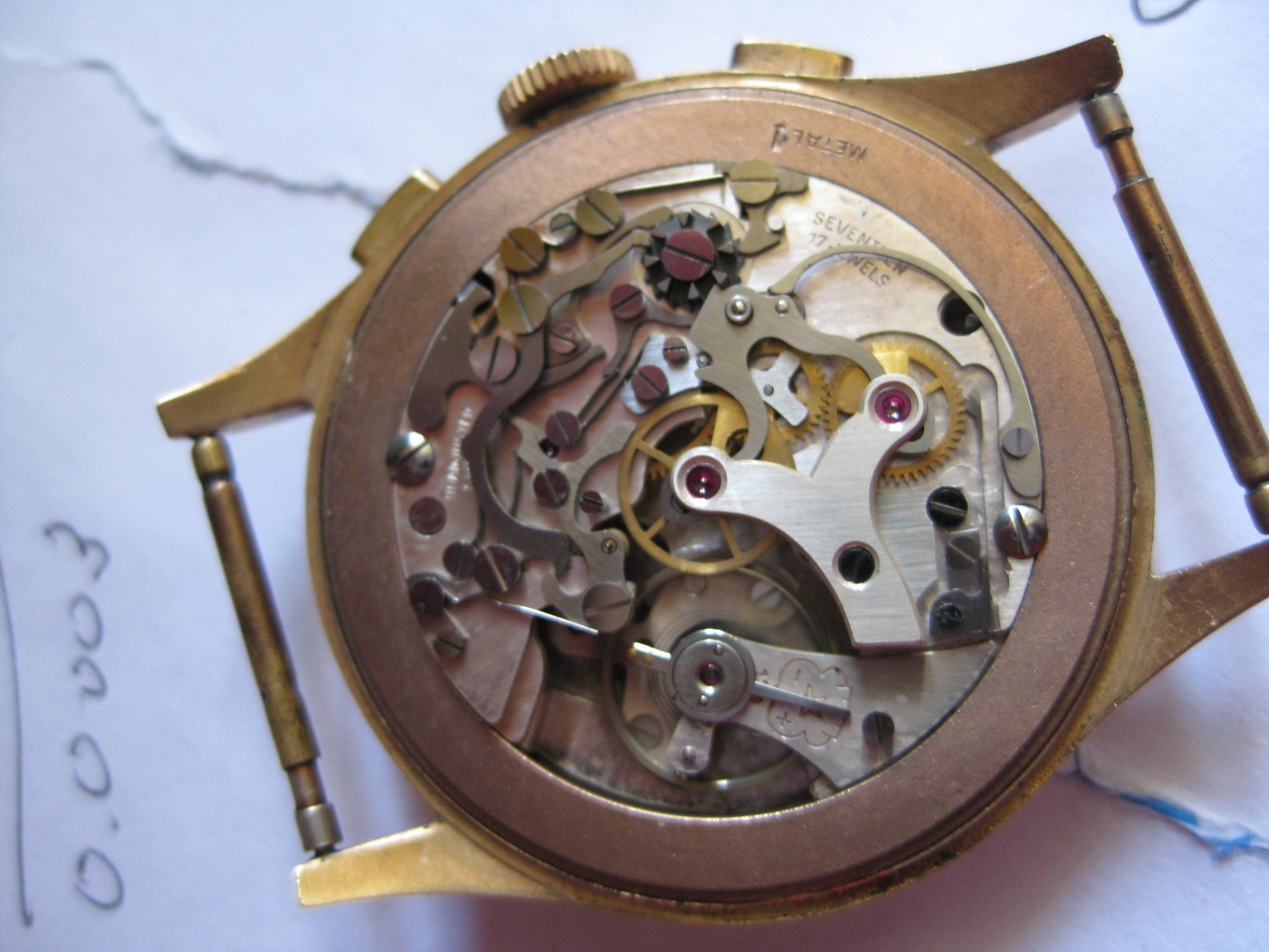

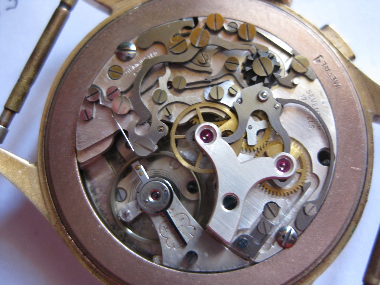

Добрый день, добавил фото часового механизма. Можно по этим фото определить, какой часовой механизм, Landeron или - Venus? или какая дополнительная информация нужна?.. Спасибо

Venus, по-моему, 170-й. Хороший механизм.
