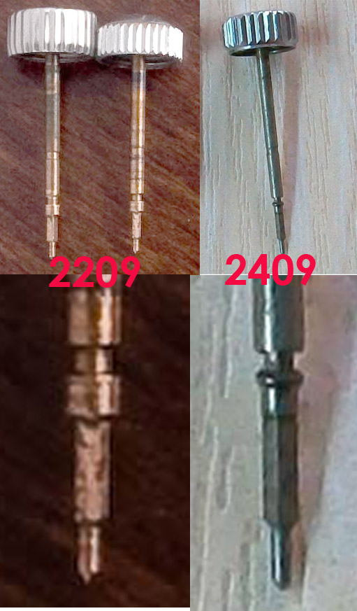

Обычно так бывает если на 22 калибр пытаются поставить вал от 24 калибра. Там квадрат длиннее на доли миллиметра и фиксатор не попадает в проточку в вале. Визуально валы практически не отличаются, головки один в один.
Эти 2 пользователей сказали Спасибо! dmvt1 за это сообщение:

А по длине как?и можноли к примеру подточить квадратик на валу?
Старый 30.12.2013, 17:13
Аватар для Андрей Крукович
Регистрация: 07.04.2006
Сообщений: 9,926
Сказал(а) спасибо: 2,474
Поблагодарили 7,330 раз(а) в 3,653 сообщениях
Сообщение от Popeye78 Посмотреть сообщение
Нет. Валы совершенно разные.
Чтоб было понятней, посмотрите фото:
