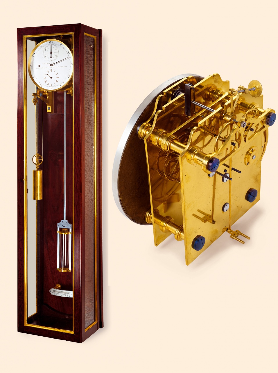

если только часы - не прецизионный маятниковый регулятор
Согласен, но это уже совсем другой прибор, коих насчитывается очень не много, а мы говорим о часах массового производства.

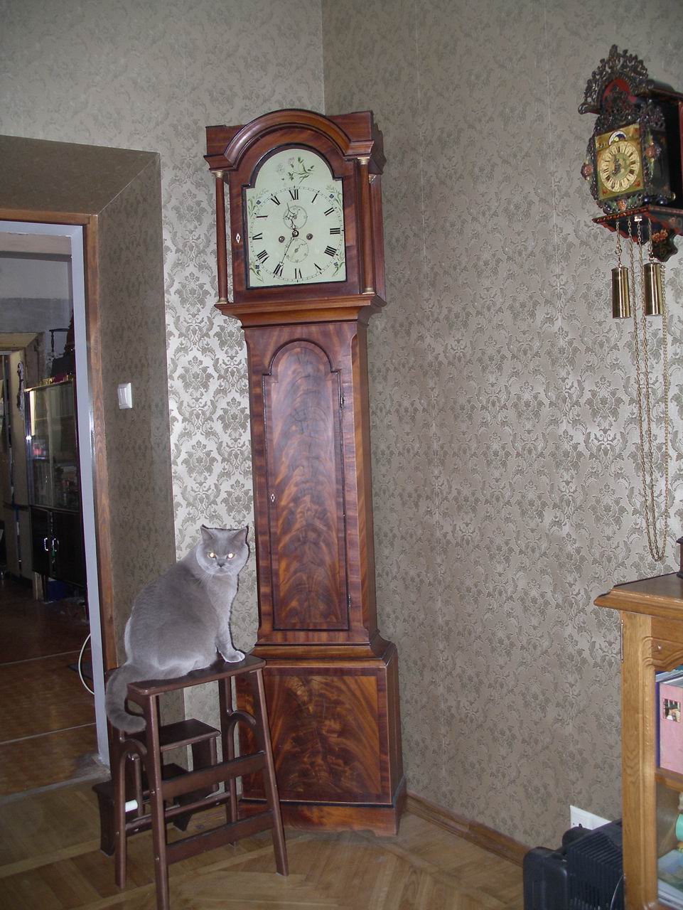

О часах массового производства. Имею "англичанина", ходит как часы. Специально настроил ход, чтобы бежали в неделю на одну минуту. Когда завожу приходится их останавливать. Анкерный ход с отходом назад, 30 зубьев на колесе: "тик"-секунда и "так"- секунда.
Андрей.
Так и должно быть, ведь у этих часов маятник имеет длину примерно 96-98 см.
