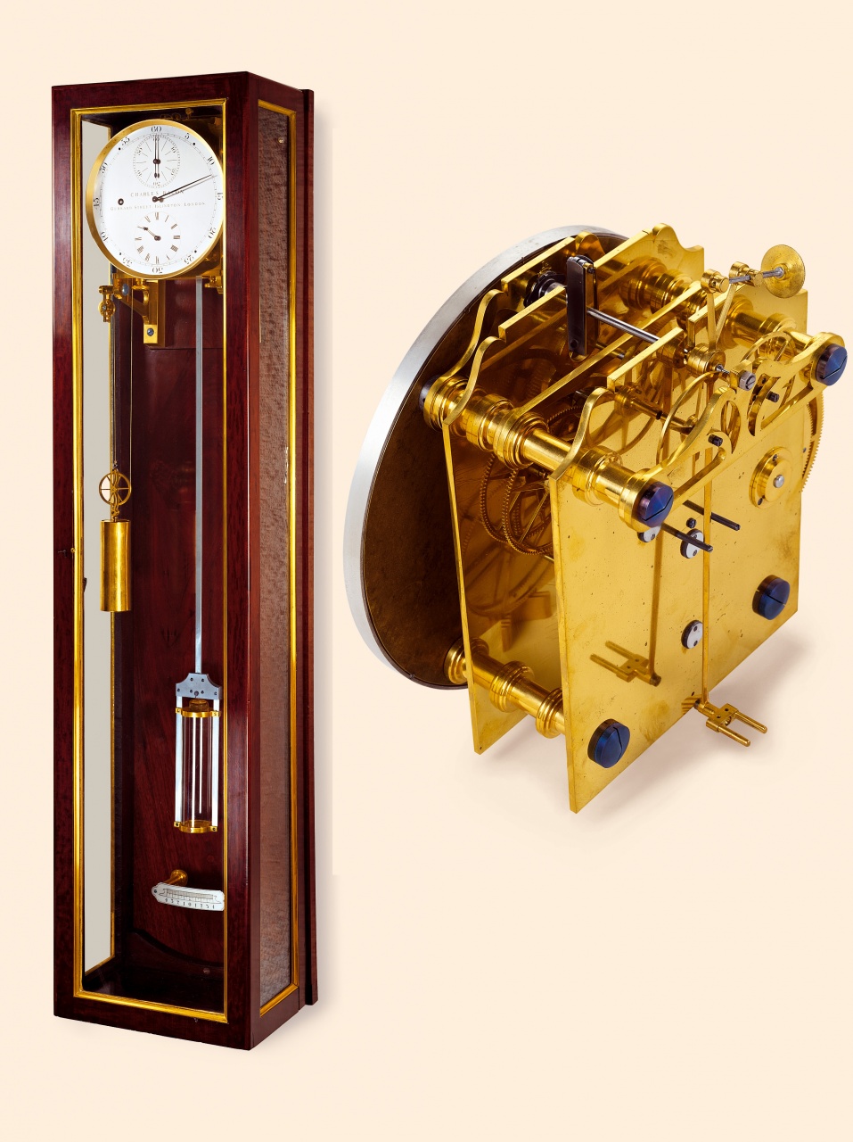

Dima343 05.06.2013 22:11
Вложений: 1
Сообщение от Сергей Дмитриевич (Сообщение 1914449)
Я не думаю что найдётся много желающих отсчитывать точные секунды по огромным настенным часам, а вот минуты совсем другое дело.
С уважением.
С.Д.
если только часы - не прецизионный маятниковый регулятор
Вложение 456929
Сергей Дмитриевич 06.06.2013 09:20
Сообщение от Dima343 (Сообщение 1915583)
Согласен, но это уже совсем другой прибор, коих насчитывается очень не много, а мы говорим о часах массового производства.
