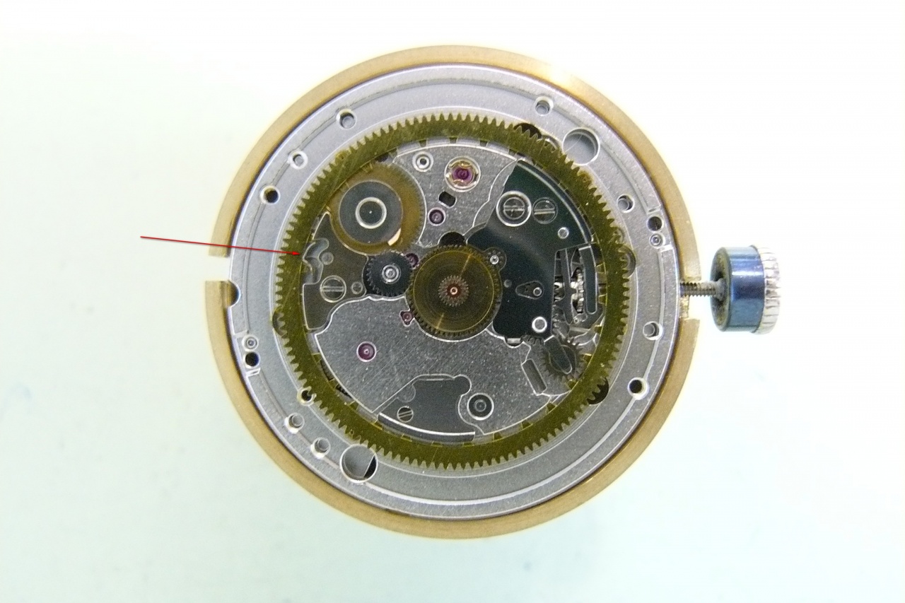

Если мне не изменяет память там должен быть "ловитель диска" - когда нож поворачивает диск, упорчик - пружинка должна поймать его на одном шаге. Если этого нет, диск может проскакивать дальше...

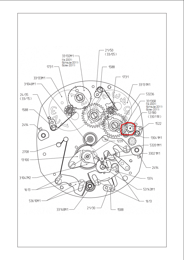

Конечно, сначала надо проверить фиксацию всех дисков, а потом проверить как установлена деталь 53180. Если её установить не так как на чертеже, она при вращении может захватить пару зубьев, вот и будет пара чисел.

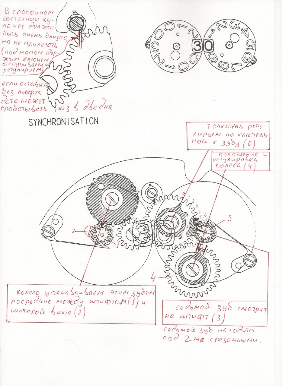

Посмотрите по этой схеме. Я там как раз подписал эту проблему.
Модуль другой, но календарь такой-же.
