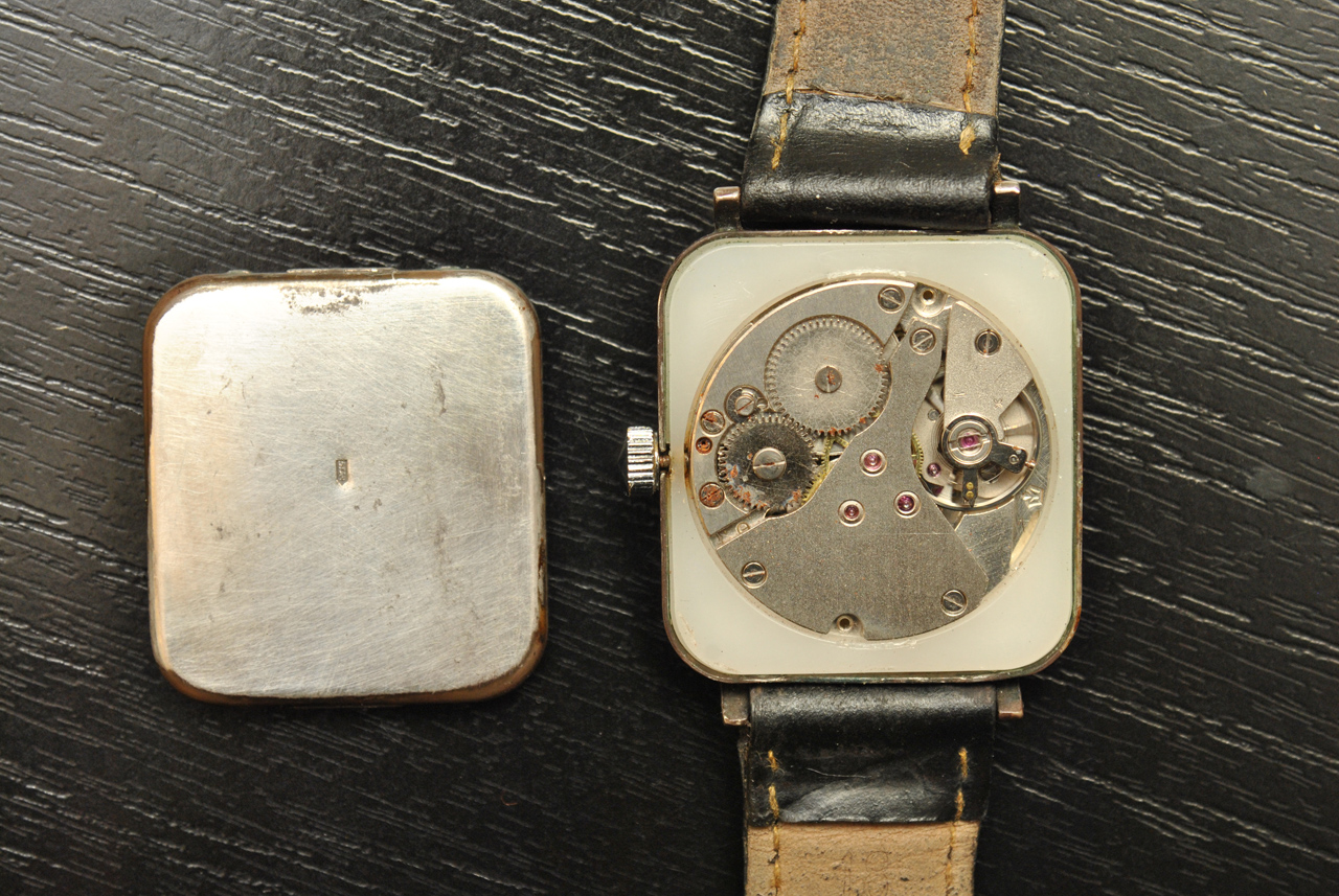

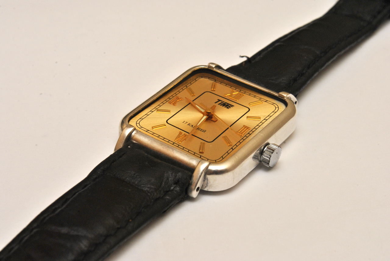

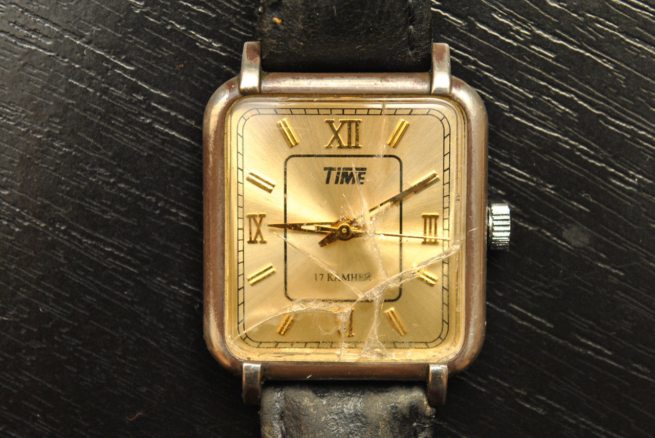

Достались от дедушки. На крышке клеймо с надписью, то ли "5кач", то ли "5хач" На калибре ни слова не нашел. Есть только изображение короны в области баланса. Уважаемые форумчане, помогите распознать происхождение этого чуда. Заранее благодарен.

перед тайм не хватает Mak, чтобы было канонично Мактайм, судя по корпусу ранний мактайм)) или ежи с ними сборщики золотых и других менее приятных (например латунных) корпусов на Полетовских механизмах, и Да корона означает что это механизм производства завода Полет.

Это подделка под Мактайм. Периодически встречаются с разными циферблатами. На крышке нет пробы, именника производителя и номера корпуса.

вероятно так и получается, пробы действительно нет + корпус силуминовй или латунный с покрытием, но на этом форуме это можно назвать хоммаж.
PS Почему то как то не рассудил что мактайм будут подделывать

За восстановление пожалуй возьмусь сам. Есть опыт переборки Ракеты, Славы, Востока. С Полетом сталкиваюсь впервые. Удивительно то, что на калибре нет номера. Ну вот как у моей ракеты например - 2628.Н. Корпус удалось очистить с помощью соды. Теперь стало интересно, что же все таки это за метал . Осталось только отполировать и заказать стекло.

если белый-серебро,розовый-золото. пробу на корпусе поищите по бокам,между ушек.... водозащита у этой модели-никакая,поэтому часто ржавенькие механизмы попадаются.
