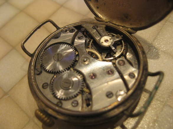

Здравствуйте уважаемые,читаю форум давно, а пишу первый раз. Вопрос у меня такой: есть у меня вот такие часы, давно они в семье.
Подскажите что это. За фотки извиняюсь, в наличии только "мыльница".
Корпус, как я понимаю, серебро. Буду благодарен а любую информацию.

Ага, вот теперь все видно.
На крышке видно цифры 1961.

Часики у Вас начало 20 века, времен 1-й Мировой войны. На переделку из карманника не похожи. Механизм анкерный, на 15 камнях.
Для более точной индентификации нужно взглянуть на клейма на крышке и механизме. Сфоткайте их крупно и качественно или опишите подробно словами.
Кстати по спуску не понятно, механизм может быть штифтовым, а не анкерным, на фото это трудно разглядеть.

Сейчас нормально сфотографировать их не получится , а клейма выглядят следующим образом: располагатся перевернутой пирамидой, далее слева на право и сверху в низ- клеймо овальной формы, в нем цифры 925, правее в овале буква U, по написанию похожа на перевернутую омега, ниже на фоне щита буква А готическим шрифтом, еще ниже крупные цифры 1961.

Однако, не даром говорят, что лучше один раз увидить.
Попробуйте сами взглянуть на букву "А" вот в этом каталоге http://www.mikrolisk.de/show.php/280/letter_A

Большое спасибо за ссылку, очень любопытно, но к сожалению, клейм со своих часов там не нашел. Попробую к вечеру сделать фото получше.

Судя по фото выше, на внутренней стороне задней крышки три разных клейма. Сфоткайте их крупно и четко. Фото закачайте сюда, а на форуме дайте ссылку.
Посмотрите наличие клейм на платине механизма.
