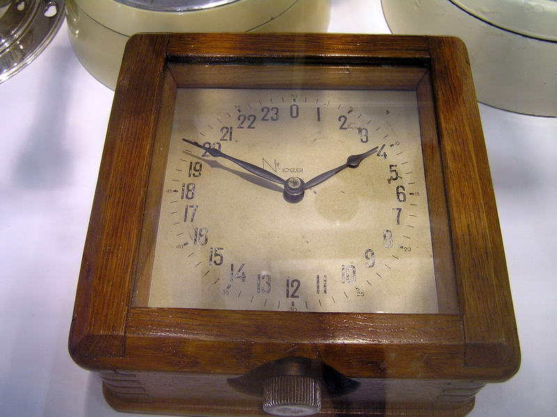

скажите пожалуйста возможно ли самому почистить механизм на таких часах самостоятельно?

Да! если Вы этим занимались раньше, если с часами дела не имели, отдайте специалисту. В конечном счёте дешевле обойдётся.

Можно, конечно. Но если нет опыта, то не желательно. Чистка механизма подразумевает полную разборку, мойку, полировки цапф осей, стягивание отверстий или установку бушонов, смазку. Просто почистить щеткой не проканает.

нет сам никогда не чистил. спасибо за советы думал все проще.

Там весьма непростой и капризный в работе приставной ход. Не всякий специалист то сделает качественно. Сами даже не пытайтесь.

Это часики сороковых годов выпуска с подводной лодки.
Часы такие приходилось чистить и слегка ремонтировать. Качественный механизм, иногда их называют МЧД. После обслуживания порядка двух лет назад мои ходят порядка 20 сек в неделю, консервативно, последние 15 недель после регулировки, которую делаю примерно раз в 6 месяцев. Но надо сказать пришлось таки повозиться, мастером разумеется себя не считаю. Поэтому правильно Вам Дмитрий советует найти опытного мастера знакомого с этими часами.

Если есть желание и прямые руки, то очень даже можно и самому, только предварительно немного почитать теорию в умных книжках!
