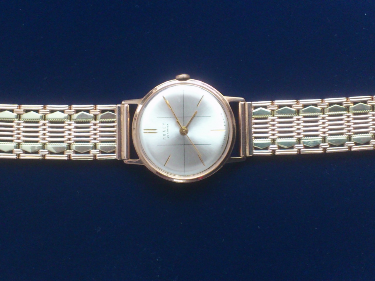

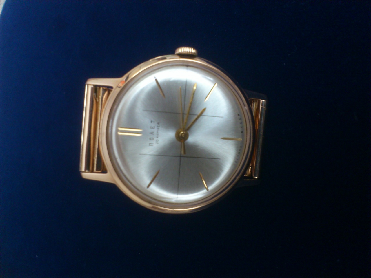

Я всем искренне благодарен за ответы и комментарии, если не затруднит выскажите мнение по данным часам,есть подозрение что "котлету" прикурил,????Хотя не огорчен,часы очень нравятся,просто хочется зНажмите на изображение для увеличения
ID:	415416нать про них побольше!
Старый 02.04.2013, 23:51
Аккаунт удален
Сообщений: нет данных
Часы супер! И с ними полный порядок (внешне)
