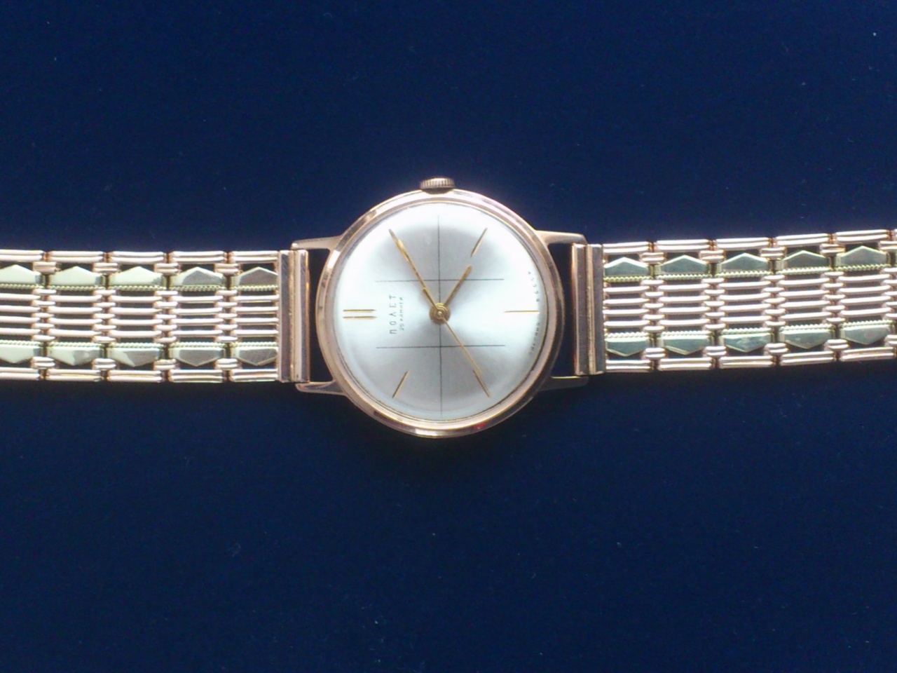

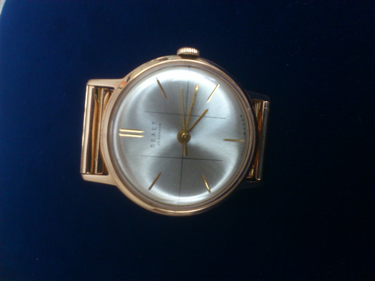

BABAJ 02.04.2013 19:44
Вложений: 2
Я всем искренне благодарен за ответы и комментарии, если не затруднит выскажите мнение по данным часам,есть подозрение что "котлету" прикурил,????Хотя не огорчен,часы очень нравятся,просто хочется зВложение 415415
Вложение 415416нать про них побольше!
arsenal 02.04.2013 23:51
Часы супер! И с ними полный порядок (внешне)
