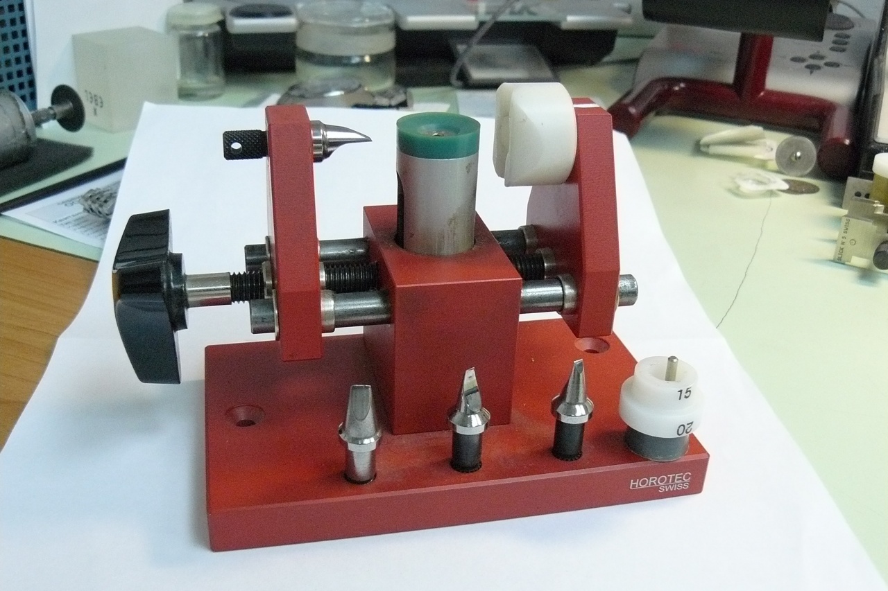

Сообщение от IHTIO Посмотреть сообщение
Или бывает без пазов?
Бывает.
Подлезать аккуратно, чтоб не повредить уплотнитель и крышку не покорябать.
У меня есть съемник (да он у многих есть), с ним было бы проще.
PS фото ув. uhrmaster

Там щель под крышкой в палец. Любая открывашка для хлопушек влезет. Только работать ей надо как клином, а не как отверткой. А вообще открывание корпусов и работа со стрелками навыка требует при внешней примитивности.
