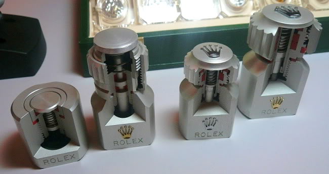

Приветствую всех. Мучает такой вопрос на сколько водопроницаемой становится дайтона при отвернутых кнопках хронографа?
Т.е. если забыть закрутить кнопки после использования хрона и хорошо помыть руки или погулять под сильным дождем попадет ли вода во внутрь?
Допускаю, что закручивающиеся кнопки сделаны чтоб не нажать случайно под водой, т.к. под водой не рекомендуется нажимать кнопки практически любого хронографа.

Честно говоря, не знаю, как на Дайтоне, но на 500-метровом гонконгском Хелсоне закручивающаяся часть кнопки - бычная муфта, которая снаружи накручивается на шток кнопки и тупо упирается в корпус, не давая тем самым эту кнопку нажать. Никакой герметичности такая конструкция не добавляет, а значит и не уменьшает её в открученном состоянии. Главное - не нажимать кнопки в воде или сразу после выхода из неё, пока часы не обсохли. Думаю, на Дайтоне конструкция кнопок не сильно отличается.

Я тоже склоняюсь к такому мнению, но хочется быть уверенным на 100%.
Было бы не плохо если кто-нибудь из обладателей дайтоны, волею случая, оказавшийся рядом с нормальным СЦ проверил герметичность с открученными кнопками. После этого все вопросы бы отпали.
Моё мнение - не попадёт (если кнопки не нажимать).
Сообщение от Vittorio Посмотреть сообщение
Меня как матроса давно мучает вопрос, какова водонепроницаемость подводной лодки при открытых люках?
Вопрос интересный , но не совсем сравнимый с вопросом ТС.
Если бы кнопки были нажаты - тогда люки открыты. Но ТС этого не говорил.
Посмотрите устройство второй позиции.
