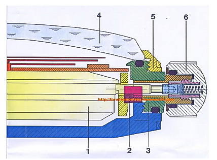

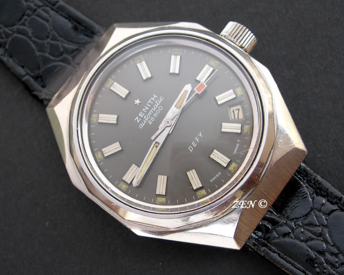

Можно ли заказать или изготовить безель?
Добрый вечер! Были приобретены женские часы Zenith Defy 1965-1969 г. выпуска с не родным безелем приклеенным на эпоксидку. На швейцарском форуме нашел схему корпуса часов в сборе в разрезе. Вопрос -возможно ли заказать данный элемент у Zenith или искать в С.Пб токаря золотые руки для изготовления? Закинул фото и схему в Часовое Ателье ,но они пока молчат!((( Какие будут советы и предложения? на фото сам корпус и для примера фото других часов с родным безелем.
С уважением Михаил

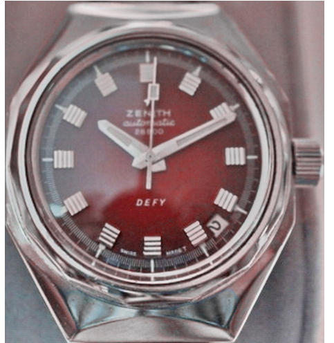

Еще фото для примера

ИМХО - если безель - деталь №5 на Вашем рисунке - и Вы сделаете толковый чертёж (с правильными допусками и посадками) - то практически на любом заводе, где есть нормальные станки... смогут изготовить)) В Питере, я думаю, вполне можно..... стоить будет в разы дешевле оригинальной детали.
Этот пользователь сказал Спасибо! art729 за это сообщение:
MIK_ZAR (07.03.2013)

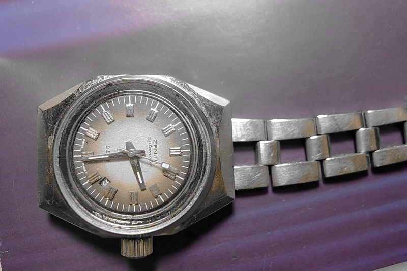

Zenith на момент покупки выглядели вот так!) Пожалел я их и решил восстановить!

Я так и думаю поступить! Но , как выяснилось,в Питере огромная проблема с токарно-фрезерными работами,ни людей ни станков! На Электросиле все развалено и люди ушли. на заводе Калинина(а это бывшая оборонка) такая же беда! Я обратился в Часовое Ателье Чайкина,но вот уже третью неделю они совещаются с технологом. Сегодня написал письмо с просьбой рассмотреть возможность изготовления директору.Посмотрим ,что ответит! И попутно разыскиваю толкового токаря.
С уважением Михаил

Сообщение от art729 Посмотреть сообщение
Вот это самое важное во всем деле!
И поди догадайся какие там посадки должны быть, особенно, если нет швейцарских чертежей...
