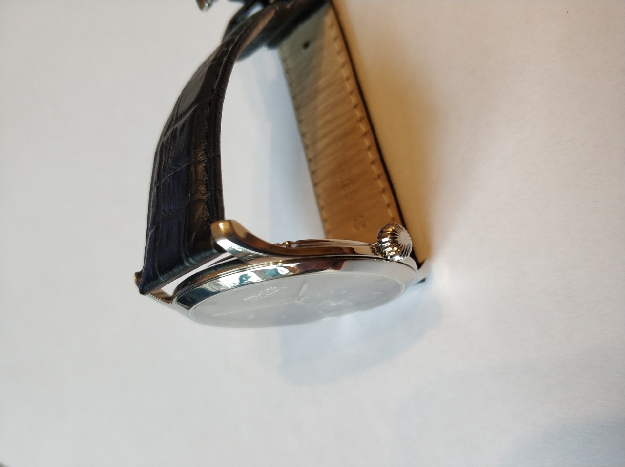

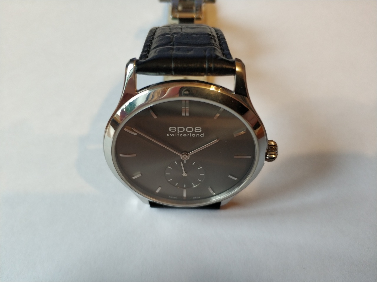

Curiousity чтобы получить помощь можно было бы хотя бы скинуть фотографии корпуса с разных сторон...
Рант скорее всего хлопушка, через него мех и вытаскивается.

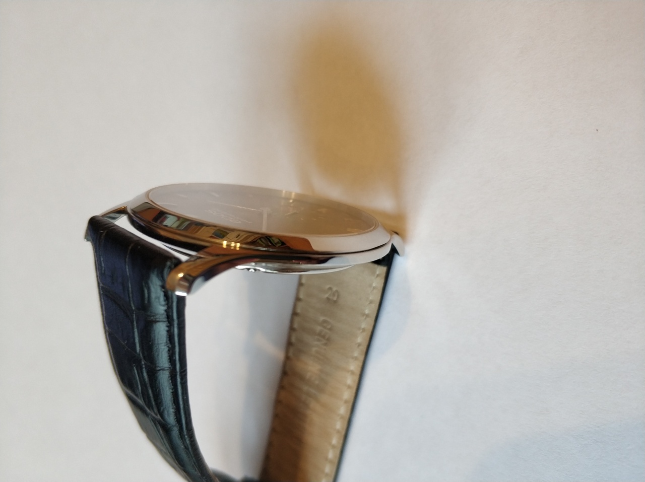

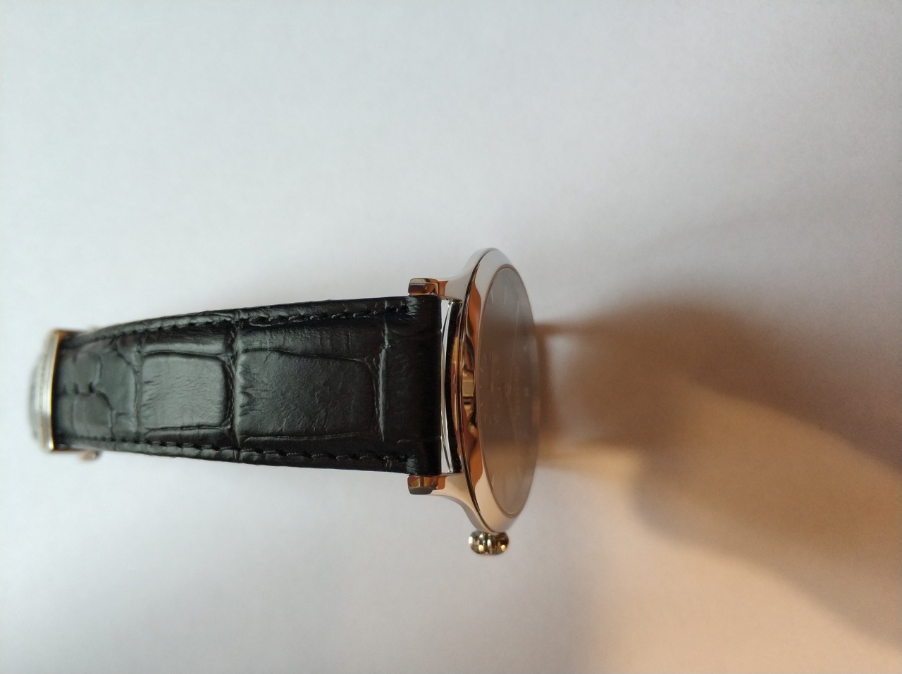

Прошу простить мне моё невежество:
Пытался запечатлеть все места потенциального "подлаза" для специнструмента.
Нет таких мест:
Для сравнения мои вторые Epos 3420 (на ETA 2892A2) (КРАЙНЕЕ ФОТО):
На них имеется утончение ранта по середине корпуса (на противоположенной от заводной короны стороне) для специнструмента и становится интуитивно понятно, что возможно "распополамить" корпус.

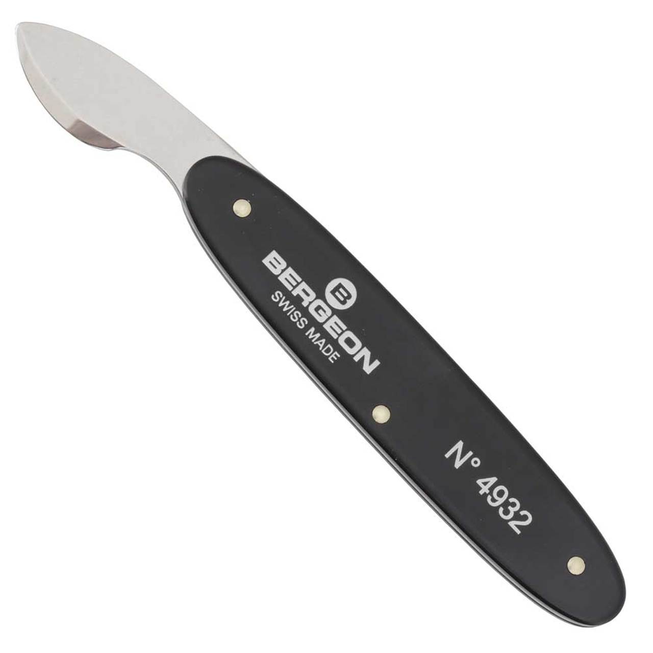

На последней фото как раз видна лыска под нож «на 9 часов»
Открывается таким ножом
Чтобы не оставить следов можно использовать пленку, которой заворачиваются часы в магазинах.
И да, потом вам потребуется пресс, чтобы безель назад захлопнуть

Ужас и удивление !
Сравнивая со вторым Epos (крайняя фотография в сообщении #5), на котором лыска откровенно явно видна невооруженным взглядом, я посчитал это не лыской, а дефектом фотографии (причудливым сочетанием света-тени). Вооружившись лупой таки-да, подтверждаю.
Неожиданно... Лыска размером менее 0,1 мм. Туда уголок листка бумаги для записей не входит, а он как раз 0.1 мм.
По большому счёту я получил ответ на поставленную передо мной задачей от Epos и тему можно закрывать. Дальше буду строить выжимку и пресс .
