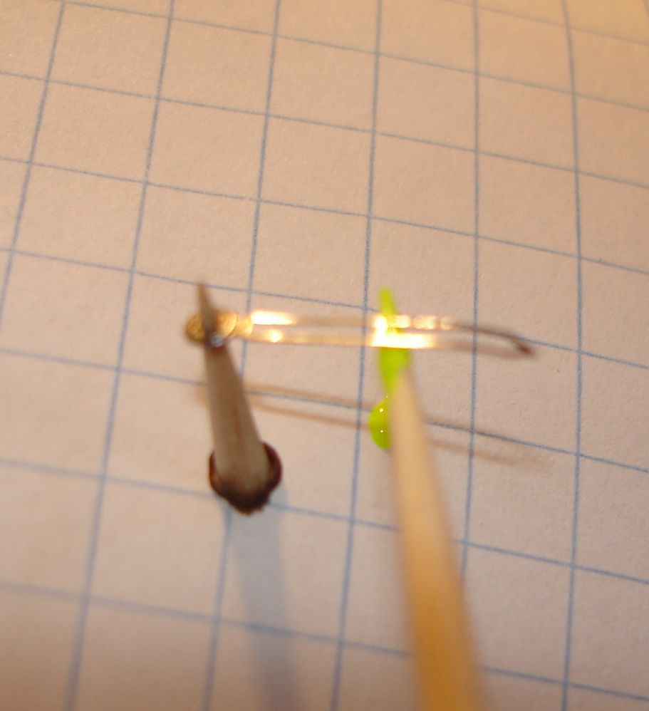

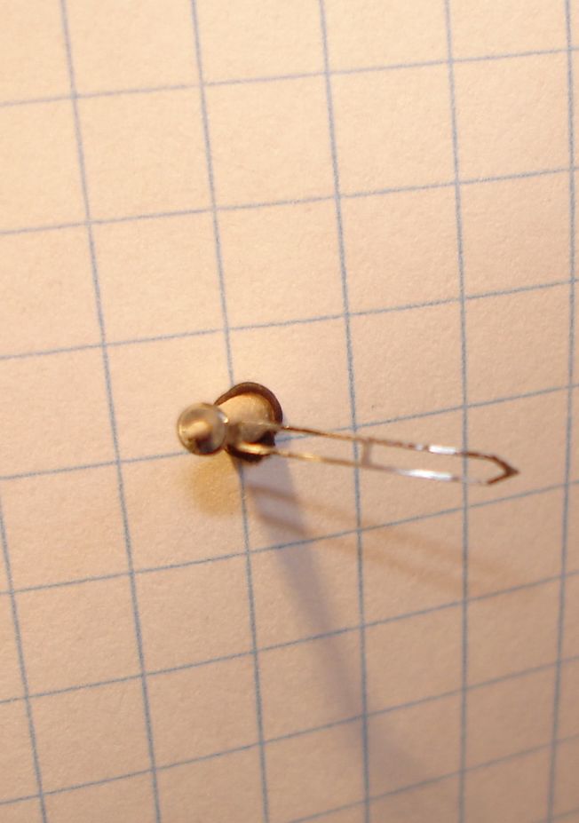

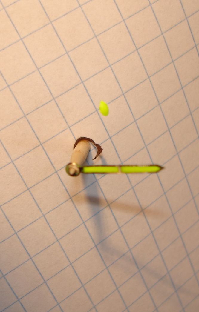

Стрелку, по возможности, полируете. Насаживаете на остро заточенную зубочистку, обезжириваете. Тщательно размешиваете краску, на кончик другой зубочистки берёте маленькую каплю и с нижней стороны стрелки аккуратно проводите этой капелькой.
В данном случае флуоресцирующая краска, покупал в авто-авиа-модельном магазине, там же продаётся и светомасса.

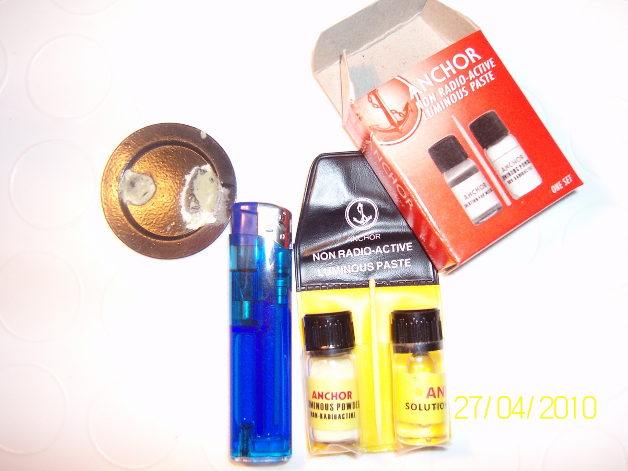

Приобрёл вот такой набор. Заменил светомассу на "Востоке". Свечения хватает на всю ночь.

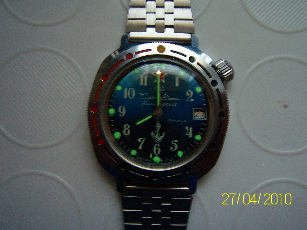

Можно мне тоже похвастаться?
Вот что было до того как
Вот что стало после того как:
Циферблат:
Краска A&F Switzerland зеленая. Когда красил белой не было еще. Сейчас бы покрасил белой.
Наносил зубочисткой с отрезаным кончиком. Кончик отрезал так, чтобы диаметр образовавшегося круга был бы равен диаметру точки на циферблате или чуть больше. В этом случае на кончик прилипнет ровно столько краски, сколько надо на 1 точку.

отличная работа! превосходно получилось, как по заводскому.
