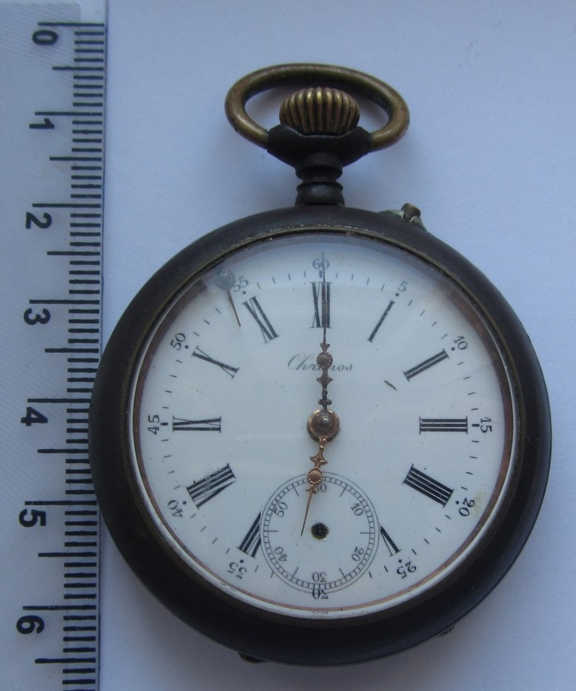

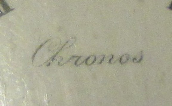

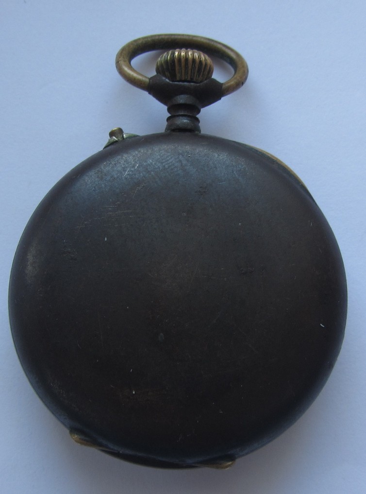

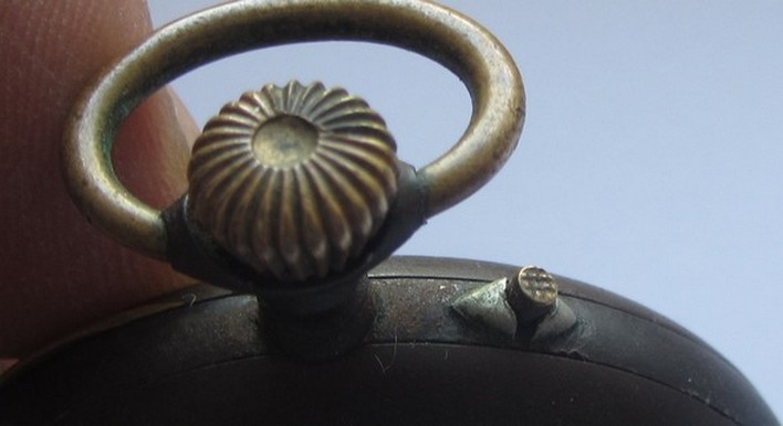

Уважаемые форумчане, подскажите пжс. по данным часам:
производитель, временной период выпуска.

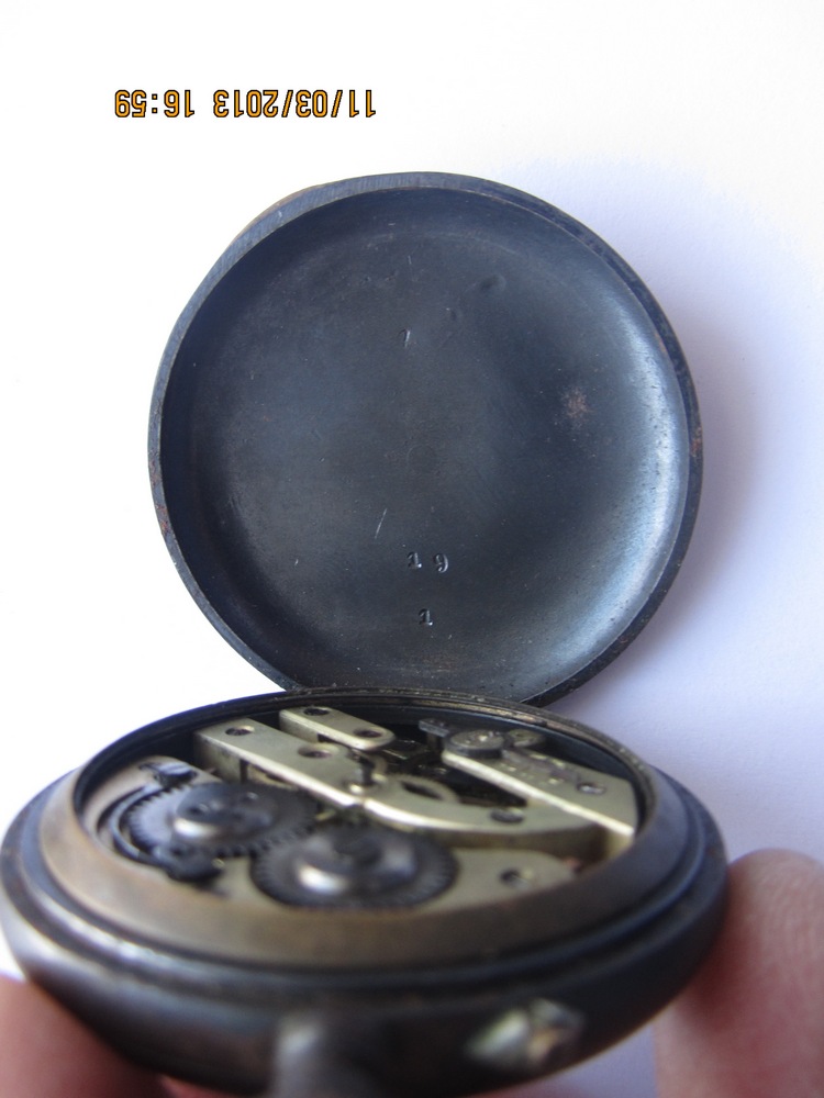

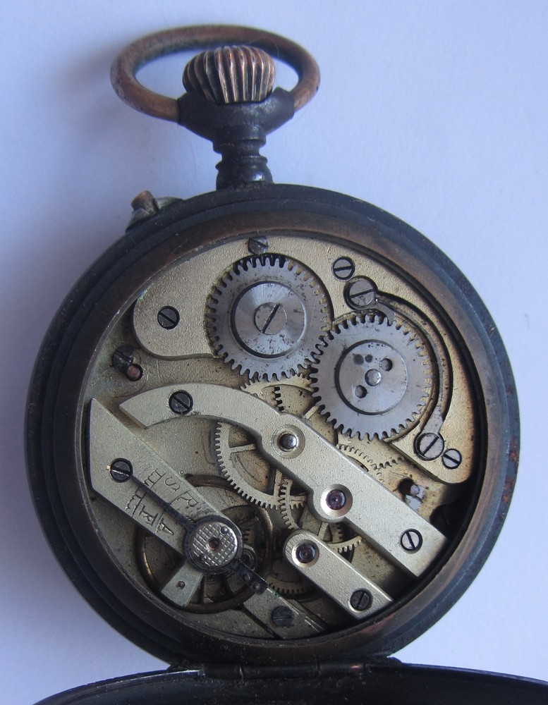

Часы не на ходу, секундная стрелка выскочила, механизм виден на фото.
Если кто подскажет к кому обратиться из Москвы (Красногорск, Одинцово) для консультации о ремонтопригодности данных часов, буду премного благодарен.
ПЫСЫ: в личку просьба не писать - часы не продаются

Если на механизме не найдется клейм, то производителя вычислить нереально. Слишком расхожая ТМ, дешевый цилиндровый механизм на стандартном эбоше. 1900 +/- 10. Но я склоняюсь к +.

перевожу на русский:
торговая марка распространенная;
механизм стандартный, эбош(заготовка механизма) обычная.
найти производителя будет малореально.

А в ларьке и не возьмутся. Да и не в каждой мастерской (не каждый мастер) возьмет в работу битый цилиндр, а тем более заношенный. Сделать можно, но стоить это будет кратно к часам. Можно в "Точный ход" слетать - www.horology.ru там посмотрят, отдефектуют. А потом решите, нужен ли вам этот ремонт. Точности нормальной от цилиндрового регулятора добиться почти невозможно.
Сообщение от rishar77 Посмотреть сообщение
Главное, что я на них первый желающий.
Если есть возможность передумать, но такие часы нравятся - ищите на анкерном механизме. В "англицкой стали" на площадках полно тех же Зенитов.
