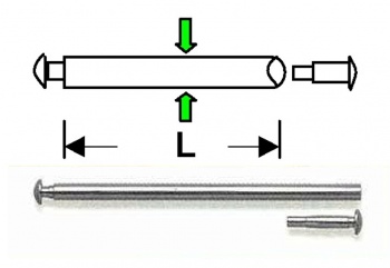

Там вроде такие стоят, бывают разной длины.

Сообщение от lng Посмотреть сообщение
Самое то, что надо

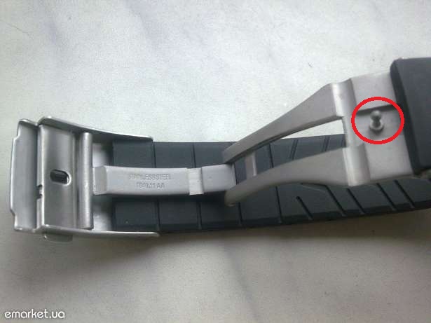

Вот фото:
Буду делать как посоветовал Ing
