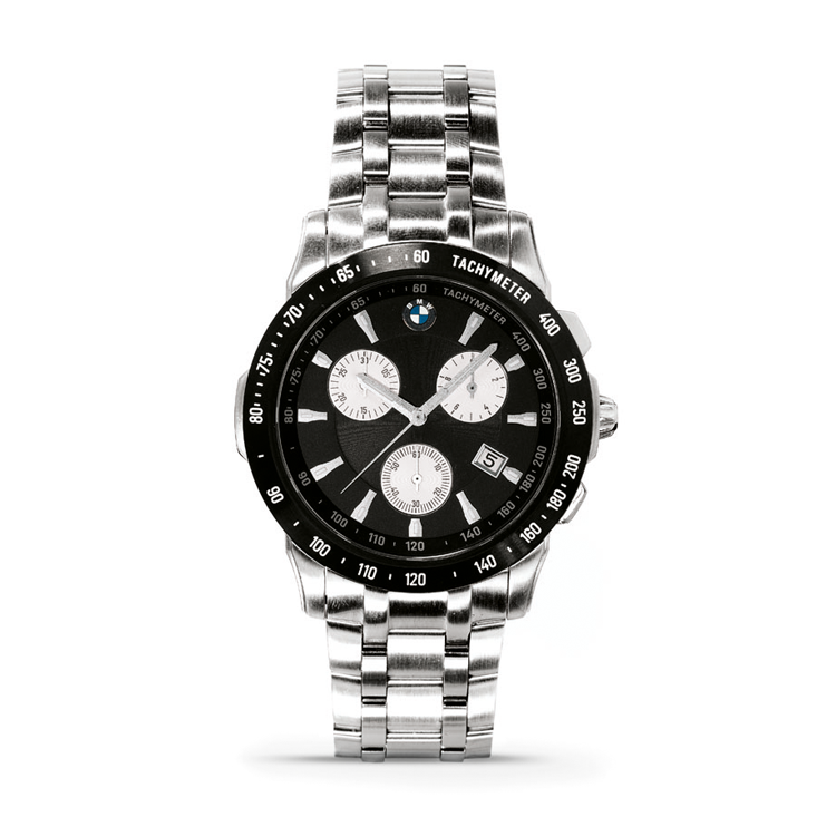

Форумчане, обращаюсь со следующим вопросом.
В своё время партнеры подарили аксессуарные часы БМВ (артикул - 80 26 2 147 052). Оригинальные, тут без вариантов.
Так получилось, что пережили падение вместе со мной, будучи на руке. Удара конкретно по часам не было, но после стал замечать появившееся отставание во времени.
Сначала заменил элемент питания, а потом, когда часы начали отставать примерно на несколько минут в час(!!!) решился на поход в мастерскую.
Живу в Санкт-Петербурге, поехал сразу в мастерскую Буре, мастер при мне открыл заднюю крышку и сказал, что механизм неразборный, ремонту похоже не подлежит, чьего производства неизвестно. Сзади на крышке гравировка "Swiss Mov't".
Ну после чего часы уже несколько лет лежат без движения.
Кто-то может дать подтверждение или опровержение уже имеющейся у меня информации? На самом деле можно забыть про восстановление?
Заранее спасибо.

механизм несложно поменять. Только не меняйте в первой попавшейся мастерской, цены сильно варьируются на одно и то же. Калибр ETA G10.211 или 711 или их вариации.

А в моём случае на какой бюджет операции плюс-минус можно рассчитывать?
Буду благодарен за какие-то конкретные рекомендации по месту замены механизма от петербуржцев.
