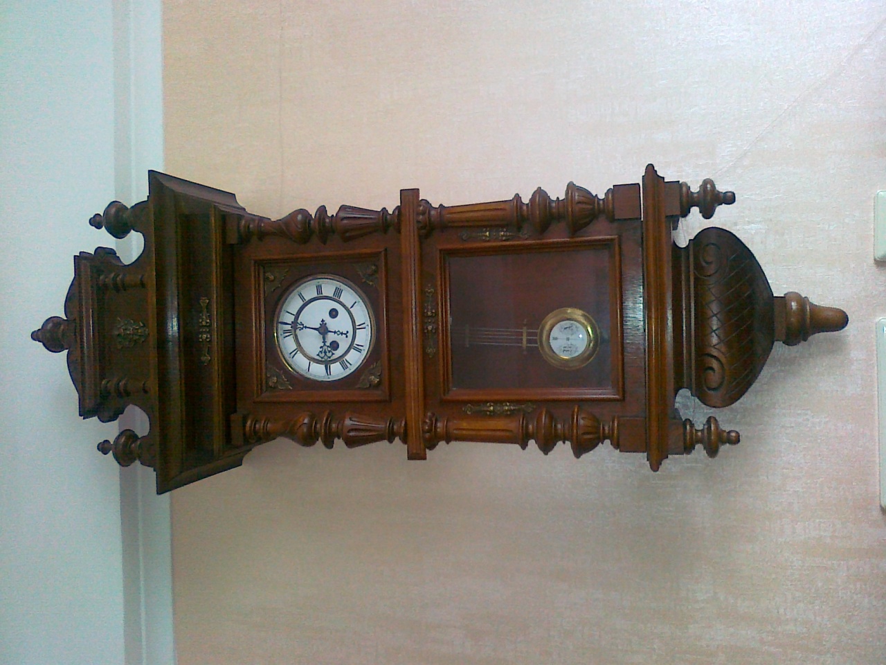

Всем спасибо. Бой починил.Долго мучился с синхронизацией при сборке, а потом просто связал эти два колеса ниткой и дело пошло. Ссылка по книгам просто замечательная, скопировал все. Прилагаю фото спасенных часов. Фотографировал телефоном т. к. в командировке и под руками ничего другого нет.

Красавцы! Искренне поздравляю с такими часами!
