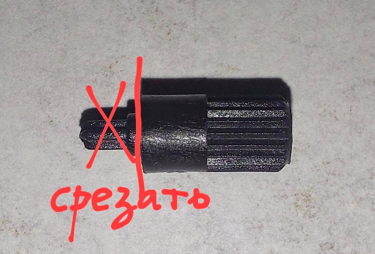

Апдейт по ручкам перевода стрелок. На радиорынке нашёл миниатюрные (примерно 4 мм в диаметре и 8..9 мм в длину) ручечки для подстроечных резисторов. На конце пипка с крестом или звёздочкой - её нужно срезать заподлицо с телом ручки, затем с этого же торца высверлить глухое отверстие. Диаметр отверстия для Славы 1 мм, для Янтаря 1.8..1.9 мм (приходится немного подбирать), глубина 5 мм. Эти ручки можно аналогичным образом приспособить на Славу 5338 и на Янтарь 65181.
