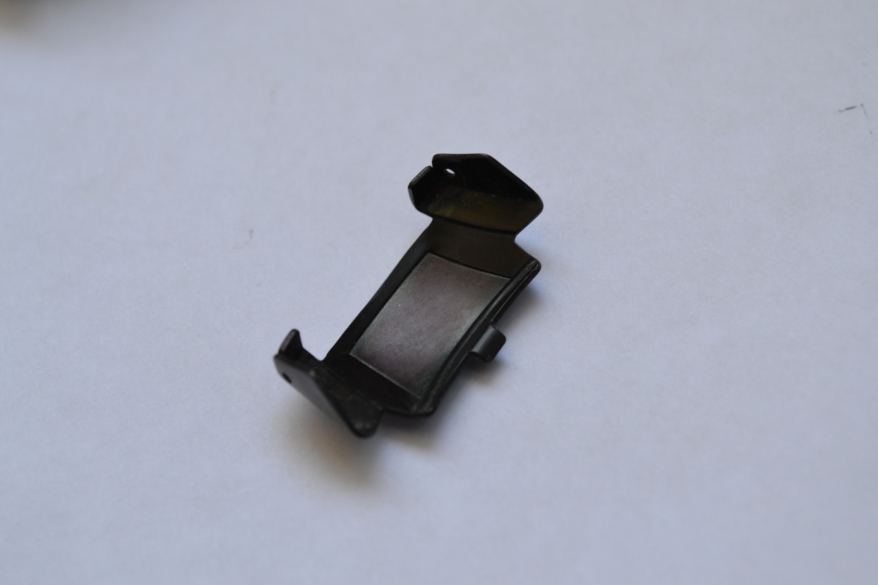

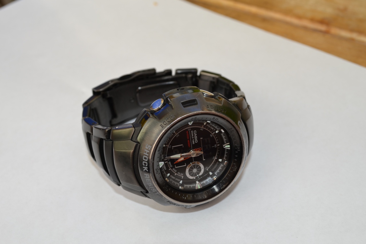

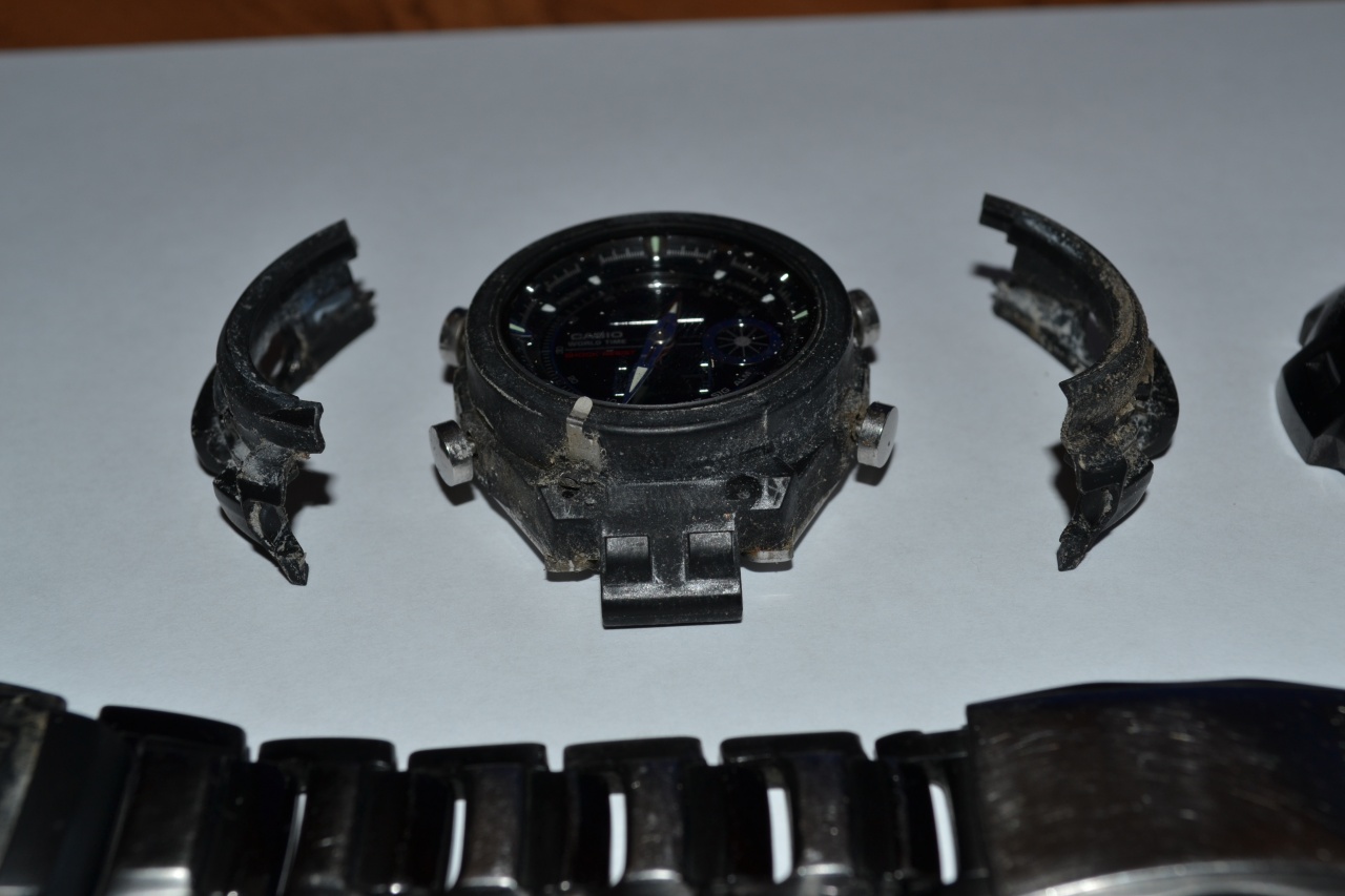

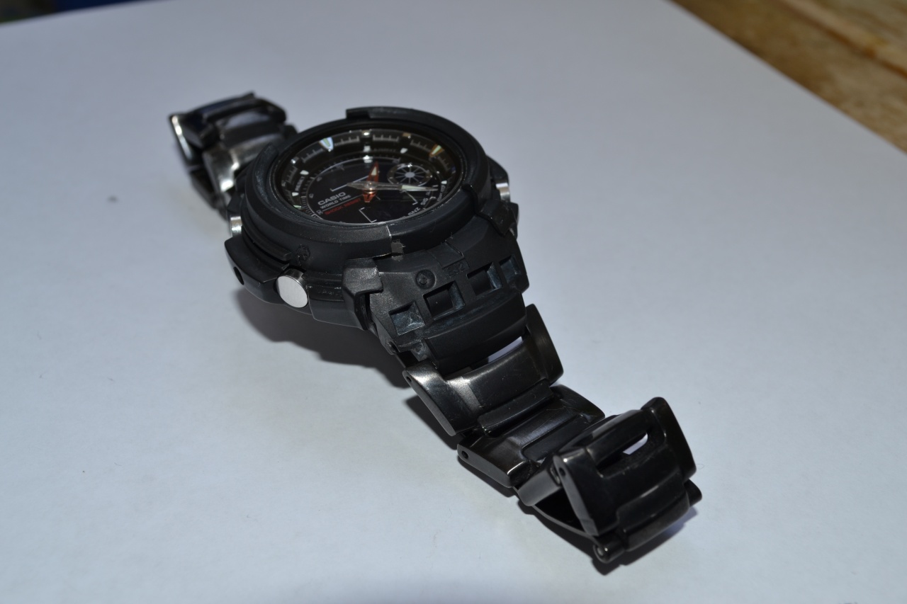

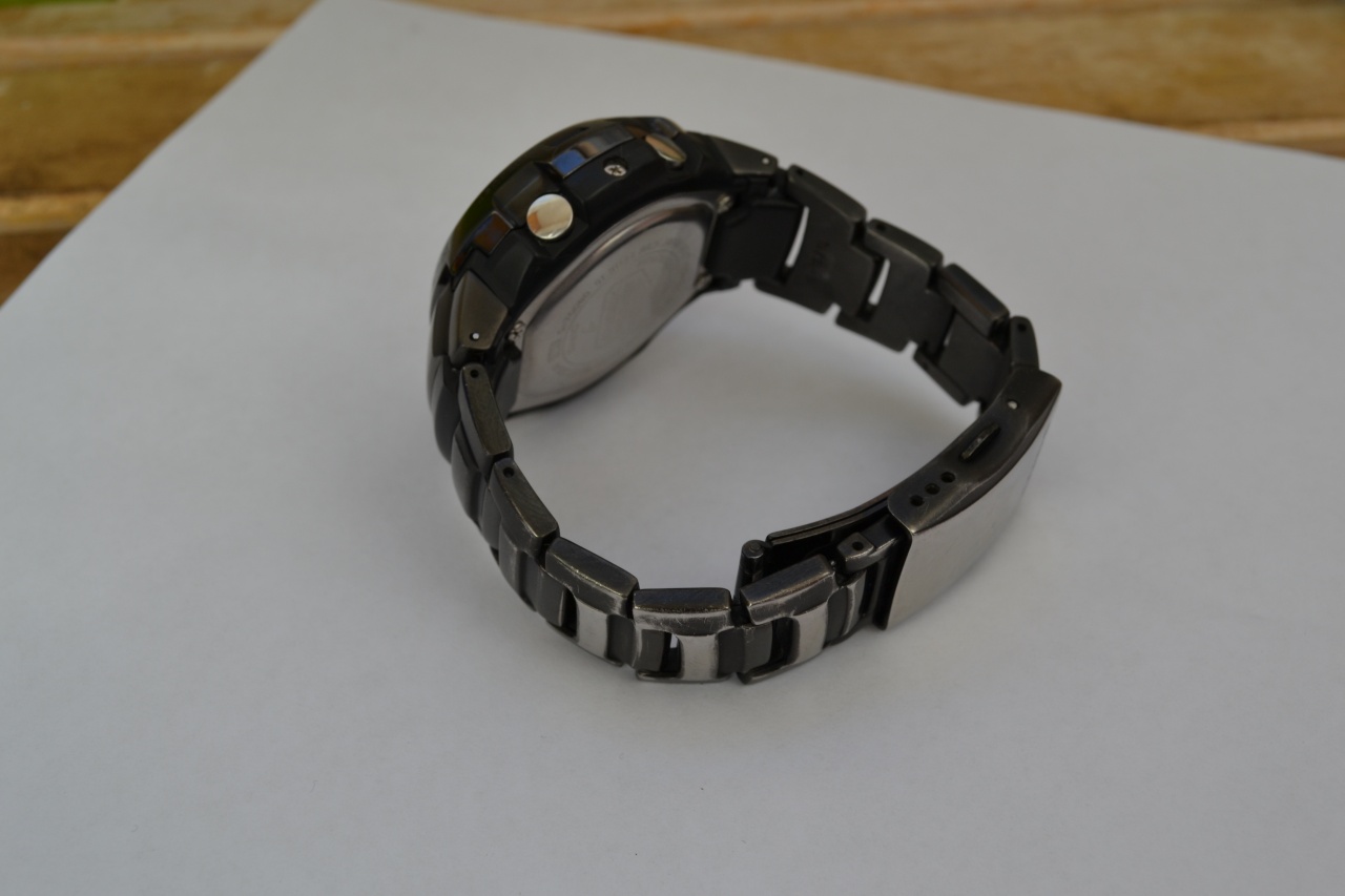

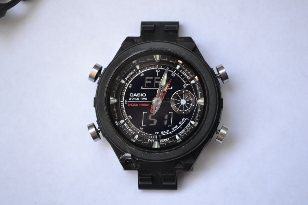

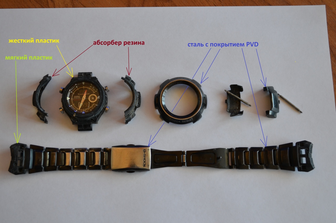

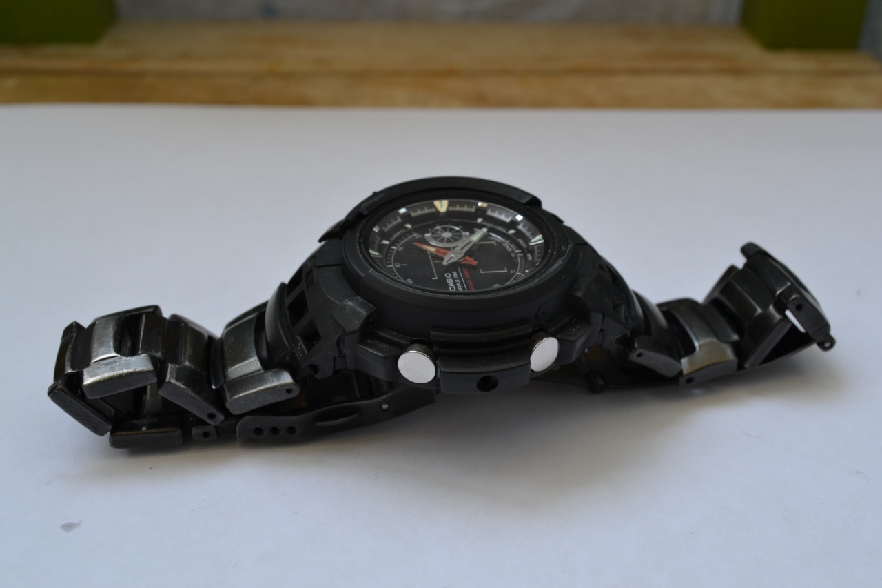

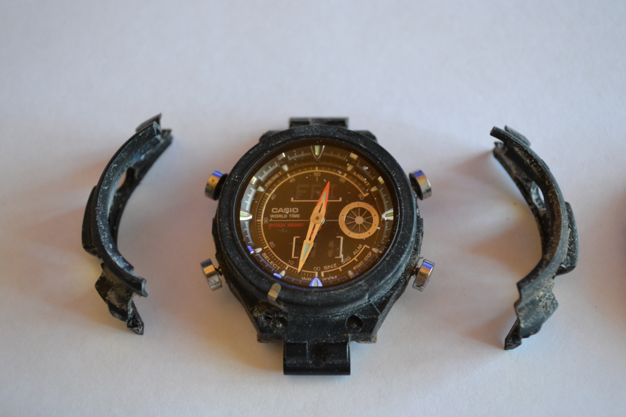

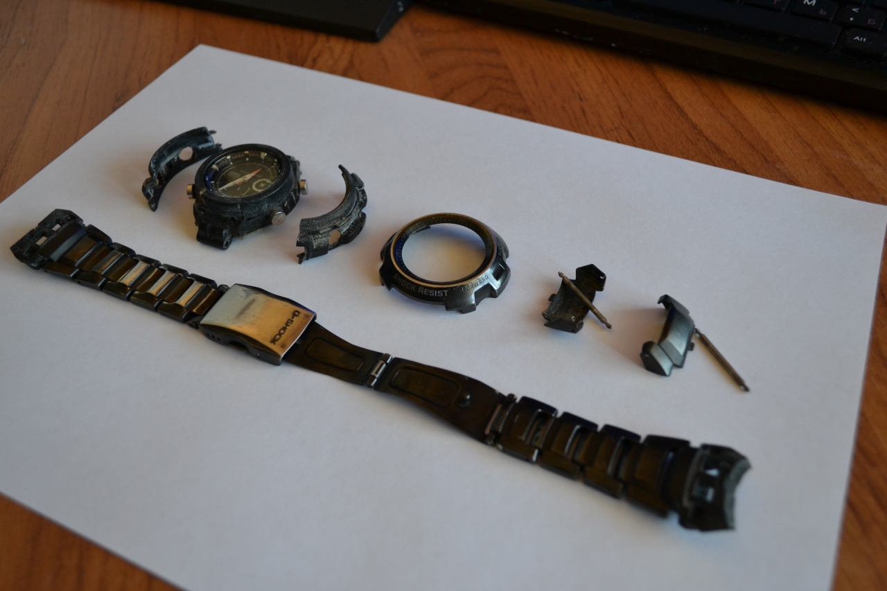

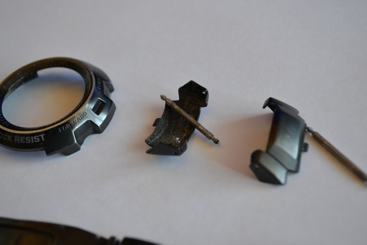

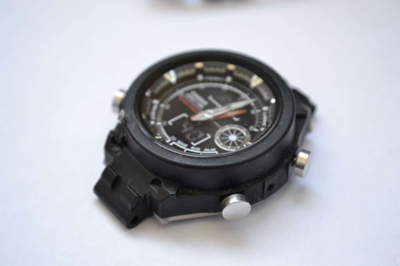

Разобрал почистить часы (проработавшие несколько месяцев в среде подходящей для испытания G-Shock), сделал несколько фото:

так точно! До разборки, считал что уровень shock absorb этой модели и похожих "железяк" намного ниже, чем у любых пластиковых. Признаю - ошибался. Все очень хорошо продумано и защищено.

Жестяк! У меня такие есть, но я их как парадно-выходные использую, благо выбор позволяет. В сборе потом хочу фото, сделаете? Как отдирали верхнюю часть, она не на клее? Будете ли красить ободранные части, или так оставите? Может пескоструйкой уже до конца, потом запечь автокраской порошковой?

Забыл так же отметить комфорт использования. Браслет самый удобный из всего, что я пробовал и не кусается.
Сообщение от Yason Посмотреть сообщение

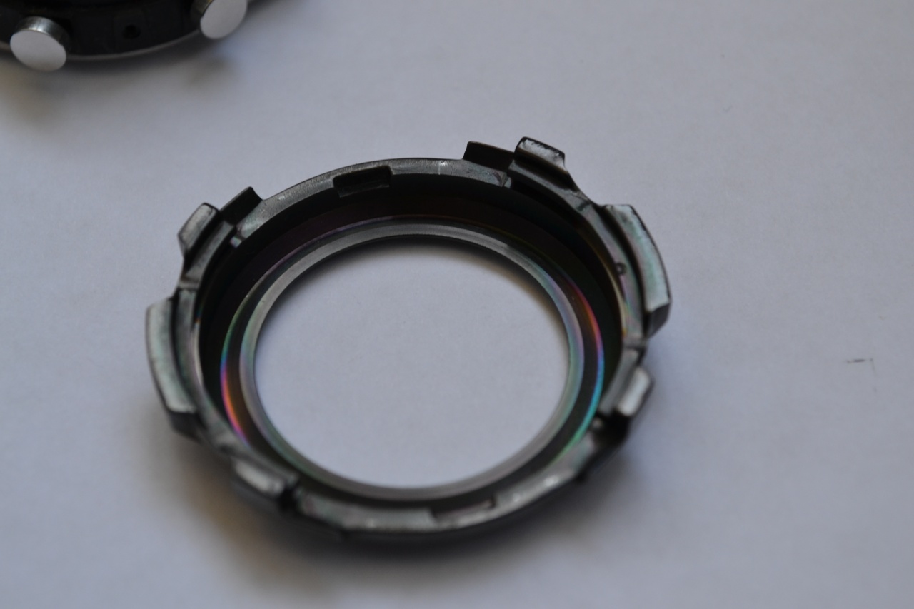

нет, но со снятием не сразу разобрался. Открутив 2 боковых винта, нужно поднимать вверх стальную накладку-безель и одновременно перекидывать тонким, не острым инструментом резиновый абсорбер (они соединены через "шип-паз") через кнопки. Сначала с одной стороны, затем с другой.
именно это собираюсь сделать, но красить не планирую. Посмотрю сначала на результат обработки пИсЬкоструйкой.

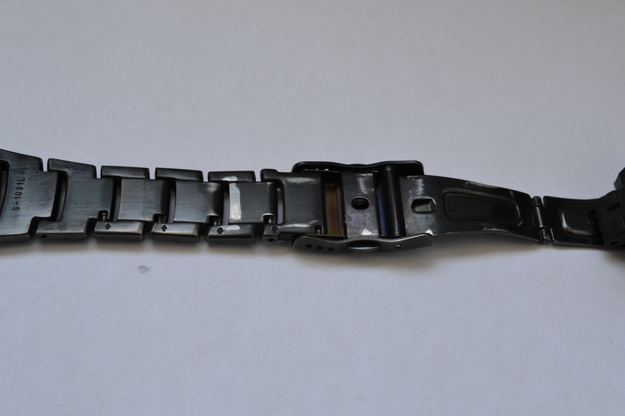

и еще: На счет PVD я возможно погорячился. В этой теме есть фраза:
-" Рука у меня маааахонькая, поэтому на 2-х снятых звеньях ставлю
экскременты (эксперементы).:
Не PVD, как они и многие на сайте говорят!
1200 градусов в Малайзии не нашли.
Поэтому обычная гальваника. НО...
Но, что несомненно радует, не гуашь."

Спасибо за ответы! Я тормознул на этапе снятия безеля, застремался его отдирать, а не допер, что оно так снимается. У меня часы как раз из этой темы, я последний владелец. Покрытие они называют DLC (Diamond Like Coating, то есть алмазоподобное покрытие), если мне не изменяет память. Хотя есть ли оно там на самом деле или нет, мне судить сложно, я не специалист. Интересно есть ли где-то места, где это можно нанести повторно, попробую узнать в своем городе металлургов, у нас Титано-Магниевый был завод , если еще не продали... Мне кажется будет не очень красиво, если только отпескоструить, в серебристой вариации этих часов корпус серебристый, а у тебя получится там серебристое, там черное. Порылся в интернете, есть куча фирм, которые занимаются нанесением покрытия нитрида титана (золотое) и карбида титана, но весь фокус в цене, одни детали часов нет смысла, так как около 5 тыс рублей получается, а если присоседится к кому-то то цена может символической получится совсем, короче как всегда самое основное - выйти на нужных людей и желание.

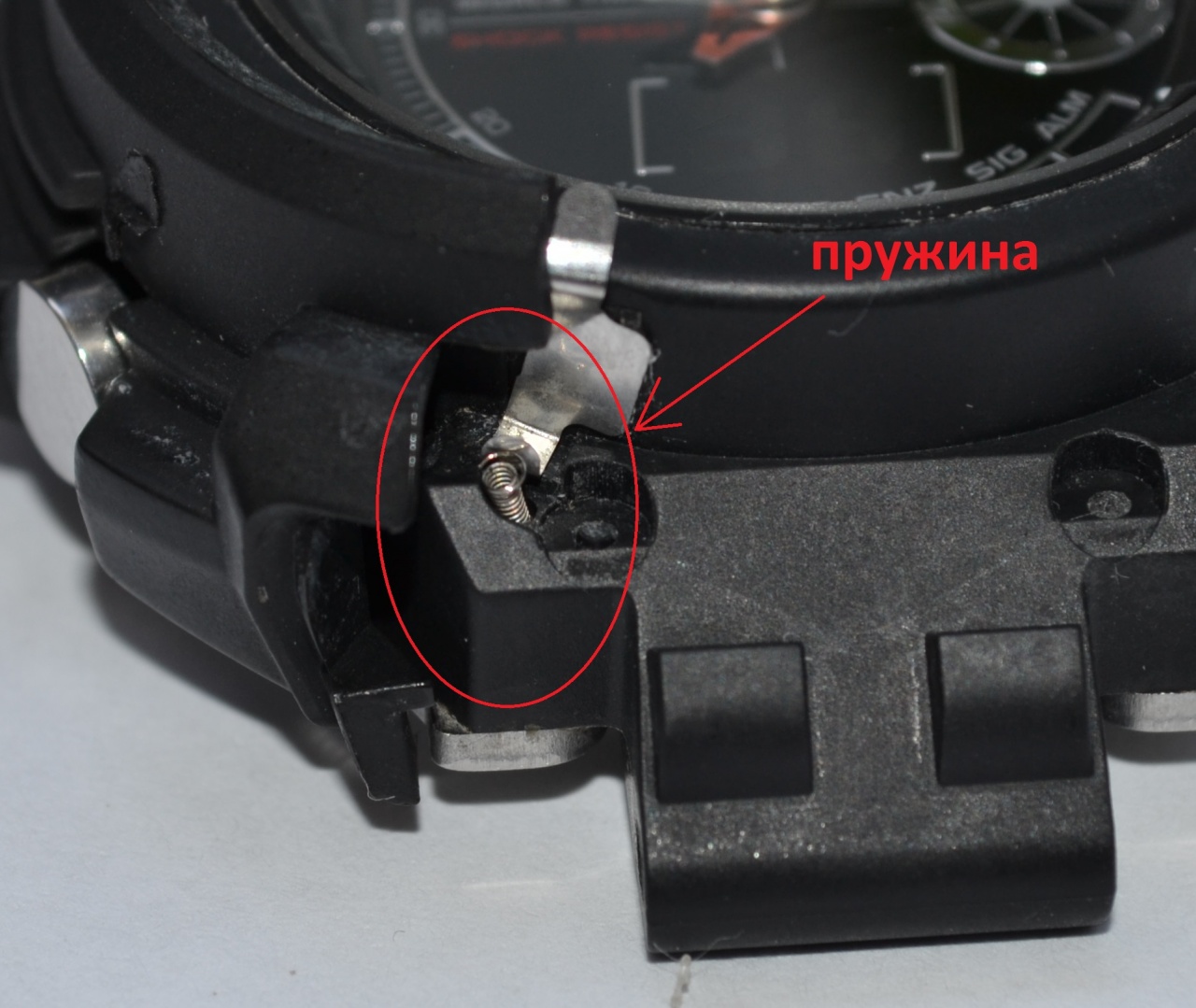

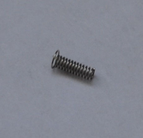

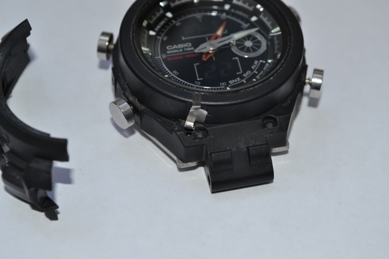

Интересная моделька. А каково назначение маленькой пружины и соседствующей с ней пластины хитрой геометрии? Похоже на "массовый" контакт.
Старый 04.05.2013, 01:12
easy easy вне форума
Регистрация: 14.01.2013
Адрес: Ростов-на-Дону
Сообщений: 87
Сказал(а) спасибо: 45
Поблагодарили 119 раз(а) в 29 сообщениях
Сообщение от subgear Посмотреть сообщение
как это не смешно, но даже для меня это загадка Особенно учитывая что верхняя часть пружины и кончик языка металлической пластины, упираются в материал не проводящий эл.ток. При следующей разборке, уделю этому моменту больше внимания, попытаюсь разобраться.

Может статику снимать? Такой себе громоотвод Ну это я так ляпнул, от фонаря, тоже обратил на нее внимание, когда разбирал.
