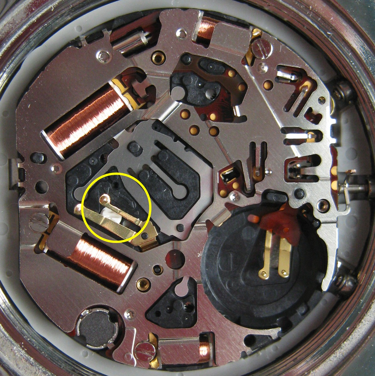

Seiko SPC052P1 (калибр 7T86a) - что за регулятор?
Извините за дилетантский вопрос.
Обнаружил у себя в часах некий регулятор (см. фото).
Рядом стоит маркировка типа "больше - меньше".
Что это: точность хода? (наиболее вероятно)
Или что-то еще? Может громкость будильника.

Если мне память не изменяет))) то это фиксатор моста.

контакт на динамик.

Смотрим внимательно! Под контактом находится белый пластмассовый винт. Рядом маркировка "больше - меньше".

Может я не правильно понял. Думаю топикстартер имел ввиду белую "штуковину"
Да и закрутите винты от греха подальше механизм сложный и лезть туда без опыта не стоит.

Вы о каких винтах? Под которые видны 3 пустых отверстия? Так на них держится вторая металлическая крышка, которая на фото снята. А та, что видна, держится на своих защелках + трех винтах, которые стоят.
Нашел сервис мануал на близкий калибр (на мой не удалось найти).
Получается, вот оно.

Скорей всего, это регулятор громкости будильника, т.к. стоит прямо рядом с контактом на пьезоизлучатель.

Нет, это защелка, которая держит мост, на 7T32 аналогичные стоят. Вторая спрятана под верхней железной пластиной.

Только не вздумайте её крутить, эти защелки очень легко ломаются.
Для ремонтных работ - весьма неудобная конструкция, если нет под рукой ведра таких защелок.

Раз выяснили, что это фиксатор, то крутить его мне не интересно. Был бы регулятор какой, то другое дело
Странная только маркировка у него, которая и сбила меня с толку.
