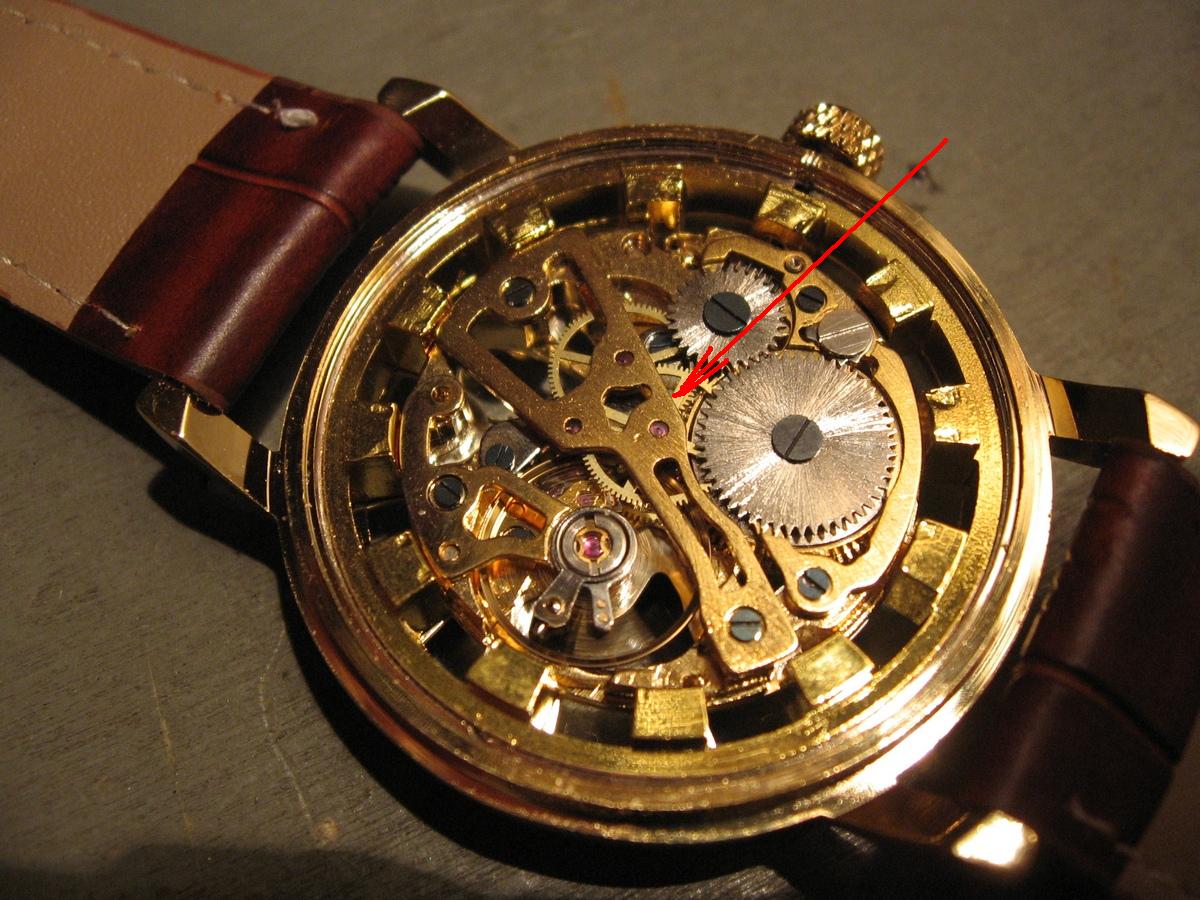

Доброго времени суток.
Люди помогите толковым советом. Жене на Н.Г. заказали в Поднебесной - часики.
Они не фирмовые, просто красивые.
Вот на днях пришли. запустились и ..... побежали как спринтеры. 1-2 часа в сутки.
В общем я сел изучать эту тему, но не очень это мне помогло. Поэтому прошу мне помочь. Крутил градусник но толку мало, я так понимаю, что надо совместно с подвижной колонкой крутить??? Что-то там с "выкачкой баланса" связано, но могу путать.
Балансовый регулятор там с подвижной колонкой и градусником.

Такой громадный суточный ход только за счет уменьшения рабочей длины спирали баланса может произойти.
Причины:
часы намагничены - слипание витков спирали
спираль замаслена - тоже слипание
спираль неверно установлена (перекос) - задевает за мост баланса
Или просто китайцы экономно расходовали проволоку и спираль просто на виток-другой короче чем надо
PS: простите, но просмотр фотографии механизма заставил меня содрогнуться - так экономно в плане материалов и так грубо в плане обработки Еще раз прошу простить, но может пес с ней с внешней "красотой"? Не нужно ломать себе голову ТАКИМИ часами.
С уважением.

Причины:
А это возможно от того что они 2 недели ехали в одном пакете с компасами???
Если "ДА", то как вылечить?

Сообщение от PADLOCKA Посмотреть сообщение
Возможно, так как стрелка компаса намагничена. Лечится это простым размагничиванием часов. Правда в Вашем случае, после того как Вы градусник туда-сюда крутили, выставить часы на точный ход будет несколько сложнее. Особенно если Вы и подвижную колонку покрутили.

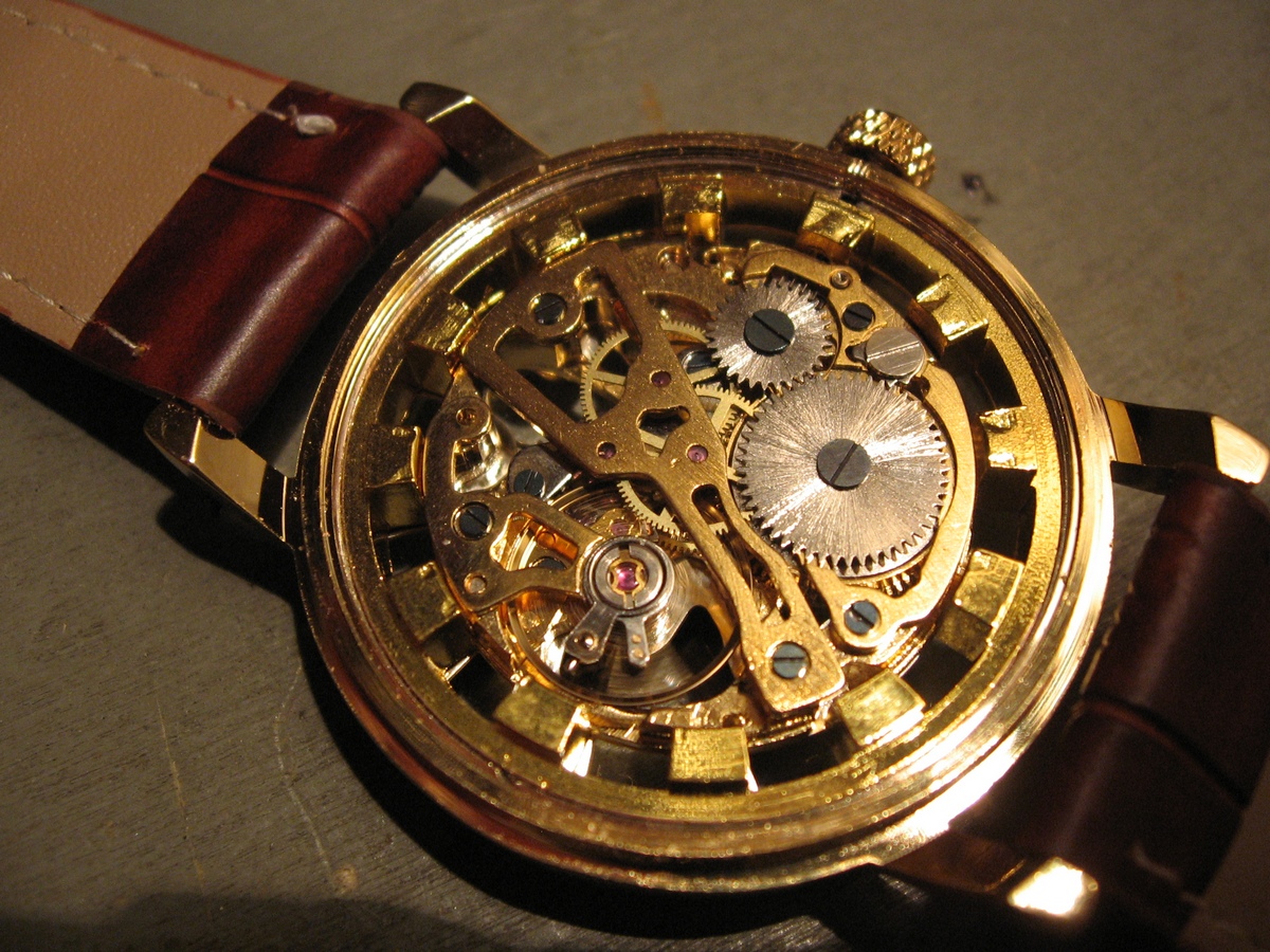

Но сегодня сидел перед компом пол ночи и читал всякие книги по ремонту, а часы рядом лежат и тикают. Так вот смутило то, что они ЭТО делают не равномерно. Взял в руки и давай рассматривать. Увидел, что первая шестерёнка 1 раз в 2 сек. дергается сильнее.
На видео это видно.

Возможно у вас проскакивает анкерное колесо. Из за биения колеса или зуб сломан. Или в вилке проблема.

Сообщение от kolgen Посмотреть сообщение
Из-за этого может быть такое УСКОРЕНИЕ???

Очень похоже на сломанный зуб на трибе анкерного колеса. Отсюда и уход такой астрономический. Баланс может работать и точно, но если проскакивает один из 6 или 12 зубьев, то свои четыре или два часа в сутки и получите.
