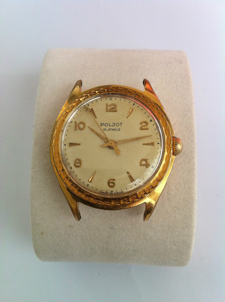

Нужна информация о часах Полет 15 камней
Помогите пожалуйста с информацией об этих часах:
какой механизм должен стоять в этих часах? Сейчас стоит не родной 16 камней. Примерно какого года выпуск, родной корпус или от других часов?
Ни где не смог найти информацию о "Полете 15 камней"

15 камневой механизм - это Победовский с центральной секундной стрелкой. 1 МЧЗ ставил такие только в Победы, Штурманские и Москва первых выпусков. "Полет" 15 камней не видел ни разу, т.к. в 1962 году, когда все часы 1 МЧЗ стали называться "Полет", данный механизм с производства был уже снят и заменен на более современный 2609 от "Столичных". В промежутке между Победовским и 2609 1 МЧЗ выпускал часы на базе механизма "Кировских", которые от Столичных отличались только отсутствием противоударного устройства на балансе. Был еще 17 камневой механизм (модификация 15 камневого победовского с ЦС), который ставился на поздние Штурманские и Спортивные. Так что не исключено, что часики у Вас достаточно редкие в коллекционном плане. На котлету не похожи, не те часы, которые имеет смысл подделывать.

Это так называемые (я их так называю) суперэкспортные часы. То есть у них не просто латиница на циферблате, как у обычных экспортных часов, но и корпуса, ЗГ, стрелки и циферблат иностранного производства (предположительно Франция), которые привозили в СССР, где ставили советские механизмы, собирали часы и отсылали обратно.
Сообщение от dmvt1 Посмотреть сообщение
15 камневой механизм - это Победовский с центральной секундной стрелкой. 1 МЧЗ ставил такие только в Победы, Штурманские и Москва первых выпусков. "Полет" 15 камней не видел ни разу, т.к. в 1962 году, когда все часы 1 МЧЗ стали называться "Полет". Так что не исключено, что часики у Вас достаточно редкие в коллекционном плане. На котлету не похожи, не те часы, которые имеет смысл подделывать.
В часах Москва никогда не было 15 камней, всегда 16. Полётами все часы 1МЧЗ стали называтся в 1964. Эти же часы более ранние. Часы конечно редкие, но насчет механизма... должен быть 15 камней и название тут не причём: могло быть Победа, Полёт или другое.
Сообщение от BoogieWoo Посмотреть сообщение
а надписей о позолоте корпуса там никаких нету ? Au10 Au 20 просто Au?
Нет там не Au10 Au 20 ни просто Au. Там иностранные клейма, но соответствуют нашему Au 20.
Сообщение от cerasimi5 Посмотреть сообщение
Сегодня я видел то же часы, но есть механизм, с 16 камней.Циферблат также пишет 15 камней
Думается что механизм не родной. В моих камни на циферблате соответствуют камням в механизме. Но встречаются и котлеты, так у меня есть подобный корпус где стоит обычный Старт.
А теперь собственно ответ на вопросы ТС: Часы примерно 1961-63 годов, корпус и всё остальное родное, механизм должен быть Победа 15 камней.

Экспортные часы средней "частости", встречались мне как с 15 камнями (победа ЦСС, только без даты и поддавка, а не винт для вынимания головки), так и 16 камнями (типа москва) - видимо, циферблатов 15 камней было больше, чем 15 камневых механизмов. Ваш вариант корпуса встречается реже других, чем другие: как "нержавеющие" корпуса и в "лучах". Вообще, за рубежом, в основном у англичан, немало подобных часов.
Ваш покорный слуга - обладатель нержавеющего аналога, такие-же как у меня показывал форумчанин MasterX. Свои с 15 камнями брал в ливерпуле за 20фунтов. Разумная цена - до 50фунтов, в зависимости от сохрана.
Обращаю, Ваше внимание на то, что механизм должен быть правильно, "экспортно" маркирован.
Видел аналог представленных Вами на ебее с откровенно "внутренним" механизмом, затертые и за 200 долларей.

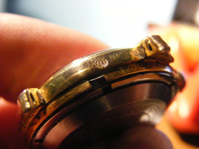

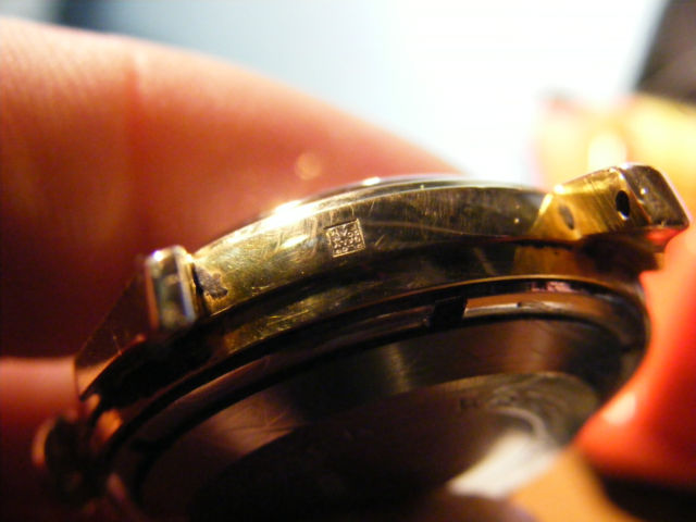

Сообщение от Hantei39th Посмотреть сообщение
Клейма вот такие, во всяком случае, на аналоге нержавеющего корпуса (сейчас ко мне едет - фото продавца), не знаю, что они означают и чему соответствуют.
ID:	328151   Нажмите на изображение для увеличения

Спасибо. Вопрос был именно по тем часам с eBay. Посмотреть бы на фото правильно, "экспортно" маркированного механизма...
