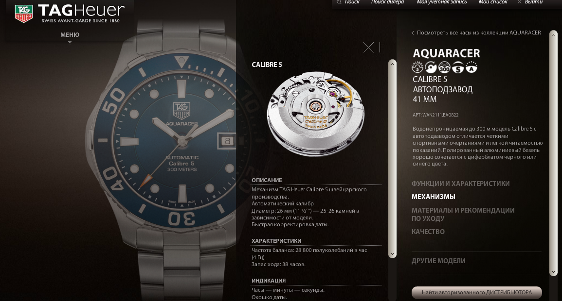

вот скрееншот с официального сайта. Написано 25-26 камней в зависимости от модели....

персональное спасибо Enigma за разъяснения! вот из нашей с ним переписки, цитирую : "Там стоит Селита (SW200). Но по этому поводу не переживайте. Механизм хороший, не хуже ETA 2824-2. Это фактически его доработанная копия и он 100% швейцарский. Единственная разница между ними в том, что в ETA запас хода приблизительно 42 часа, в селите 38 часов. Так же в Селите на один камень больше. Не смотря на то что у Селиты запас хода меньше в многих случаях он идет точнее даже чем ETA!!
P.s. Часики хорошие. SW 200-1 и есть тот же sw200 " Спасибо теперь я наконец знаю что там стоит! :-)
