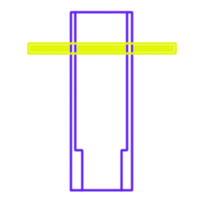

Я пытался сейчас рассмотреть, что в центральном колесе у 7019 и 6309. Камней не видно, но трубка не полая.
Ближе к концу идет проточка и более узкое отверстия (не знаю, как объяснить - набросал "кривой" эскиз)
Причем проточка, именно проточка, а не сжатие металла. То есть переходы и углы острые.

проточка - чтобы уменьшить площадь контакта оси с трубкой, и в некоторых калибрах - ограничить осевой люфт секундной оси
а желтое на рисунке - это что?

Сообщение от Dima343 Посмотреть сообщение
Полотно центрального колеса, чтоб обозначить верх/низ

да, обычно делают такие сужения в трубке, или расширения на оси, чтобы уменьшить площадь контакта оси с внутренней поверхностью трубки (или оси минутного колеса), но все равно площадь получается больше, чем у цапфы с камнем в мосту

Если не ставится камень в центральном колесе, то делается либо как в Сейко внутренне утолщение трубки оси минутного колеса, либо как в советских делали - на оси секундного колеса в месте выхода из минутного делалось утолщение на оси да еще с канавкой для сохранения масла. Смысл везде один и тот же, чтобы ось секундного колеса контактовала с внутренней поверхностью трубки минутного колеса в одной точке для уменьшения трения.
