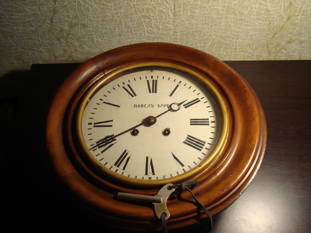

Прошу помощи в оценке часов и определить год выпуска.

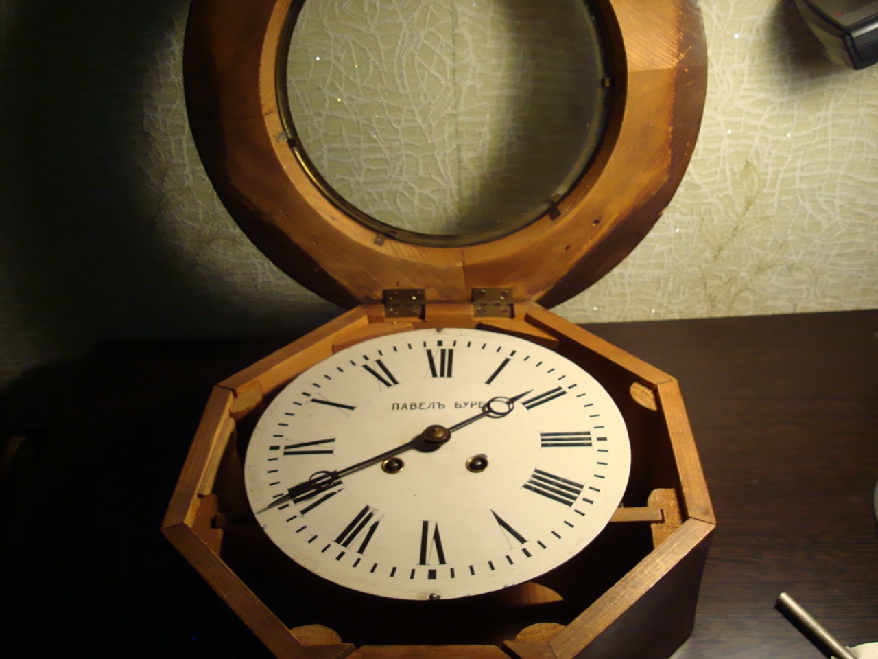

Здравствуйте уважаемые форумчане.Достались мне часы Павла Буре,хотелось бы услышать совет по определению года и оценки стоимости.Ну и стоит ли их сначала отремонтировать,а потом продавать,или же это лишняя морока?Часы не падали,не бились,просто перестали идти.На последнем фото видно предположительную поломку.

Чьи- то шаловливые ручонки пытались подкорректировать ход и деформировали спираль? В большинстве случаев это поправимо, если спираль не порвана. Ремонтировать однозначно, часы прекрасные!

Точно говорю,не знаю кто и что пытался.У меня антикварный магазин,туда и принесла женщина,хозяйка часов.Говорит что муж ими сильно дорожил и что они не падали и не бились.

Очень хорошие часики Вам принесли. Производство фабрики Лензкирх, сделаны в 1890 году. Состояние хорошее, ремонт не сложный, если конечно не сломаны оси на анкерном колесе, тогда будет посложнее немного.

Я так думаю что позже. Есть отметка 1 миллион.

Часы произведены около 1919 года, Lenzkirch, как и характерно для тд Буре. Шахман убит, т.к. убит "волосок" баланса. В принципе должно ремонтироваться. Нужно только определить целесообразность, т.к. иногда ремонт сопоставим со стоимостью часов типа "шайба".

эти часы нужно ремонтировать, так как механизм качественный, с толстыми цельными платинами, считаю, что эти часы нужно сохранить
спираль можно попытаться подобрать от старых карманников
