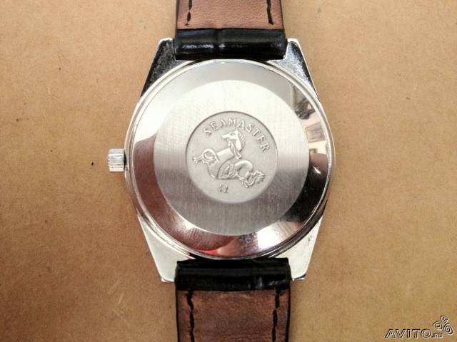

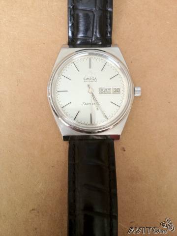

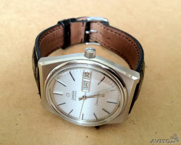

Омега Симастер, оригинал или нет?
Продаются на авито. Вот чего пишут:
Оригинал
Из коллекции
Винтаж
Омега / Omega
Швейцария
Механика с автоподзаводом
Точный ход
Оригинальная заводная головка с логотипом
День недели и число - очень удобно
36 х 38 мм
Хорошее состояние
Ремешок менялся
Очень красивые классические часы. Влюбляют в себя с первого взгляда - в жизни выглядят еще лучше!

Оригинал. Да, в общем, вряд ли кто-то будет подделывать Омегу 60-70-х годов, тем более в стали.
Стоимость такой - примерно 9000-15000 рублей.
Вот картинка из омеговской базы:
Reference ST 366.0847
International collection 1976
Movement Type: Automatic (mechanical)
Caliber number: 1020
Caliber 1020 Created in 1972, 17 jewels
Caliber 1022 Created in 1972, 23 jewels
With central sweep-second hand
Functions Day-date
Case Stainless steel
Case back Press-in
Dial Silvered or blue
Crystal Armoured hesalite
Bracelet Stainless steel (integrated)
Water resistance 30 meters

Сообщение от yurikim Посмотреть сообщение
Спасибо. Собственно за эти деньги и продают. Думаю взять, единственное немного переживаю за обслуживание, его периодичность и стоимость. Имеет ли смысл связываться с 30-ти летним вариантом (имеется ввиду повседневная носка)?

30-летняя Омега, если что, вполне ремонтопригодна. Стоимость - да, будет конечно идти по "третьей колонке", на то она и Омега
Но это не так часто нужно делать, думаю, что репассажа раз в два-три года будет достаточно.
А имеет ли смысл связываться... Это Вам решать, насколько она Вам нравится

Да, реально нравятся. Просто и ничего лишнего. Ну адекватный ценник, тоже. На что обратить особое внимание перед покупкой?

Нууу... Чтобы тикали
Попробуйте попереводить стрелки, дату и день недели. Заведите на пару оборотов.
По большому счету, не на что там смотреть, судя по фотографии, они в нормальном состоянии

Кстати! Попробуйте к ней прислушаться. Поскольку 1020 - это хайбитный калибр, они должны тикать ощутимо шустрее, чем обычные часы.
http://www.ranfft.de/cgi-bin/bidfun-...swk&Omega_1020
